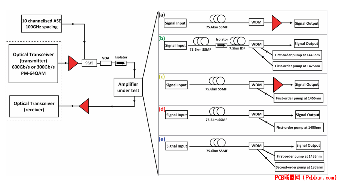

实验配置采用商用收发器,可产生600 Gbit/s或300 Gbit/s偏振分复用(PDM)-64QAM信号。系统使用波分复用(WDM)网格,包含十个通道化放大自发辐射(ASE)信号,信号间隔为100 GHz(波长范围1543.73 nm至1551.72 nm),以及中心波长为1547.72 nm的PDM-64QAM调制信号。这些信号通过95/5耦合器组合成11通道WDM系统。输出信号经EDFA放大后,通过可变光衰减器调节进入光纤的信号功率。# n" T+ p5 u5 [( C7 d6 z3 q! `
, X: ^* W" f. a/ w- L
图1:高数据速率传输系统实验装置示意图,展示五种不同放大方案:(a) 纯EDFA、(b) 离散拉曼放大器、(c) 混合拉曼/EDFA、(d) 一阶分布式拉曼放大器、(e) 二阶分布式拉曼放大器。
: K6 V% ]2 S8 P/ ^% E
/ ]* b  Y8 y- O/ G20 j: a5 l+ A1 u2 H4 D" N. y
放大方案及特性1 ^7 V2 C4 t9 [& k
本传输系统在75.6公里单模光纤上实现五种不同的放大方案。纯EDFA配置补偿约15分贝总损耗,信号功率沿光纤呈线性下降,直到最后几米处进行放大。离散拉曼放大方案使用两个一阶拉曼泵浦,波长分别为1425 nm和1445 nm,需要7.5公里反色散光纤作为增益介质。由于增益光纤较长,导致累积光纤非线性效应增强。; J5 ~' i9 M, E8 r8 k

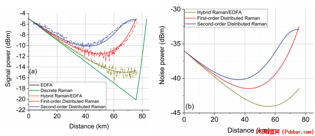

' [" j5 C1 o: i9 N- ?4 p; p图2:(a) 五种不同放大方案的实验测量和仿真信号功率分布;(b) 仿真噪声功率分布。
" B7 I% }6 u. D' _
, d/ D8 Z! x  t3 z: v混合拉曼/EDFA配置结合反向拉曼泵浦和EDFA,一阶分布式拉曼放大提供约5分贝拉曼增益,EDFA提供额外10分贝增益。一阶分布式拉曼方案采用1455 nm反向传播拉曼泵浦,泵浦功率约410毫瓦,实现约6.5分贝的信号功率变化。二阶分布式拉曼配置采用双阶反向拉曼泵浦,结合1365 nm和1455 nm泵浦,实现约4分贝的最低信号功率变化。: y- e" B" M. b5 T( c

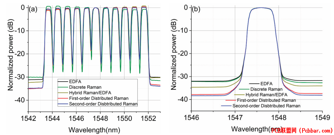

; s5 \( Q9 p/ f$ H图3:75.6公里单模光纤上不同光放大器的输出光谱:(a) 11通道输入;(b) 单通道输入。; j* f2 z* u7 o: c& g8 i$ E+ Z2 f

4 \+ W/ h& L8 g- T实验和数值分析显示各放大方案具有不同的性能特征。分布式拉曼方案在ASE噪声性能上表现优异,相比其他配置提升5-6分贝。虽然二阶方案获得最佳光信噪比,但在短距离传输中相对一阶泵浦的优势不明显。3 k% e/ k" O9 }! K# p  K

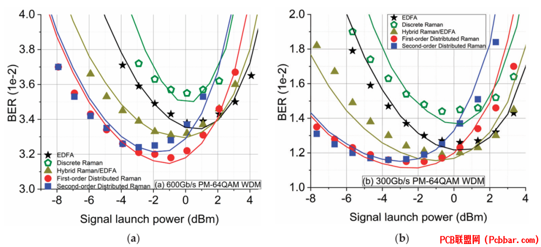

图4:75.6公里单模光纤上不同放大方案的仿真和实验误码率性能,中心通道(1547.72 nm)测量结果:(a) 600 Gb/s PM-64QAM WDM收发器;(b) 300 Gb/s PM-64QAM WDM收发器。/ i8 D# ?. V* h; [7 j) q/ f
) o6 a9 k5 O- W6 ^  K" F3 Q离散拉曼方案由于额外7.5公里增益光纤增加线性噪声和非线性效应,表现最差。混合拉曼/EDFA配置优于离散方案但不及分布式方案。性能分析表明,在线性区域,二阶拉曼方案的误码率与一阶拉曼方案几乎重叠,说明在短距离传输中未能充分发挥高阶拉曼泵浦的优势。

对于短距离高数据速率相干传输系统,一阶分布式拉曼放大在实现复杂度和性能之间取得最佳平衡。与二阶配置相比,该方案在实现更优误码率性能的同时需要较低泵浦功率。研究表明,在短距离应用中,复杂的放大方案(如二阶分布式拉曼)并不总能带来更好的结果,凸显了将放大策略与具体应用场景相匹配的必要性。实验结果证实,在高数据速率收发器的单跨度系统中,较简单的一阶方案在线性噪声和光纤非线性之间实现最佳平衡。
