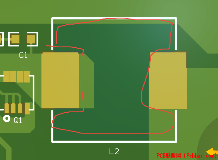

老师您好!<张三-第一次作业-DCDC电源模块>&<笔记心得> 文件重新提交,请查收!

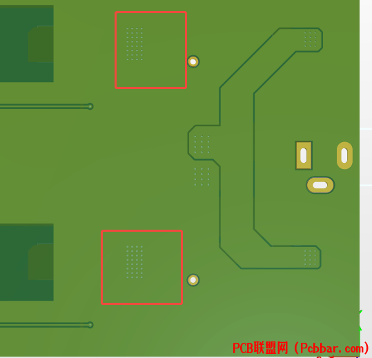

发表于 2025-1-17 15:16:05 | 显示全部楼层
散热过孔开窗处理
电感所在层的内部需要挖空处理
其他没什么问题
