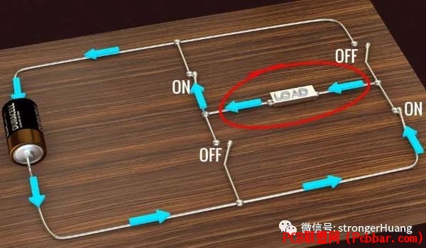

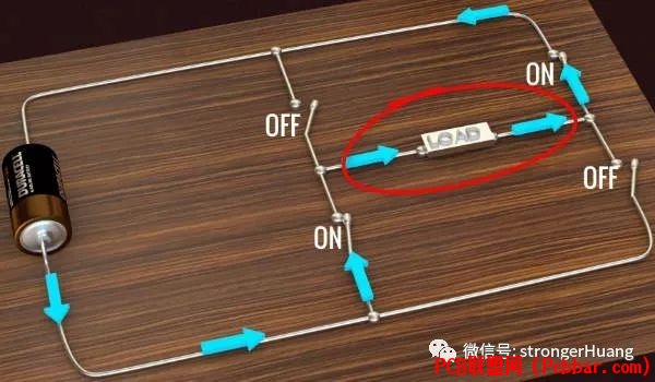

如下如,一个输入电源,通过控制4个MOS管的开关,就可以改变在A,B两点电流的方向,该电路也称为全桥逆变器。
1.正向电流接通S1和S4,断开S2和S3,此时,通过AB点的电流为正向,如下图:
2.反向电流与上面反之,断开S1和S4,接通S2和S3,此时,通过AB点的电流为反向,如下图:

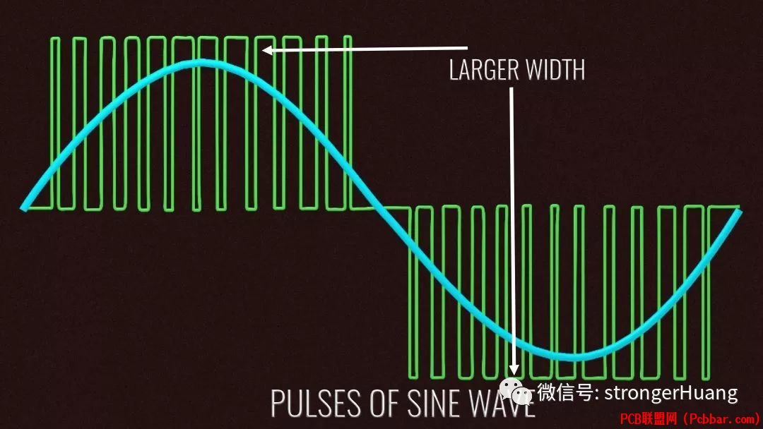

脉冲宽度调制 - 纯正弦波产生
上面介绍了正方形波的产生原理,接下来讲述正弦波的产生。
正方形波 -> 正弦波的过程,我们称之为脉冲宽度调制。
脉冲宽度调制的逻辑很简单,以不同宽度的脉冲形式产生直流(DC)电压。在需要更高振幅的区域,它会产生更大宽度的脉冲,如下图所示:
提高精度
如果你在很短的时间间隔内平均这些脉冲会发生什么?
您会惊讶地发现平均脉冲的形状看起来非常类似于正弦曲线。使用的脉冲越精细,正弦曲线的形状就越好,如下图:

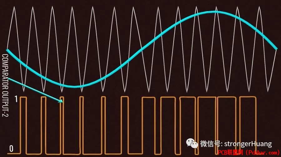

在实际的逆变器中,是通过两个比较器实现的。比较器将正弦波与三角波进行比较。一个比较器使用正常的正弦波,另一个比较器使用反相正弦波。第一个比较器控制S1和S2开关,第二个比较器控制S3和S4,如下图:
S1和S2确定A点的电压,另外两个开关确定B点的电压。
你可以看到比较器输出的一个分支配有逻辑非门。这将确保当S1为ON时,S2将为OFF,反之亦然。
这也意味着,我们永远不能同时打开S1和S2(不会短路)。
PWM的开关逻辑很简单,当正弦波值大于三角波时,比较器产生信号1,否则产生信号0。
比较器输出
1.切换逻辑Vsine > Vtrian
Vsine trian

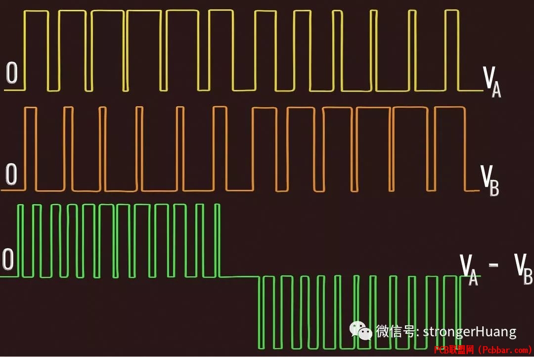

现在根据该逻辑观察第一比较器的电压变化,MOS管上的控制信号为1,显示了在A点产生的电压脉冲。
应用相同的开关逻辑并观察在B点产生的电压,由于我们在A点和B点之间测量输出电压,因此净电压将是A和B之间的差值。
三角波越精细,脉冲序列就越精确:

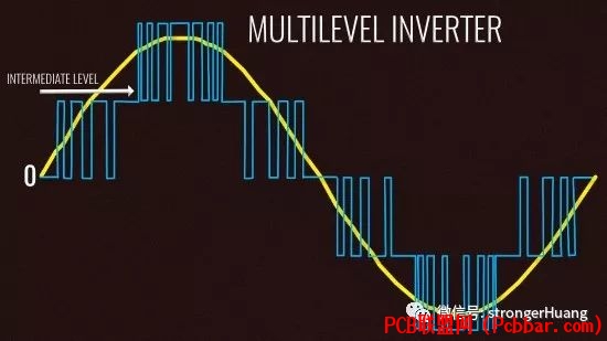

拓展:多级逆变器
上面我们讲述的逆变器只有两级电压,如果我们再引入一个电压等级怎么办?
如上图,使用电压等级,就可以更好地逼近正弦波,并可以减少瞬时误差。
这种多级逆变器技术用于风力涡轮机和电动汽车等高精度应用。
