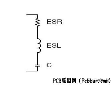

电容模型本质 先来看看电容,电容的作用简单的说就是存储电荷。我们都知道在电源中要加电容滤波,在每个芯片的电源脚放置一个0.1uF的电容去耦。等等,怎么我看到有些板子芯片的电源脚旁边的电容是0.1uF的或者0.01uF的,有什么讲究吗。要搞懂这个道道就要了解电容的实际特性。理想的电容它只是一个电荷的存储器,即C。而实际制造出来的电容却不是那么简单,分析电源完整性的时候我们常用的电容模型如下图所示。
图中ESR是电容的串联等效电阻,ESL是电容的串联等效电感,C才是真正的理想电容。ESR和ESL是由电容的制造工艺和材料决定的,没法消除。那这两个东西对电路有什么影响。ESR影响电源的纹波,ESL影响电容的滤波频率特性。
我们知道电容的容抗Zc=1/ω C, 电感的感抗Zl=ω L,( ω =2π f),实际电容的复阻抗为
Z=ESR+jω L-1/jω C= ESR+j2π f L-1/j2π f C
可见当频率很低的时候是电容起作用, 而频率高到一定的时候电感的作用就不可忽视了,再高的时候电感就起主导作用了。电容就失去滤波的作用了。所以记住,高频的时候电容就不是单纯的电容了。实际电容的滤波曲线如下图所示。
