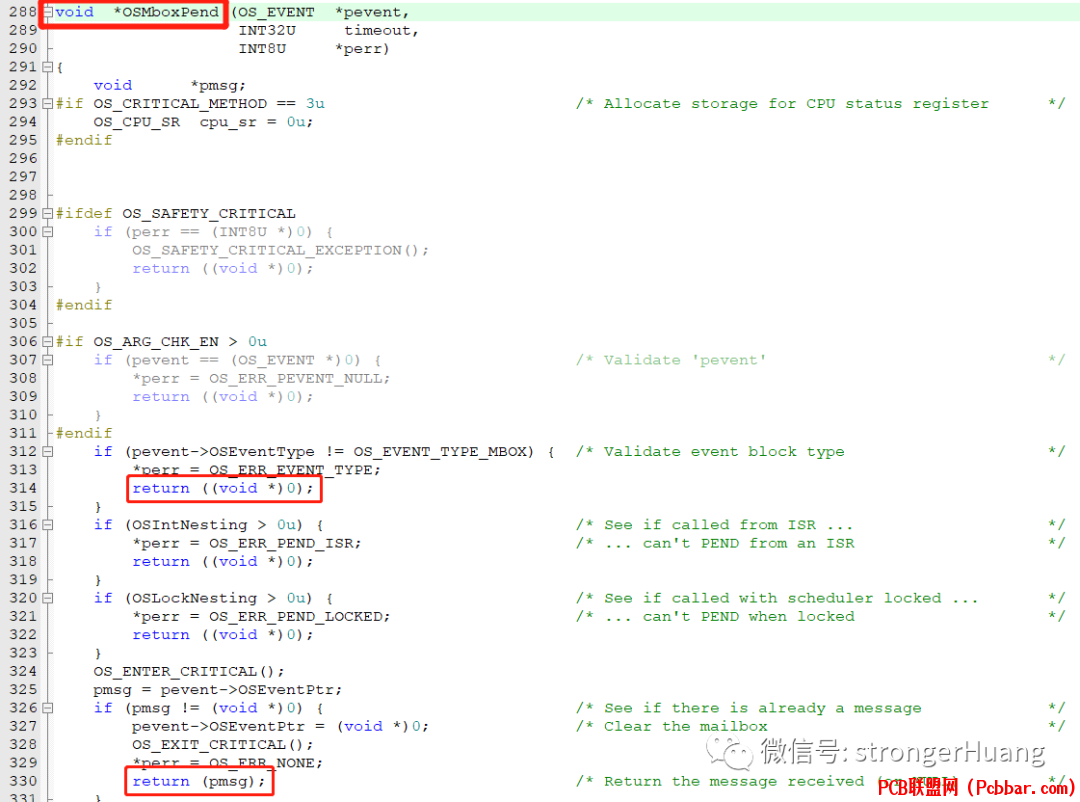

  • void *Fun(void)这是一个“返回任意类型指针”的指针函数(也是一个函数,只是它返回类型是指针)。
    比如uCOS邮箱部分的函数:
