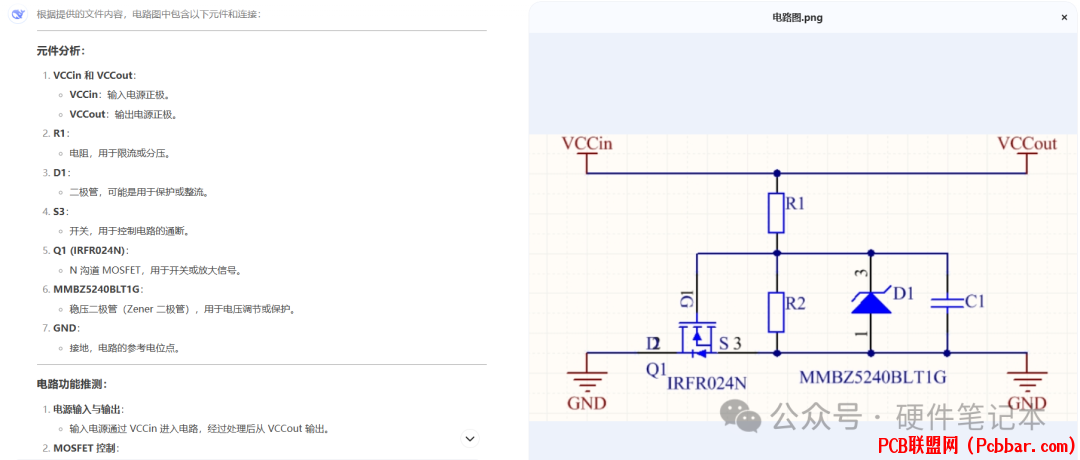

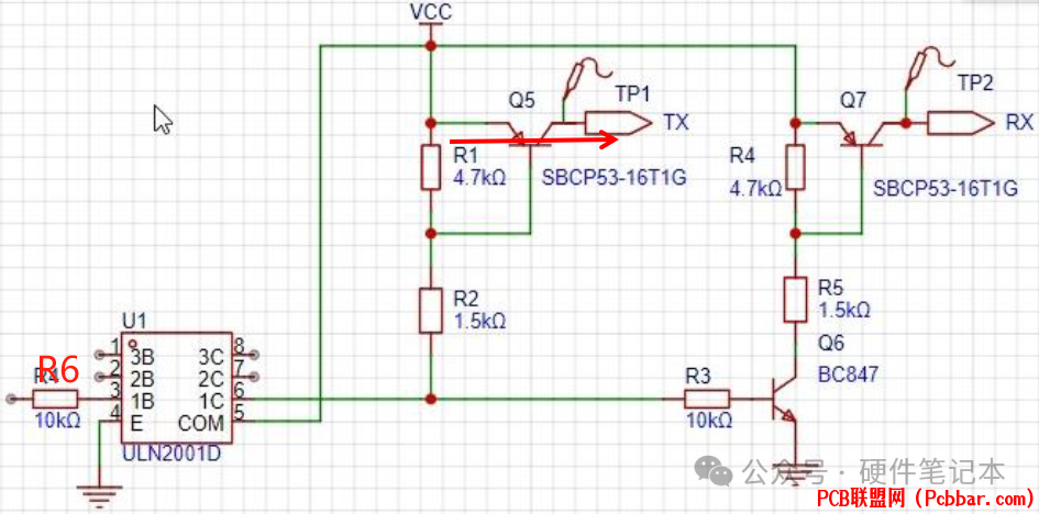

以下是我上传了一张电路图,让DeepSeek帮忙分析% F4 x: z* k4 H, y. _  o3 I; s& E
; O9 H  H$ K8 ~" q) U  T
, d. u1 y; X- _' p截图效果有点差,为了大家看得更清楚,所以我就直接复制了它的解答:
3 @' G5 g2 y& ^元件分析:VCCin 和 VCCout:
5 O" F/ j! x* G# `& d1 [; d! OVCCin:输入电源正极。$ X: G! h& c$ E, O& y: X* V
VCCout:输出电源正极。
7 W/ k: F3 x5 V5 \" f, A, F, O9 M
R18 b& ?) }4 l: X
电阻,用于限流或分压。8 l: R1 Z3 G( q+ H/ ^6 K
D1
& Z; r1 I$ J% F+ e二极管,可能是用于保护或整流。
6 S+ X6 i! e3 }9 Z( T
S3
9 Z' _+ A! s& W5 Y( N3 S* v2 ]开关,用于控制电路的通断。% k. J- w; K7 h3 {8 }1 o' h
Q1 (IRFR024N). r! d( }) @  b4 \' c4 H
N 沟道 MOSFET,用于开关或放大信号。4 k2 F: ^: v% c. |/ O! n
MMBZ5240BLT1G& e% ~2 [; y  o" v  h
稳压二极管(Zener 二极管),用于电压调节或保护。
5 \- P0 Y! t, A
GND
+ I" j6 c* b/ i3 M& r) O接地,电路的参考电位点。
5 Y- Q; X' l; P3 d# w+ ]
[/ol]% O+ v# Y+ n+ r' R% t$ c2 ^
电路功能推测:电源输入与输出
$ m/ m5 I7 M% B$ w; k输入电源通过 VCCin 进入电路,经过处理后从 VCCout 输出。
9 j; T+ r$ w  o3 {
MOSFET 控制% ]7 E+ ?/ g$ `; `2 \; k% i
Q1 (IRFR024N) 可能用于控制电路的开关状态。当 S3 闭合时,MOSFET 导通,电路工作;当 S3 断开时,MOSFET 截止,电路停止工作。
7 Q5 N1 @$ [6 J4 y
稳压保护: _4 I; Z8 \2 R; S5 p
MMBZ5240BLT1G 是稳压二极管,可能用于限制输出电压,防止过压损坏后续电路。5 }, h+ |' ], o  }8 q# I; C6 ?
二极管作用: t! w1 i+ D4 M3 g
D1 可能是用于防止反向电流或提供反向电压保护。5 ~% A, N+ F! O: z# w
电阻作用3 H, o4 \  ^  o2 s
R1 可能用于限流或与稳压二极管配合调节电压。' w0 B# h5 Y6 {, |; d
[/ol]7 P: X& x% z3 c& b# L( L2 c' j
电路工作流程:输入电源:VCCin 提供电源。
7 s5 V( e+ Y0 {( Q开关控制:S3 控制 MOSFET Q1 的导通与截止。# \0 t  e. o- K; a/ G; Y- V
稳压输出:MMBZ5240BLT1G 确保输出电压稳定。1 O3 ]) w  @7 D: K- B
输出电源:VCCout 提供稳定的电源给后续电路。
/ W5 q1 x+ ]+ ]2 \' T" ^+ x[/ol]
" D: _* U" l, m; F; V注意事项:MOSFET 驱动:确保 MOSFET 的栅极电压足够高以完全导通。
: ]% v5 o0 E, U3 n" {0 b8 K稳压二极管选择:根据需要的输出电压选择合适的稳压二极管。5 c9 n8 ~7 v7 @7 q
散热考虑:如果电流较大,MOSFET 和稳压二极管可能需要散热措施。( b. P7 h9 M2 T# A
! ^. e6 B. j2 Y看到它的分析后,可以说基本原理都差不太多,可能这个电路本身比较简单吧,对于一些刚入门,或者想提高工作效率的同学来说非常友好。3 X9 l7 U) B, ~7 w' _
