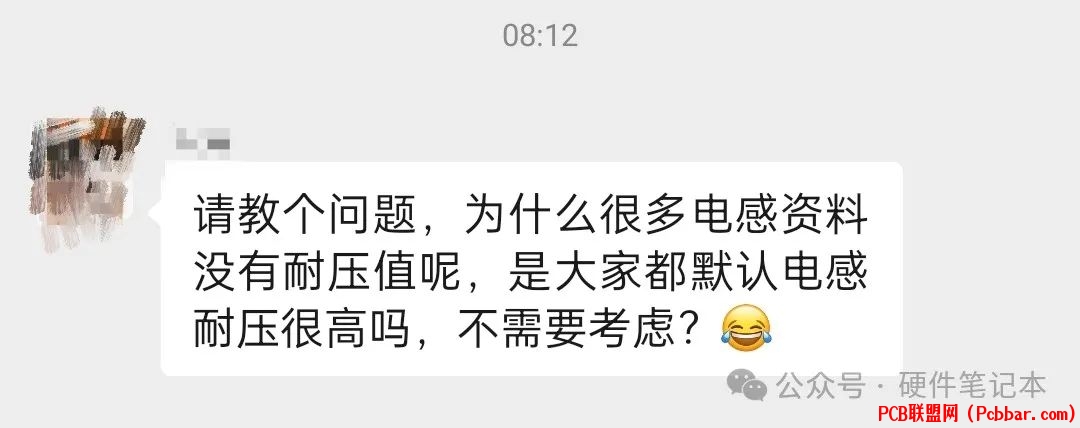

4 ?3 g: H1 q' ]最近群里有兄弟问,为什么很多电感资料没有耐压值呢,是大家都默认电感耐压很高,不需要考虑吗?
* H7 m' E6 d* `6 a( l1 p# a
8 n* z2 J5 Y6 E关于电感,我们平时可能更多关注是电感量额定电流饱和电流直流电阻封装等。它的耐压值确实很少关注,之所以关注的少,是因为在实际应用中,我们的电感耐压总是满足要求的,所以就不用考虑。6 y6 \: D" {4 Y
" ?+ i& a8 s! N& g0 T' y那电感到底有没有耐压呢?就算工作多年,我也确实没有想过这个问题,项目也跟着一起做下去了。2 w, {" t0 v+ B4 c! q, r6 K/ V6 b, p: T

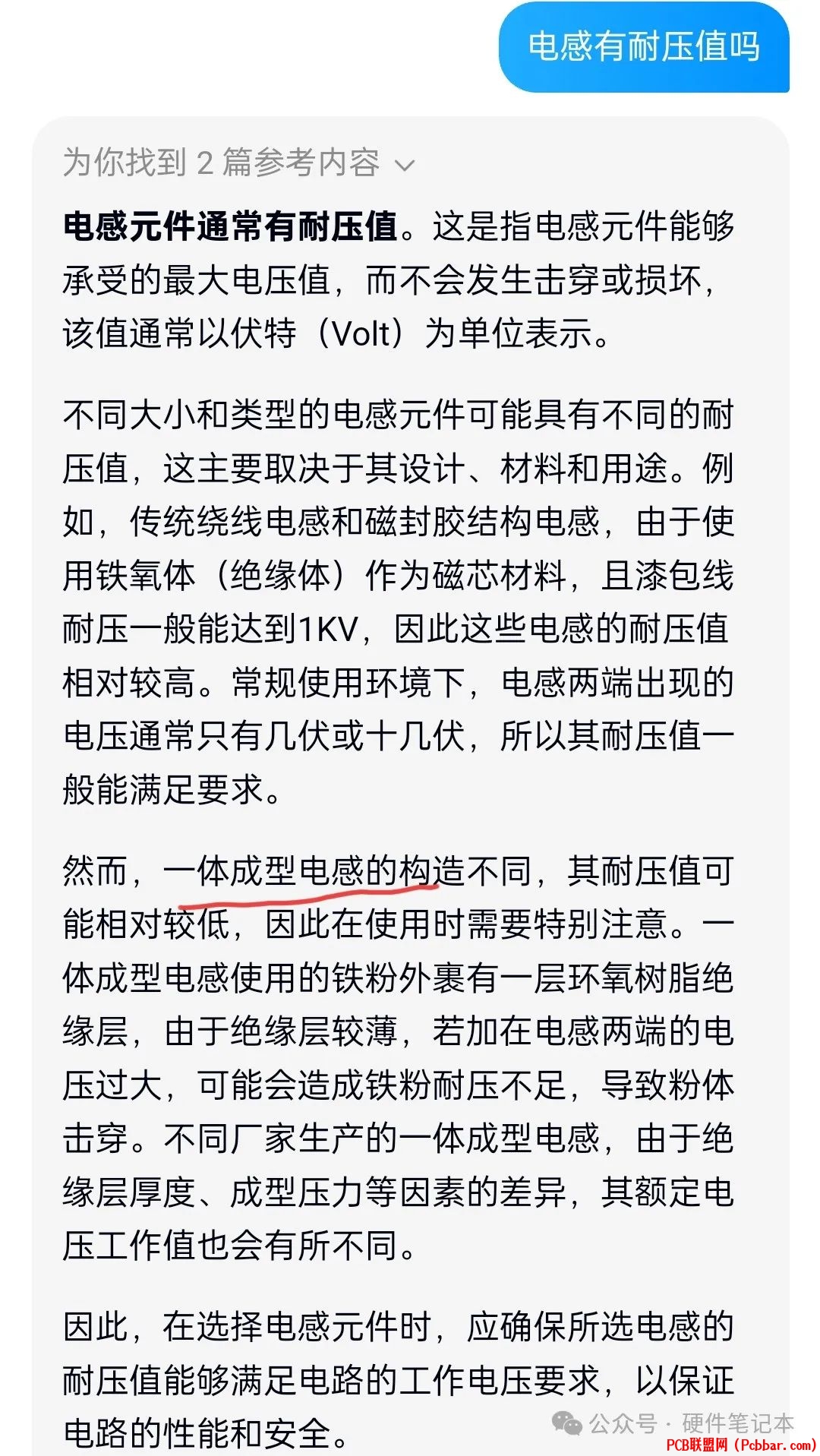

. Z+ y' k- M/ w& h$ G. y抱着学习的心态,我用AI搜了一下,不同的AI工具还真是有点差距,综合一下就更完善了。文小言回答如下:
3 p! E1 ?! M  A4 j
9 M8 I) L: r9 R0 X1 c6 I
它告诉我们电感是有耐压值的,一般电感耐压值很高,但是一体成型电感的构造不同,其耐压值可能相对较低,选型时要特别注意。8 C; U8 e7 y; a( L' ?9 X

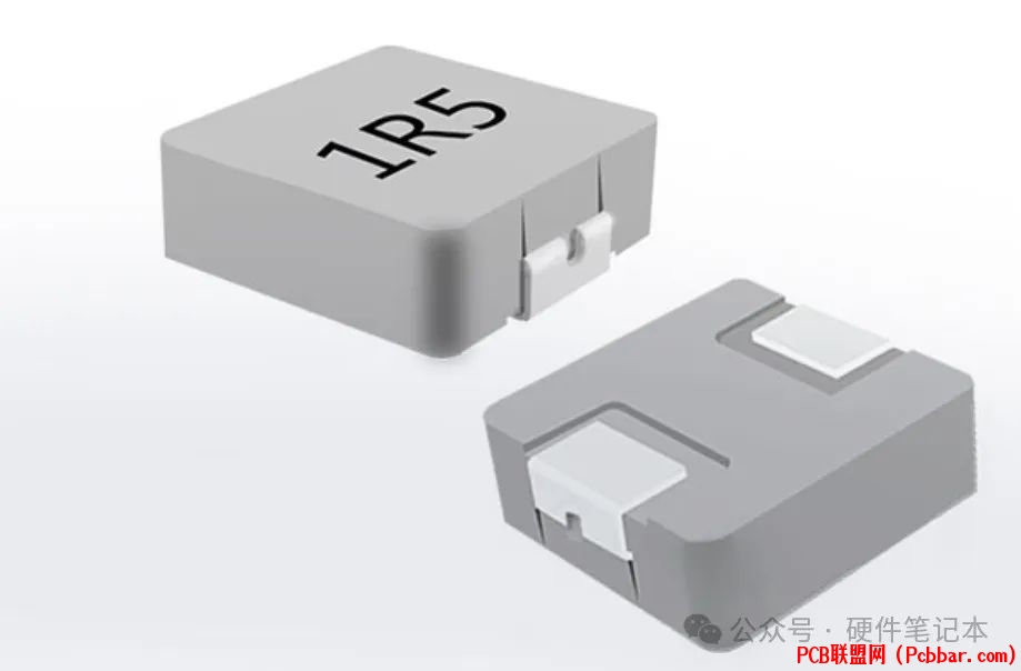

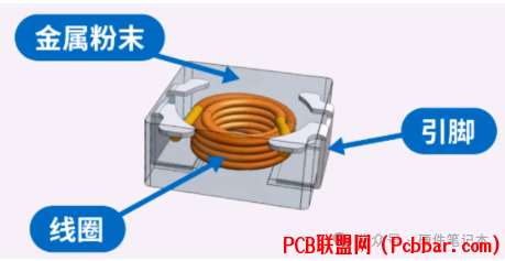

一体成型电感如下图,大家应该都见过。这种类型的电感电磁屏蔽效果比较好,够在大电流下稳定工作,温升更稳定,所以应用也相当广泛。) J. ?% }6 L, X( I0 l7 G) E; L/ K6 w
4 V& B' _5 H0 b" i# G2 N" @2 }它使用的铁粉外裹有一层环氧树脂绝缘层,但是绝缘层较薄,如果电感两端的电压过大,就可能会造成铁粉耐压不足,导致粉体击穿。  K% g5 Y" u; o9 o1 x# d
2 ^5 T" M( Q/ }: m. N+ k$ ~& J4 R, k4 f, [* I+ |. j% J

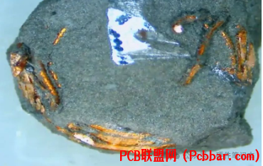

这是电感拆开后的样子. L9 S2 F; U4 v( x
; {+ w  T+ y9 V; R4 ^* T5 c+ ?. A: ^% U# Q
% I. y; b, z3 n8 Z' m1 x; h" X电感拆解,耐压测试视频链接如下,大家感兴趣可以点开来看看,印象可能会深刻一些
, S& G3 P: ^, S! ]8 a0 @https://www.iesdouyin.com/share/video/7160892960723176715/?region=CN&mid=7160893742257998629&u_code=0&titleType=title&share_sign=QLxS1qIwalZ49QJHILxnX2mY9DWKIshN4JSbQS92H8I-&share_version=7010040&ts=1736398964&from_aid=482431&from_ssr=1不同厂家生产的一体成型电感,绝缘层厚度、成型压力都有差异,所以它的额定电压工作值也会有所不同。关注公众号硬件笔记本3 P, Z2 L% n! J3 b! ~  `, D% l
