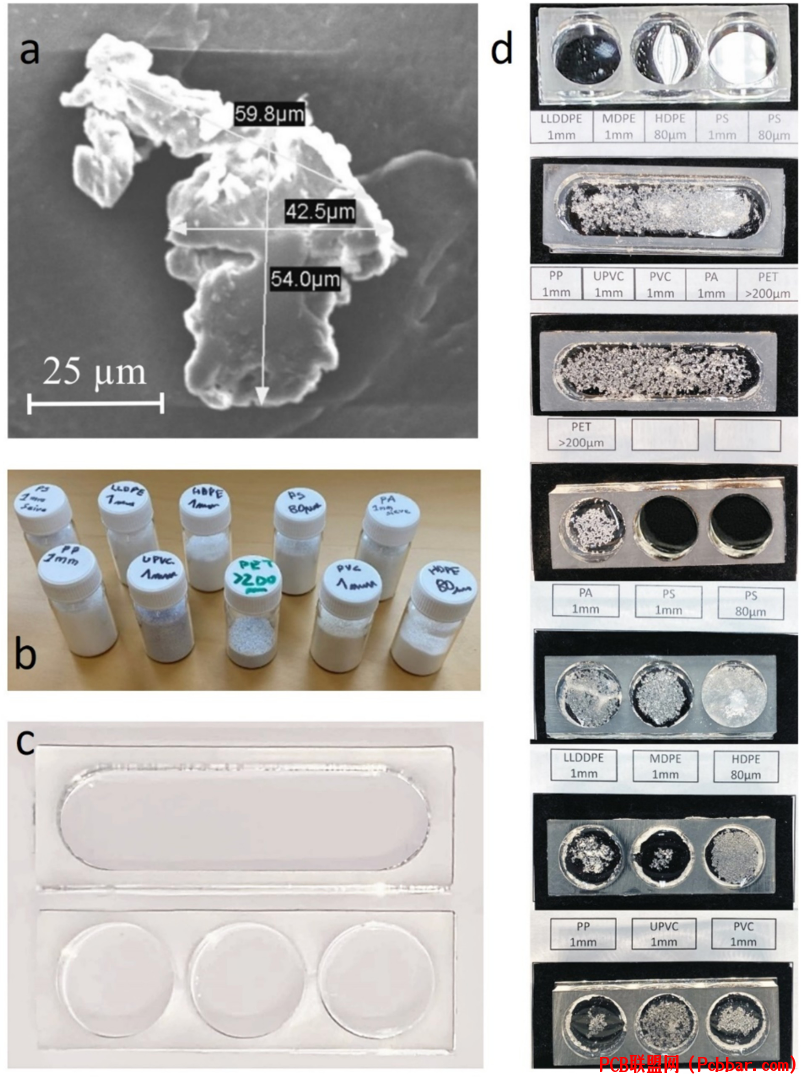

$ ~  v  V- m1 w& v$ e) `图1:(a) 聚丙烯微塑料的扫描电子显微镜图像,展示了不规则形状和表面特征,(b) 十种不同研磨微塑料样品的收集容器,(c) 定制设计的玻璃比色皿,具有圆形和长形腔室用于水样品容纳,(d) 测量台上样品比色皿的布置,显示了系统化的成像组织。+ k/ M: c2 `! o& u) G$ Z) C/ u( ?
8 L* Z# G! o1 B6 k" [" r研究分析了十种不同类型的微塑料,包括各种形式的聚乙烯(PE)、聚丙烯(PP)、聚苯乙烯(PS)、聚氯乙烯(PVC)、聚酰胺(PA)和聚对苯二甲酸乙二醇酯(PET)。通过商用塑料颗粒的低温研磨制备微塑料,产生尺寸范围在50-400μm的不规则形状颗粒。定制的玻璃比色皿壁厚1mm,高度8mm,圆形杯直径21mm,长形杯尺寸为66.5×19mm。

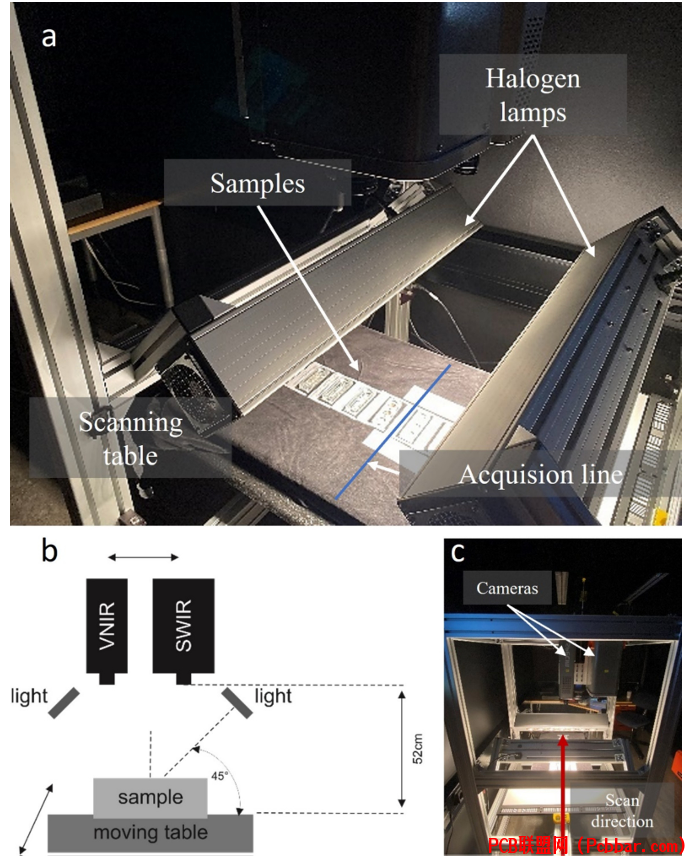

: J% d2 b( U% U" F图2:(a) 高光谱成像设置的示意图显示关键组件,(b) 实验配置的侧视图展示45度照明角度,(c) 实际设置的照片显示扫描方向和采集线方向。
3 u4 t# {/ o+ r
) W3 Z( t4 r) Z/ ?成像系统结合了两种基于线扫描的光谱成像器件:SpecimV10E用于可见光和近红外(400-1000 nm),SpecimN25用于短波红外(1000-2500 nm)。设置包括七个位于45°角的卤素灯,提供均匀照明,样品放置在移动平台上进行系统扫描。9 L9 e, l+ S" s5 U8 n1 ]8 t+ G

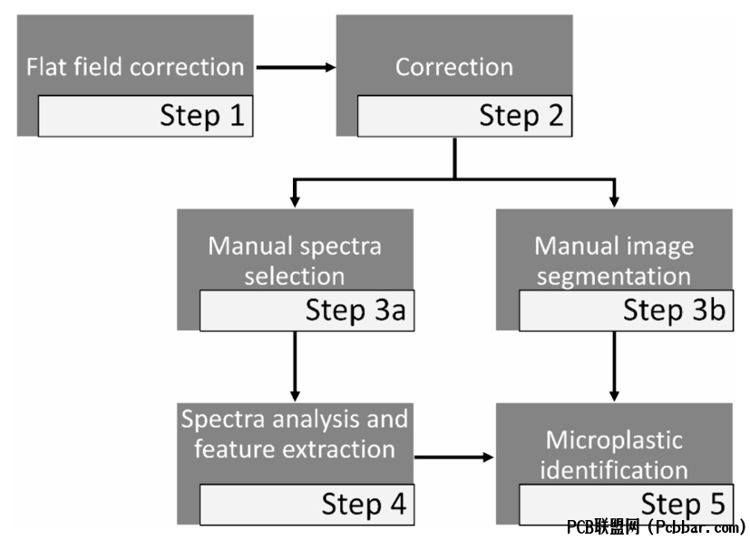

0 v9 H0 j" T' U图3:微塑料识别的系统流程图,展示了从图像采集到处理步骤再到最终识别的过程。5 G  {  n0 J# S+ I0 h& n1 r
! C" n9 e# s( o% E6 ]! s  M# w2 y分析流程包括多个信号处理阶段。首先,使用白色和暗场参考图像进行平场校正,去除成像噪声和照明效应。第二阶段实施水背景减除和以1550 nm通道为参考的基线校正。这种处理增强了区分不同塑料类型的特征光谱特征的可见性。

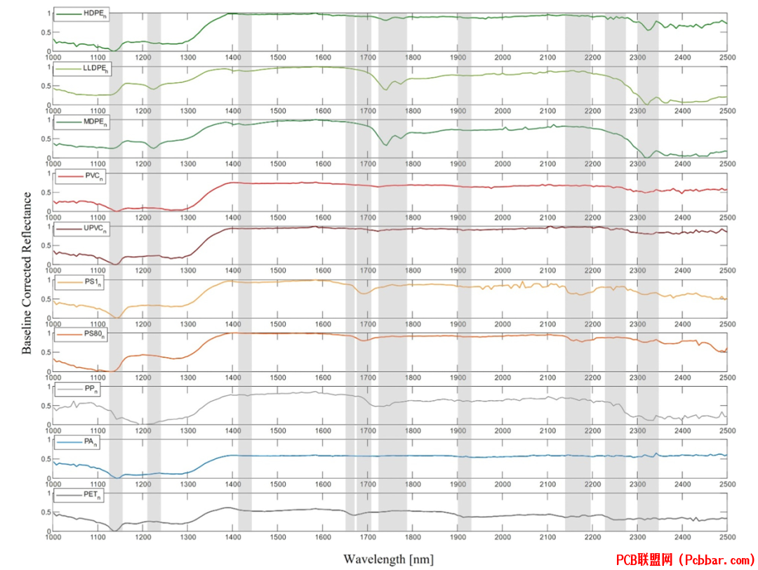

# ]& j! `, {+ P8 U! O5 S2 E图5:经水减除和基线校正后增强的光谱特征的校正反射光谱。1 x5 U, @. \8 ~  n

图6:用于微塑料识别的特征峰和谷的光谱特征一阶导数分析。& N. V: c( L, j$ x: _
) I& B, ~. F  ~( \3 @! e# D系统性能验证展示了在水中成功识别不同微塑料类型。该方法对于较小颗粒浓度为5.5 mg/ml到较大颗粒浓度为11 mg/ml的范围实现了可靠检测。光谱特征的一阶导数分析提供了稳健的识别标准,特别是在光谱特征最显著的短波红外区域。

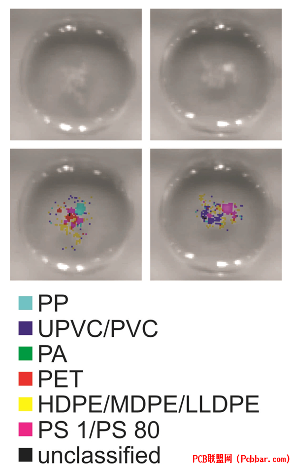

图7:单个微塑料识别结果展示了系统识别特定塑料类型的能力。

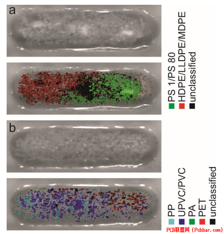

3 B# }( h- F; h, W$ Y图8:微塑料混合物分析显示在单个样品中成功区分多种塑料类型。: t/ ^% F' S! P2 A% r5 e

图9:使用含有各种微塑料组合的实际水样品模拟物进行性能验证。3 ^/ f. k! Y* R% J; Z3 v
% d) ?. J# ]4 l% U9 q& @
该方法成功识别了单个样品和复杂混合物中的微塑料。系统能够区分不同PE类型、PS变体和其他聚合物组,尽管在区分某些类型如PA时仍存在一些挑战,这是由于光谱相似性造成的。该技术在分析含有多种低浓度微塑料的实际水样品时表现特别有效。+ x$ R7 d9 r# i2 z2 P4 ]
