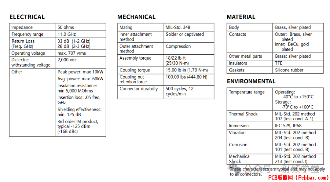

8 Y( n! g5 m! g9 A7 [N型连接器的典型技术规格, u' D3 L; w+ c
频率:高达 11 GHz (某些 N 型连接器也可以在高达 18 GHz 的范围内工作)$ l! _; w1 H  M0 c4 V
阻抗:50 & 75欧姆
8 k" L5 Z! J/ n" ~) c' YVSWR:1.30:1 典型值(高达 11 GHz)' }' @$ N& p, U' E
屏蔽效果:
  e$ t9 ?9 P7 w5 A4 v7 ]/ `# y介电耐压:3000 VRMS
$ l, Y* _$ q  d! a' D8 j温度:-55°C 至 +165°C* ]. w) O: d# u$ s
4 o; y! [- W& ~# \

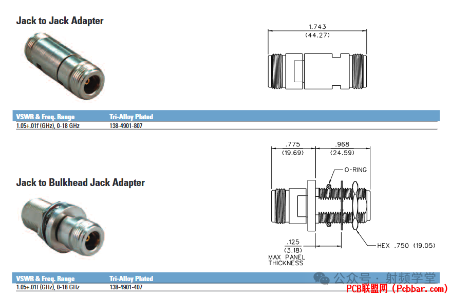

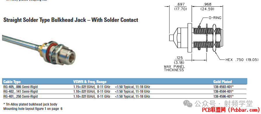

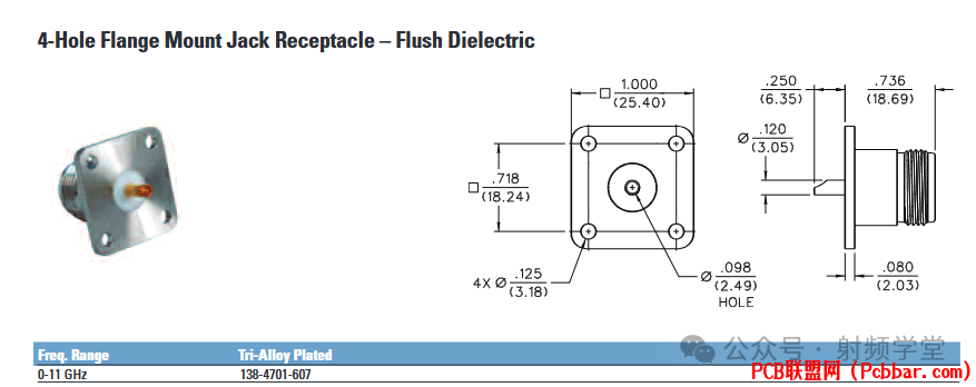

下图是来自于安费诺N型连接器datasheet

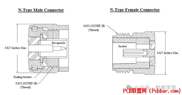

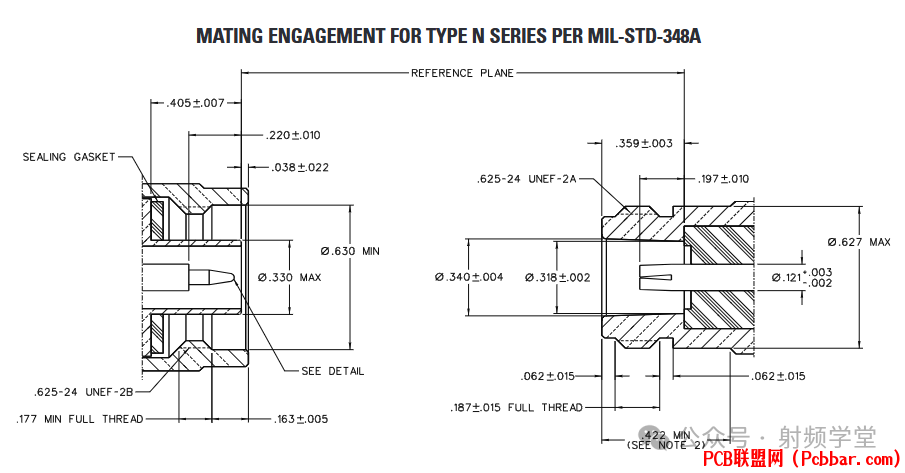

N型连接器标准尺寸# L5 d. H7 @2 H2 r" m& x& K
N型连接器的标准尺寸是根据国际电工委员会(IEC)和美国电气和电子工程师协会(IEEE)标准制定的。例如,N型50欧姆插头(male)直径约11.68mm,长度约35.05mm;N型50欧姆插座(female)直径约11.68mm,长度约27.4mm。
0 ]& D% m# v6 I+ m! g
' ?  @% y- v, q/ G: D& X
/ y4 s7 q$ c5 q9 y& }, I6 n7 u5 R

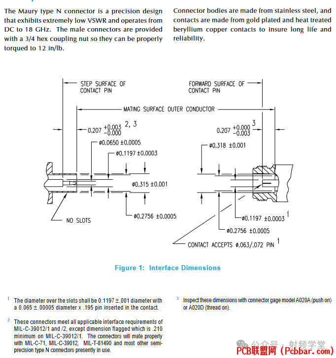

* l* u7 X8 a6 h2 M& j, F; i7 L; G精密N型连接器的工作频率可以达到18GHz,性能更为优异,下图给出了精密N型连接器的尺寸图, J: y* W* P6 a+ Q" Z

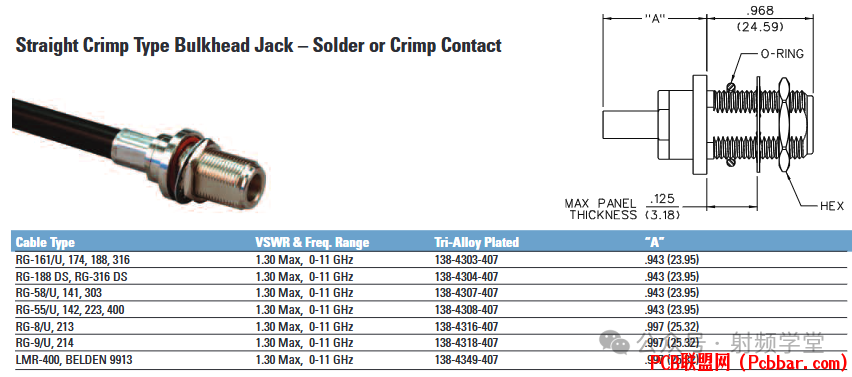

№4 % M, F7 l& o) L
不同类型的N型连接器的
