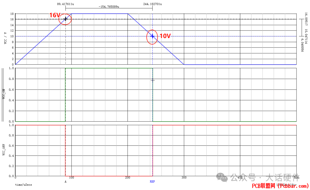

大家好,今天分享一下芯片内部是如何实现过欠压保护。

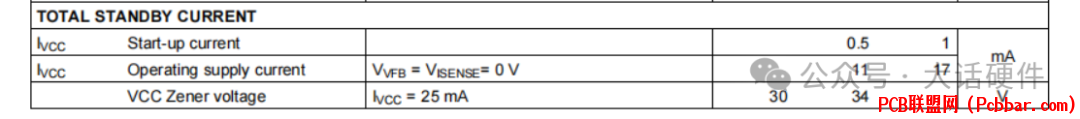

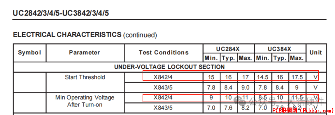

1 v, q+ e8 i3 @& f: r8 aUC3842芯片系列的数据手册如下:# K8 l/ x5 a! H5 W- u1 W9 c
  S* \6 y/ I! g# X4 k! c/ y; Y从上面的描述可知,芯片在工作时,需要电压达到16V,但是电压跌落到10V后,芯片就不能工作。实现思路如下:当电压上升高于16V,产生一个信号,来表示芯片正常工作;当芯片电压跌落到10V,产生相反的信号,来关断芯片内部的模块。

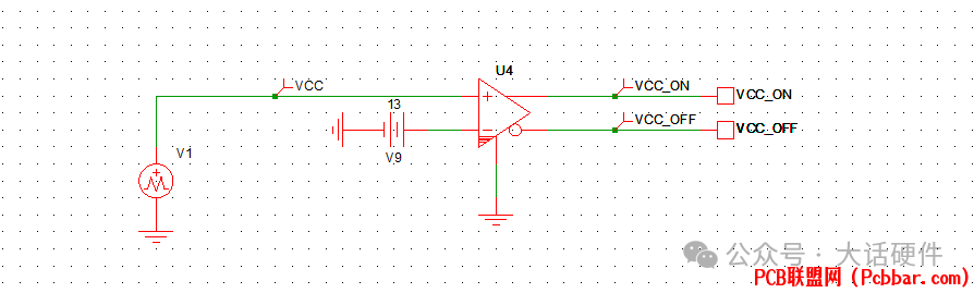

1 c2 |' K5 `% z: J8 d" h: z+ e很明显要实现上面的功能,使用滞回比较器就可以。滞回比较器的窗口电压为6V,上限电压为16V,下限电压为10V,则参考电压为13V。3 _$ `6 \1 F/ Y
3 H4 v/ ^' `0 H& ~  Y# j# X/ `* ]$ ~2 e
仿真电路实现方案:VCC设定为18V,从0V开始上升,保持一段时间后,开始下降,模拟电路上下电的过程,观察比较器输出信号。; Z+ b3 ^- Y: p  [' w) O5 \
8 f" a, W+ P+ n# m仿真波形:
% ]9 e5 O& x4 }' Z; [& N: u
% R0 y% ~3 Q! h2 N. E
* k# f2 v& X8 s8 k$ v9 H5 Y
仿真结果说明,当电压低于16V,VCC_ON的信号一直为低电平,当电压高于16V,VCC_ON为高电平,代表芯片进入正常的工作模式;当电压低于10V时,VCC_OFF为高电平,代表芯片未正常工作,实现欠压保护功能。

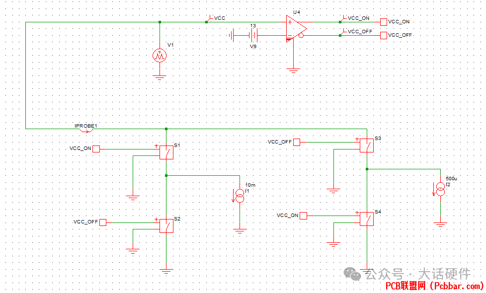

' }# p* y# E' I3 T( L  K如果使用上述的信号,就能实现数据手册中描述的电流
( f7 D0 e* m  y' }3 j
# B  `: g; F2 H8 T0 b; P1 g
仿真电路:
) F1 i6 s1 D6 s3 n" F- S& F
# f  c" i. g8 V; e6 W3 I& t
仿真结果:
- \7 B- i  o2 C
: V# u! v3 J# o从上面的数据可以看出,实现了数据手册中描述的功能。& _* g& U7 V' [- |) @
