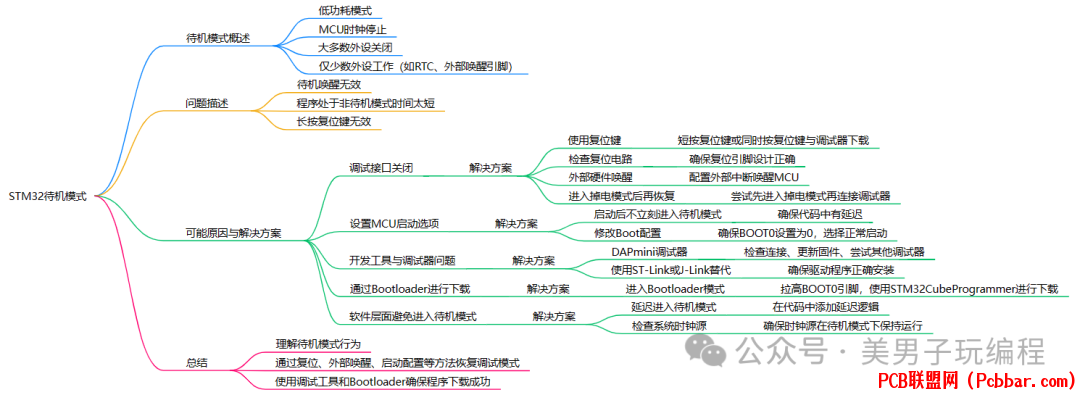

2 u0 m  b! z( LSTM32的待机模式(Standby Mode)是一种低功耗模式,主要用于在不需要高性能处理的情况下,降低系统的功耗。
; N6 n, N% W  i
/ G- M' l0 N2 z3 c" Z( V
2 K% i& k- L2 N- W
进入待机模式后,MCU的时钟停止,大多数外设被关闭,只有少数外设保持工作(如RTC、外部唤醒引脚等)。" X8 E0 ~! O2 L% u3 o4 D0 m; M
2 G! W2 x4 p! E; R1 W3 i2 P! o
在待机模式下,通常情况下,调试接口(如SWD或JTAG)会被关闭,从而导致无法下载程序。
5 }6 i; ]7 Z1 ^1 ~! j; }6 h' l! b" B% o; @, \& {1 _
4 l4 g" {+ {0 U针对你提到的“STM32处于待机模式,待机唤醒无效或者程序处于非待机模式时间太短,长按复位键不放同时下载无效”的问题,可能涉及到以下几个方面的原因与解决方案:* u% L4 F7 C7 }/ }. y- ^
1' Z' ?$ j) L8 s) |
调试接口(SWD/JTAG)在待机模式下被关闭! Q6 r1 I# i3 L) U, @5 q
STM32的待机模式会关闭调试接口,从而导致仿真器无法进行调试或下载程序。* F, X; r! k0 G( p
' S8 W" a7 @3 q$ |' h- D" N
为了解决这个问题,你可以通过以下几种方式来避免进入待机模式或使MCU能够响应调试器:
: M0 Y. p6 L  H* ^' W4 }$ `. u, I* ^3 W& k; \  W6 Z) ~
1.1 使用复位键: r0 M! T/ O& I4 T, ^7 I
在STM32的许多型号中,当MCU处于待机模式时,可以通过按住复位键来强制将其复位,从而跳出待机模式。
3 w5 ^# y0 A' a% r# H1 ?* p: A( S0 D5 g7 e* X- ?7 h( f
复位后,MCU会重新进入正常运行模式,允许程序下载。
( \' t1 I, P& @3 ?! y4 i
/ b* f; j9 L: Q* Y但你提到“长按复位键不放同时下载无效”,这可能是因为复位后系统进入了错误状态,或是复位没有有效触发。可以尝试短按复位键或者按复位键的同时通过调试器重新下载。
" [- r! G" M( n3 ?; w9 L5 L6 x1.2 检查复位电路4 G8 p, r& l4 [2 a& B* e( R
如果长按复位键无效,可能是因为复位电路设计上存在问题。
4 d7 l4 N, K+ r# `; z
! @; F9 t9 Y9 ^2 H复位引脚需要设计为能够正确触发MCU的复位。
+ j- s  P9 ]7 v$ W4 [  _8 W* d$ X3 W5 m
检查复位电路是否有拉高电阻或其他因素影响了复位信号。6 S' S9 L  ?7 Z! x
7 S6 v4 t" F& e$ G/ f7 I7 w' [" y
1.3 外部硬件唤醒8 a, j) I& L" C  |% ^5 R$ s
你还可以通过外部硬件唤醒来恢复到正常模式。4 |& D: z6 k+ i0 X! e8 ?
6 q& ?2 ]/ N: P3 Q! x% j, I  {
STM32支持通过某些外设(如外部中断引脚)从待机模式唤醒。5 L7 n; Y% ~( ?5 o6 F
. v) h4 Z. r1 i3 Q+ }- R  {
通过在待机模式下配置外部中断(例如,按键或外部信号)来唤醒MCU,然后通过调试接口进行下载。' h9 t9 X+ E  i4 _
( @) H0 g" E& z- z( [# u1.4 进入掉电模式后再恢复( D2 z& V) b% R  p$ t; j7 P
如果系统处于深度待机(Standby)模式,可以尝试先进入掉电模式(Sleep Mode),然后使用调试器连接。
( x, s8 ^# h' N
# ~% a8 s( g/ d4 ]  K如果设备处于掉电模式时,某些外设和调试接口仍然保持可用。
& [9 z/ ]8 [1 ]! |/ Y6 y( A8 @5 a2
0 Y$ w9 P' x. {. @7 a9 h3 G* r, W设置MCU的启动选项, l0 q8 |7 W0 X  z8 U& i+ n) f
有些STM32型号支持在启动时选择不同的启动模式。
. t6 z. z1 N. F- [8 V) Y' x/ z) @$ l: @
可以在启动模式中设置“低功耗启动”以避免快速进入待机模式。0 W8 G7 \! ~) y
, v7 N. x) |/ e6 _& ^: [9 d& a2.1 启动后不立刻进入待机模式
/ e% N( c: t" u; l% c在MCU复位后,通常有一定的时间窗口允许你进行调试和下载。
' d$ B4 U" m- Z$ k& G% F1 j! `4 w- m4 ~' i1 p9 u* U+ _
你可以确保代码中没有过快进入待机模式,或者在系统启动后延迟一段时间再进入低功耗模式。9 p3 }6 p) @& o3 _
- S! ?) |* @* H7 }5 v
2.2 修改Boot配置
* S& f8 I- ]. {0 c! M$ M可以通过外部引脚(如BOOT0)来选择MCU的启动方式,确保MCU在复位时不会直接进入待机模式。
; T- Z0 P( P$ K3 _2 H: t
( {2 D5 f; K6 v9 I3 ]8 x9 Y" }例如,确保BOOT0设置为0,选择系统正常启动,而非直接进入低功耗模式。
( N1 d2 U% N. I4 K! |3$ p/ s7 ^/ z- {9 Y/ W: K" g
检查开发工具和调试器. w, H2 h# }: y
3.1 DAPmini调试器的使用问题, W' W8 c2 ?- g/ G
你提到使用的是DAPmini调试器。如果调试器与MCU之间的连接出现问题,可能导致无法正常下载程序。
  I  ~8 e: @  j
$ Q% h: b4 {$ g! x在这种情况下,可以:
( H; `, S1 \: F5 E8 {2 o: G' l. Y
  • 检查DAPmini调试器与STM32之间的连接是否正常(包括SWD或JTAG的接线和连接状态)。
  • 更新DAPmini的固件版本或使用其他仿真器进行测试,以确认是否是仿真器的问题。
  • 尝试在不进入待机模式的情况下使用DAPmini调试器,确认它是否能正常下载程序。* `$ b* `: e  X5 ^* X) v; ]% E
    & j) h' t$ I; C3 N5 t. }1 X; @
    3.2 使用ST-Link或J-Link替代
    6 ^( w( ]6 S; v/ y  y% t如果DAPmini无法正常连接,可以尝试使用ST-Link或J-Link调试器,这些调试器对于STM32的支持更加广泛,并且支持更多的连接方式。
    . `- l! n; Z8 Z' b% A! K5 k# z4 Z- i& g+ r9 M+ i: C* C- f
    如果使用ST-Link或J-Link,确保调试器的驱动程序已正确安装,且连接稳定。) q4 ~5 g  ^9 R! G' z5 L9 X( h, V1 d
    + m/ K/ I% A. k8 Z通过Bootloader进行下载, e4 b2 s2 R& b! f/ x
    如果无法直接通过调试接口下载程序,可以考虑通过STM32的内置Bootloader进行程序下载。
    4 [; o, V- Z! E/ ~3 `( u: c
    % D. [0 ~1 e: q' b0 T& ^# e大部分STM32芯片都带有一个内置Bootloader,支持通过串口、USB或CAN等接口下载程序。" D* v) o+ H0 N
    " [! T% y- }/ L3 p& i: ]3 e4.1 进入Bootloader模式" e* y: a" D4 M% ^3 F% U
    通过将BOOT0引脚拉高或通过其他方法将MCU引导到Bootloader模式,在此模式下,MCU不需要处于正常运行模式,也能接受外部程序的下载。
    9 B; ~. a1 d, v4 }5 y6 g9 x8 g- ]7 _" z% k" M/ S- B
    具体步骤如下:
  • 断电或重启STM32。
  • 将BOOT0引脚拉高,BOOT1引脚拉低(具体根据STM32型号选择)。
  • 上电后,STM32进入Bootloader模式,可以通过串口(USART)、USB或CAN接口进行程序下载。' s7 |( x! m, m
    [/ol]* X* G  ~. A9 D) A' _
    4.2 使用STM32CubeProgrammer
    ( \1 {% M: \1 d3 G$ v在Bootloader模式下,使用STM32CubeProgrammer工具来进行程序烧录。4 v3 L" b$ `8 x+ X0 v
    5: M4 v" d1 W, P( i
    软件层面避免进入待机模式' e# P6 ]8 w4 i/ O% [6 F$ ^- P
    在某些情况下,可能在程序代码中不小心让MCU进入了待机模式,导致后续调试无法进行。
    3 F5 j6 q9 R! O9 [% {. h1 s" f0 E
    8 T  T6 ]& O8 d* o3 R; }你可以在代码中添加防止进入待机模式的逻辑。5 M0 X; u- e: h9 W- }4 C" R
    6 h6 h/ h- f+ y. ?. c+ l
    5.1 延迟进入待机模式
    - h- c$ u9 t- v$ d8 W确保MCU在启动时有一个延迟,以便可以进行调试。
    , E. @- D3 Y, S: C0 i
    4 N8 b4 p) P+ U* v- n: n( V" f2 I% s你可以在代码中修改系统启动逻辑,确保在MCU启动后,经过一段时间再进入待机模式。( [* _  B. c7 W' v5 H. k! j
    6 X5 I2 U3 A' k
  • // 延迟一段时间后才进入待机模式HAL_Delay(1000);  // 延迟1000msHAL_PWR_EnterSTANDBYMode();  // 进入待机模式5.2 检查系统时钟源' K: m( a4 i# m% d4 E$ E7 V2 }1 z9 D
    如果MCU使用外部晶振或其他时钟源,确保在待机模式下仍能保持调试接口的运行。
    3 n2 y; H! e6 N( ^8 D/ Z! v# Z  D  v4 B# o
    有些时钟源在待机模式下会被关闭,导致无法恢复调试连接。
    , `; {# e9 l6 ~  X" E
    $ u7 _/ J5 F8 Z* E/ E8 F( ?/ J  S解决STM32处于待机模式下无法下载程序的问题,首先需要理解待机模式的行为。; W7 q  s' d! V/ p% D
    ; ]" U# R) N' ^' W确保通过复位、外部唤醒或修改启动配置等方法,使MCU能够进入正常的调试模式。  k5 |* z1 R; e5 G
    9 [* a) S+ W0 E$ ~7 V  U3 Y/ u
    其次,通过使用调试接口、ST-Link/J-Link等工具,并结合Bootloader等方式,可以确保在待机模式下恢复对MCU的控制,进行程序下载。/ G5 @. r, A5 b* N& b
