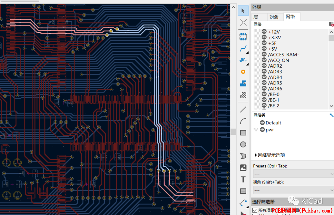

  Y, A* ^5 y8 l! e) a6 A3 X; n/ T先给出答案:KiCad 并没有可以“锁定”高亮鼠标下方网络的功能,但可以通过使用快捷键或其他工具,实现类似的效果。高亮单个网络
3 k" j. m- q& c8 j% X+ I在 PCBNew 中,只需要按下快捷键 “~” (数字键 1 左侧的按键)) a  C/ e* ?- F6 J! {# j! t2 o
& S1 L& ]% H' P
* s4 m: s/ A: K% q

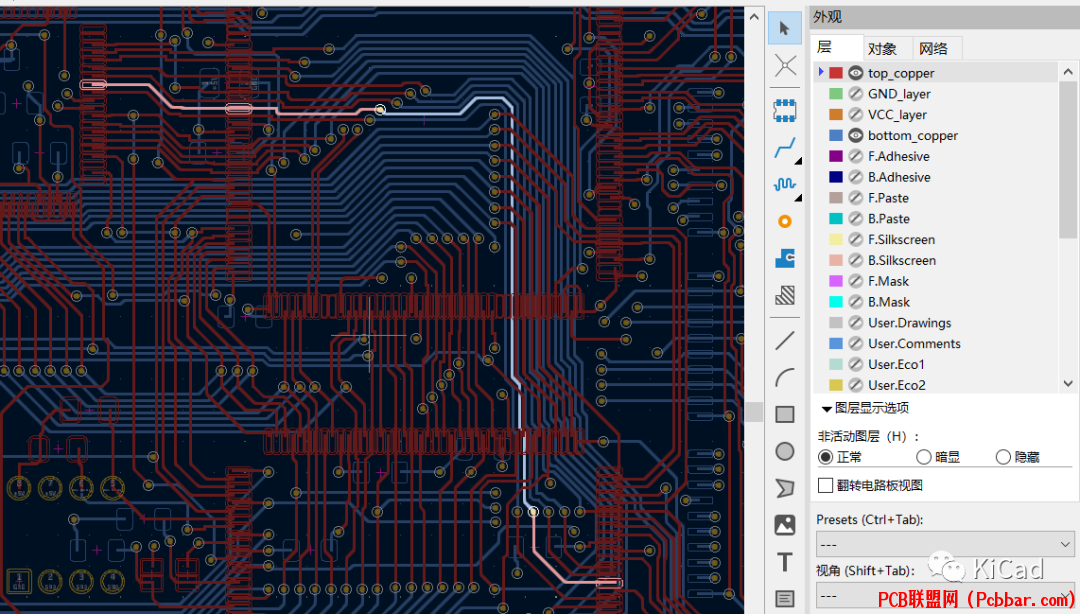

就会将当前鼠标位置下方的网络高亮:) L4 p3 F) @8 C2 I
1 ^; J" \: Z8 i# _2 d3 a
可以连续按下 “~” 键,高亮不同的网络。
3 k  D& C0 q4 P; }为了实现更清晰的效果,可以结合外观管理器,关闭不需要的层,只显示关注的信号层:5 h+ B% X! g! m" P7 i8 I4 t
; r' N3 R# ^8 K+ K0 {7 f可以按 “ESC” 键取消高亮的效果。; _. p" m( m' |2 \6 ?! L
这一方法的缺点是:只能高亮单一的网络,对于多个网络(比如总线、差分对)的情况无能为力。0 M4 t3 z/ y" p' G" h8 [. h9 G

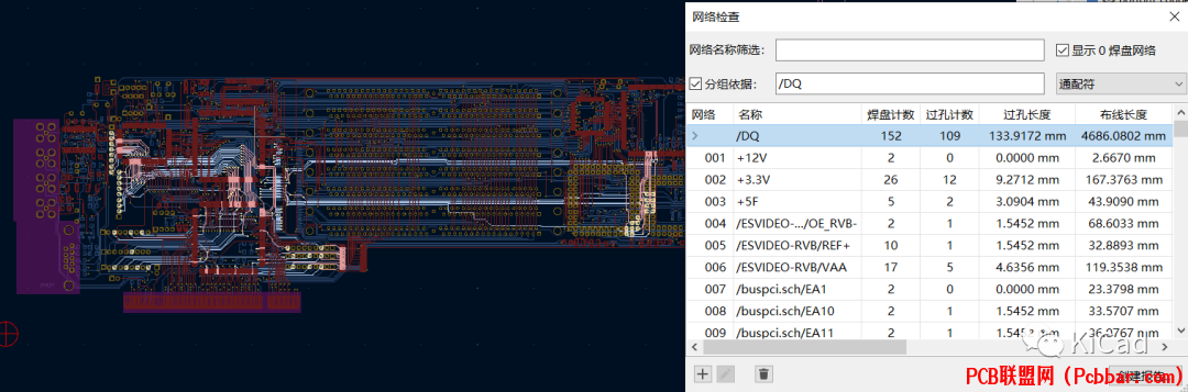

使用 KiCad 的 “网络检查” 工具,可以轻松的同时高亮查看多个网络。
7 q& t3 f: g9 ~7 ^  o( r% f+ @点击 “检查 > 网络检查” 打开网络查看器:
6 A7 E. c) S7 B! n0 m" O
" o1 c' C/ W) m" @& S% p% a
网络查看器会列出当前 PCB 中所有的网络,点击即可高亮选中的网络:
( r. m: J7 k+ q8 u

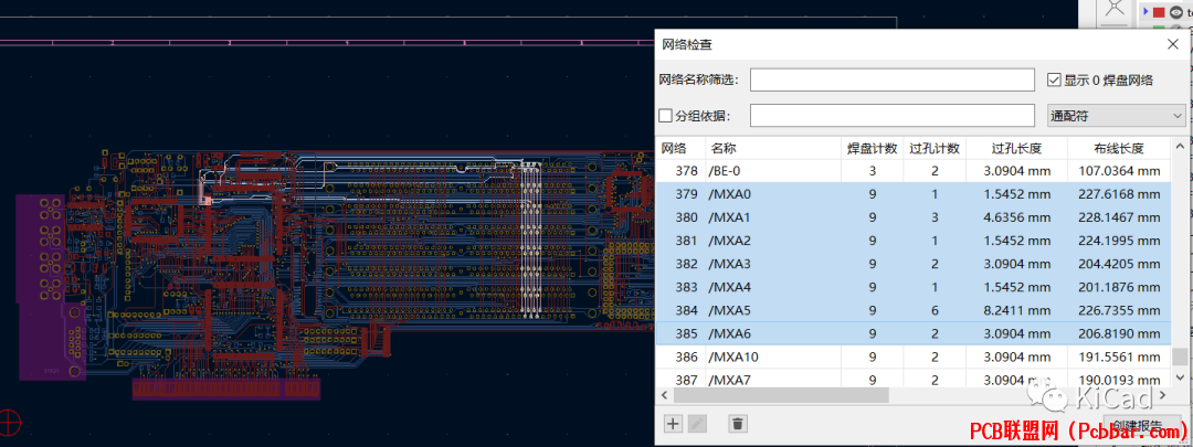

8 e0 N( p. h, ~+ n2 T  E: ^使用 Ctrl 或 Shift 键,可以进行多选并实现高亮:
; ^# l% @, [: e, E. S! M) Q! R7 `8 y1 d$ O2 h6 A  c

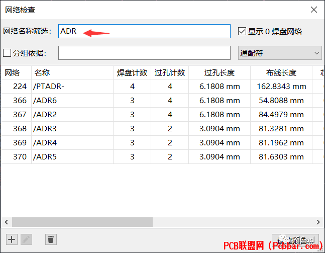

+ b. M* N' N  u8 ]$ i' _4 b" Y您可以使用网络名称筛选功能,快速定位到需要选中的网络:
' h6 A4 D* A! ~/ @4 Q4 r) e- o$ j
) d; M9 X% Z  y. s! S6 Q8 J
# ]3 a4 m2 V) b4 _, n9 I9 G; o- i4 v也可以用通配符或正则表达式的方式,对网络实现分组:8 O5 v+ u# k% h4 U
+ a3 U, E9 `3 ?( D3 n7 r% u
) @4 I' B' H. x- e5 w
完成分组后,只要点击分组,就可以实现所有分组对象的高亮,非常方便:  H, y& R4 g# Y0 _2 |' p
/ i; f+ S; t0 X: M4 o
) S; c, H8 C+ A- j. T/ a* W1 d) o3 |( N

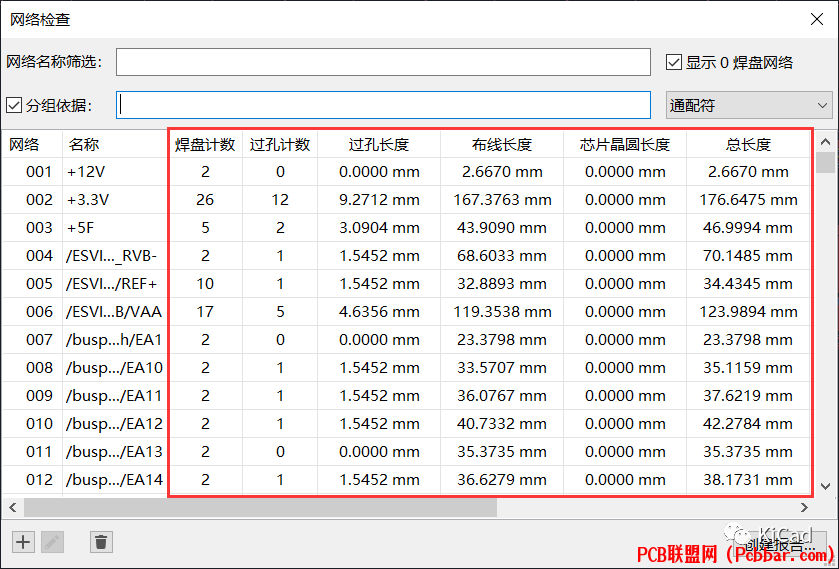

在网络查看器中,还可以查看每个网络的焊盘数、过孔数、过孔长度、布线长度、总长度等信息,对于需要线长调制的场景,也是非常方便的工具。

外观管理器多选网络
5 D, s4 t$ }( k# e' {3 O5 \我们也可以通过外观管理器的 “网络”页,右键网络并依次高亮或多选网络,进行查看:/ d5 d, Z3 @6 x. @; y$ A
" V# C# q6 k1 {5 B$ B' J. W
/ e5 a! A" L4 \3 |/ I0 V; h1 n
