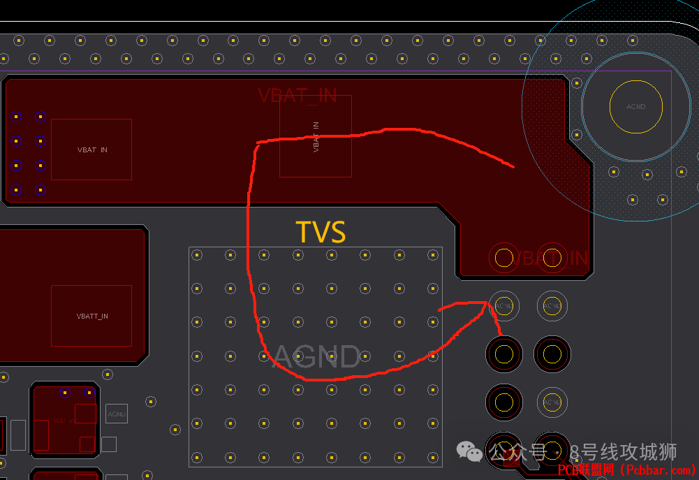

1、电源及接口附近TVS到大地的路径要尽可能短,确保外部干扰进来时可以第一时间将干扰导出到大地;

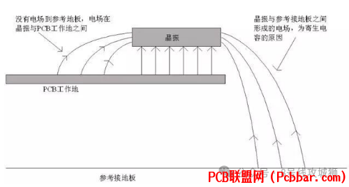

" ^) q' L/ Z7 A% t5 r3、晶振不放在板边,靠近MCU布局,并且晶振周围要包地,有条件打一圈地过孔。敏感信号远离晶振,内层走线也要避开晶振投影区域。
$ _4 ]( e' E) F7 A
- C5 f5 {. {6 w# ]
从下图中可以看出,当晶振布置在PCB中间,或离PCB边缘较远时,由于PCB中工作地(GND)平面的存在,使大部分的电场控制在晶振与工作地之间,即在PCB内部,分布到参考接地板去的电场大大减小,导致辐射发射就降低了。  o$ A# M: [+ E
$ a  p3 K' H: n4 F1 ], |9 o" X
PCB边缘的晶振与参考接地板之间的电场分布示意图
3 s, n4 I3 ?3 v1 r
5 o, \3 I+ L5 B5 f9 @! m9 HPCB中间的晶振与参考接地板之间的电场分布示意图8 }8 [3 A3 ~2 S7 O, T7 J

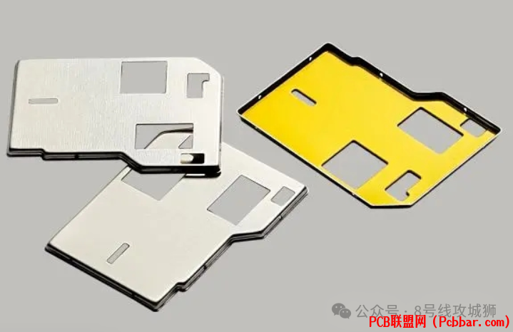

4、拒绝盲目自信,在PCB板空间允许的条件下,针对强干扰源或容易受干扰的电路部分要预留屏蔽罩,以防测试不通过时没有条件改善;
