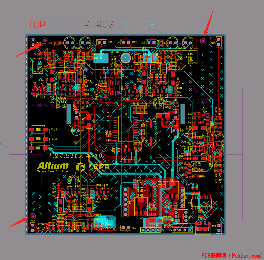

我们可以看到上图就是我们mark的样式以及尺寸要求,样式是由三种元素组成的,第一个是中间1mm直径的焊盘,第二个是直径2mm的阻焊开窗,最后外面是一圈是3mm直径的导线,外面的导线可以做成多边形或者圆形,两者没有本质区别,根据个人喜好可以自由选取。, u3 R( e. k5 O+ W0 p. `
然后就是mark的放置方法,mark点一般是放在有元器件的面,如果是单面布局我们放置一面就可以了,另外一面是不需要的,mark点我们一般是一面放置3个,放到板边处即可,一般是放到角落里面,离板边3mm左右。
