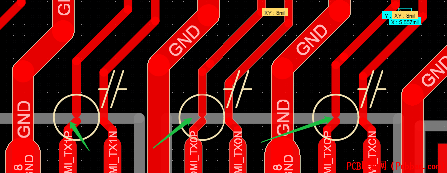

Liquor AD-第七次作业-HDMI模块
HDMI.rar
590.32 KB, 下载次数: 1, 下载积分: 联盟币 -5
2790
版主
15414
发表于 2025-1-13 10:48:44 | 显示全部楼层
主要走线没有完全连接上,这样是开路的

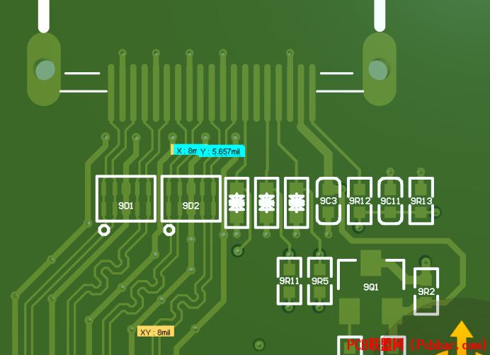

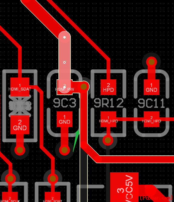

注意电源线宽是否满足载流
焊盘要开窗
取消这个勾选,可以对过孔单独设置一个规则进行盖油
