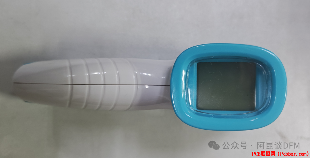

最后疫情期间“额温枪”应该是很多电子人深刻的记忆吧。
/ ?: X) i& M# a7 H2 _
0 G" G3 S+ {4 I$ s% N' U) g
价格突然上涨10倍以上
2 c9 D* K6 S  C' b4 t; R: m: P+ d  k
( o8 W' |# o$ B6 _, {犹豫卖到脱销,硬件工程师接单 画板也接到手软,很多smt厂不停的在生产这个产品。" Q6 c$ ?  T# Q3 H9 R6 T& P
4 n9 i; j! |3 C! n- Z+ Q
- a% j8 [# |' i: ?8 e" R% \# F
当时市场真是一片乱相,全球额温枪的好参差不齐,更有甚者,有些黑心人为了挣钱,也不管能不能正常测试温度了,只要能让显示一个温度就可以了,所以里面也不用传感器、不用什么算法,就让一个单片机让液晶随便显示一下,让使用者“放心”,利用人的心里作用。
, y" W8 Z: V! E9 h5 b9 w
, X" _7 j) X- V, ]
不止国内,全球各地当时都缺/ ^. E6 A7 t$ }- W9 S
" A0 E6 X! ^2 v3 V. I0 B
9 T1 q/ `9 Q% O: S6 j不过年当对于制造额温枪的零部件来说,最抢手的莫过于这个红外传感器了。, u7 p1 u- M* H. Z5 \' `6 w" h
7 e0 G: o# e/ f* q
很多工厂做不了,就是没有这个传感器,平时几块的传感器最高炒到了快上百一个,这和后面出现的stm32芯片飙升没有两样了。
0 G( u5 C: ]) s, w2 a

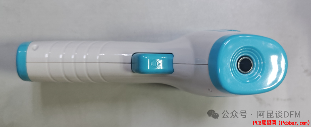

" i) k" v" v  l" D9 k- x1 U/ n都有的三个设置按键3 z( W& i4 i" J" {
0 i' C6 f: _, f

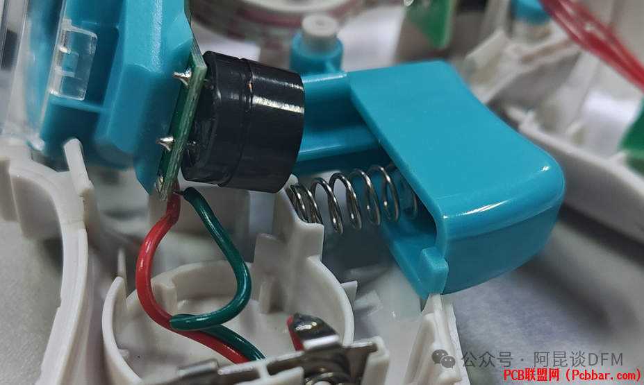

! r- D; ^2 S" J! v$ L2节7号电池仓
1 F# ?# T, {7 B5 ]
6 ?/ f* A! X; l& V* m+ W( ]" t
整个机身就一个螺丝,其它通过卡扣方式紧固,不错。以前遇到过有些产品,通过卡扣方式本身就紧的不行,还要加N个螺丝,拆解都拆的有脾气了。
1 j1 M, _9 A& e
" [  H- M# s1 L, b6 u无螺丝设计才是降本设计方式之一吧。
- _; {; _4 Q0 c& H( j7 v
5 k7 Y7 S% {& g0 q1 l6 \
. @' T/ J' U4 L1 x8 d9 ^
$ D7 Y4 y1 v- T! U: L5 N

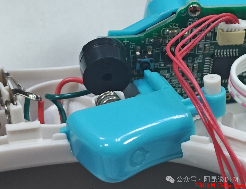

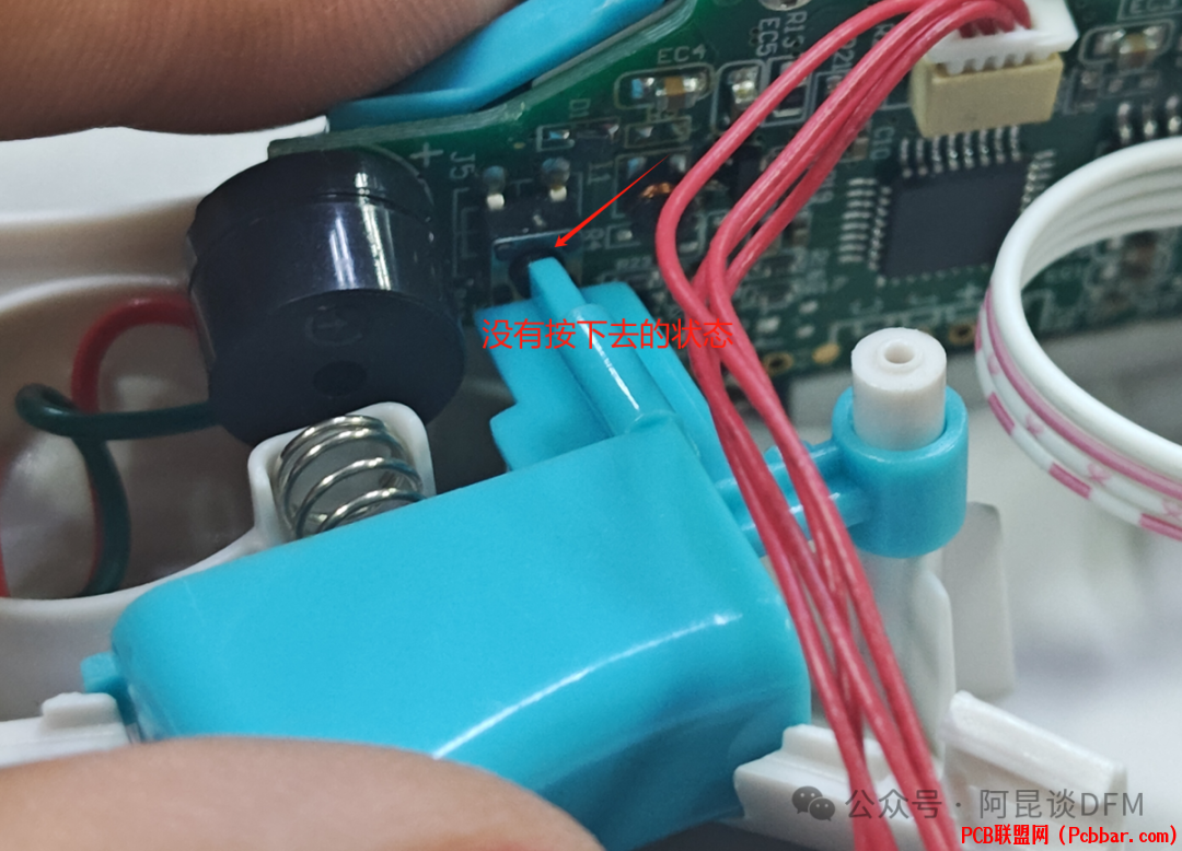

按键套在柱子上,通过一个弹簧
+ W' ~9 E6 w9 y5 b8 Q/ t* K( u% |* Q8 m- e& M
$ z, z# W$ Y9 r7 l, U# L
( N* E+ I3 ?# ~3 Q& w8 {! E

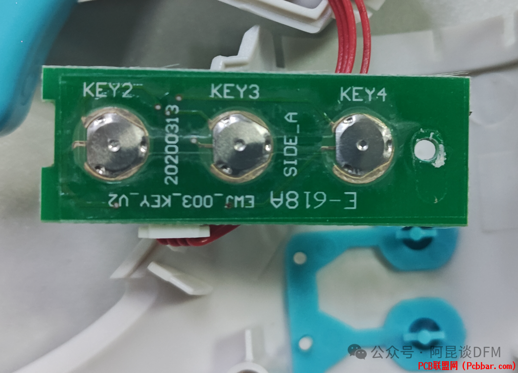

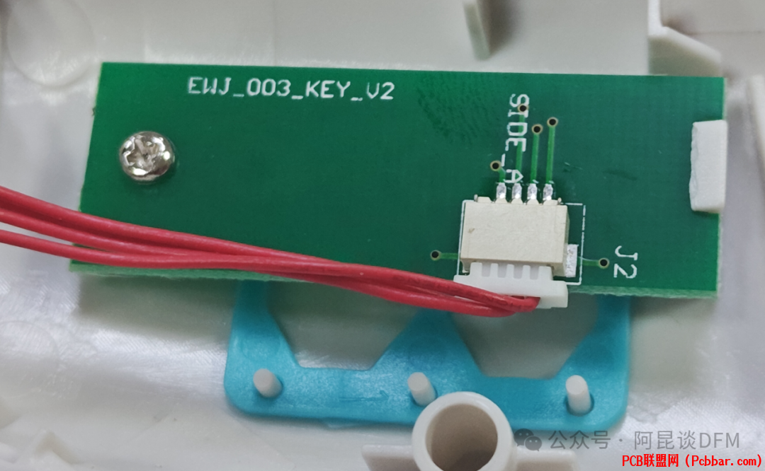

, T4 o2 i  B$ a0 I' z/ ^0 J0 R0 ^. b( x通过抠动扳机,按压到了轻触开关实现功能触发。
+ T5 }% ?9 ?: d9 ~/ v9 V! E& R; V  i1 N9 w9 K: E5 Z) C/ X3 T" l1 N! k* s( z
0 x- ]$ [/ t$ {# P2 N8 _
这是三个按键的按键板,通过排线连接到单片机进行控制,话说这线材质量不错。
+ e/ R  U, }7 q5 v! R" v6 w+ n+ |! y5 \3 v
: p8 X) g* U& U6 \/ T" @5 M

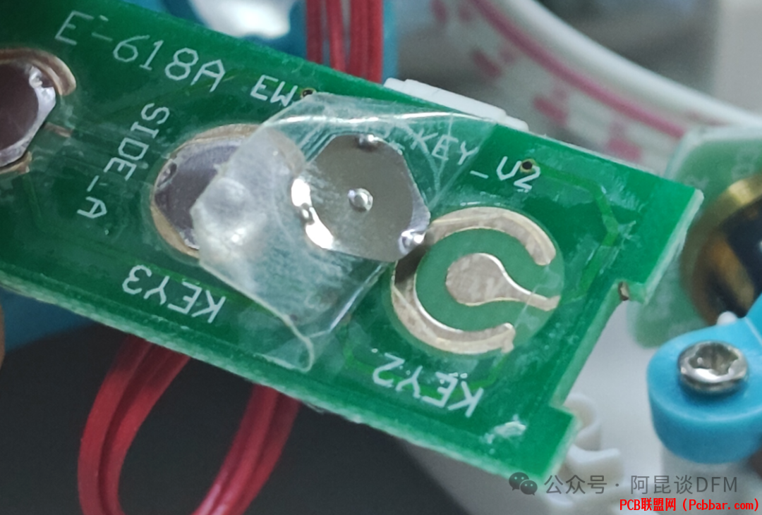

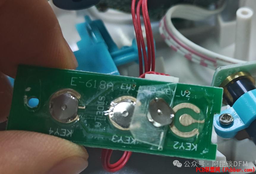

翻过来这是一个锅仔片,其实就是轻触开关内部的那种弹片,早期功能手机和其它按键设备用的非常多。& f8 @$ g6 v6 M& }) f9 Q3 Y& F
8 D) I2 q: \! Z8 S# F
撕开来看下就是这样了,原理不用多说了吧。
6 U& M4 U2 f/ Q7 {% R( q
2 ?- t" T! p1 t
. h7 h& G' F8 H( J3 Y
按键焊盘用了镀金工艺,保证了可靠性,有些垃圾产品,就做成镀锡的,时间稍一久,就容易氧化接触不良,我那电动车的按键就是这样的,特别容易腐蚀氧化。
: ?9 |4 D1 z0 C& o; j9 G3 @% y( X7 y$ K  j2 h" O
" [' D" N) U7 h& q" u
结构允许的话也可以考虑用成品轻触开关。

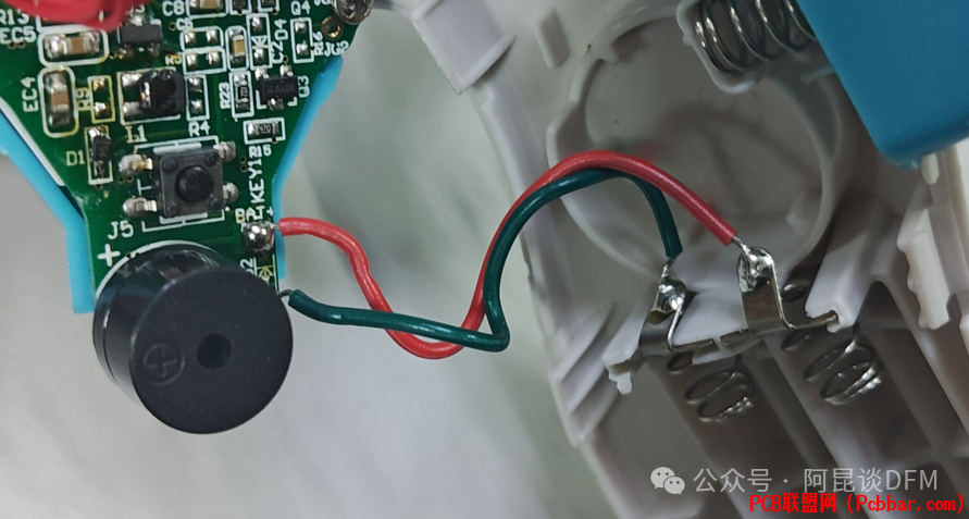

" H* F# ?. L, Z. Z; [有源蜂鸣器和电池线,人工手焊焊点
6 p+ N! F6 B4 B# x7 P
# m( ^5 Q, D; I6 I% ?这就是主板了,电感三极管位置有维修过的痕迹, 这维修的也有点不马虎。4 V( W; @' A8 Z9 q+ J7 [
# E& x+ U  d$ O' L5 Q, S* U9 n. ?+ {' K
单片机型号居然打磨了(盲猜STM32),虽然我们都知道这些都能破解,但是要时间,在疫情那时就抢占先机,不能让对手比自已早做出来。/ P3 K7 o- q) ^% \7 ?
( E( p* D, h  r8 ^, I' N+ Z
边上有个8脚芯片(芯海科技)CS1237-SO,这是一个ADC芯片(模数转换)
! t) k3 V5 y" j/ S4 E
. s9 o7 t( X3 T
: O7 L* W) }3 X# d( y
8 c( K/ Z5 c0 J2 v# Y( [查了下,用在电子称上很多,在这个额温枪上就是将传感器采集到的模拟信号转成数字信号给单片机处理吧。% M% D& o" u2 q0 a8 B) G
) J' C- }( w: K: ]
