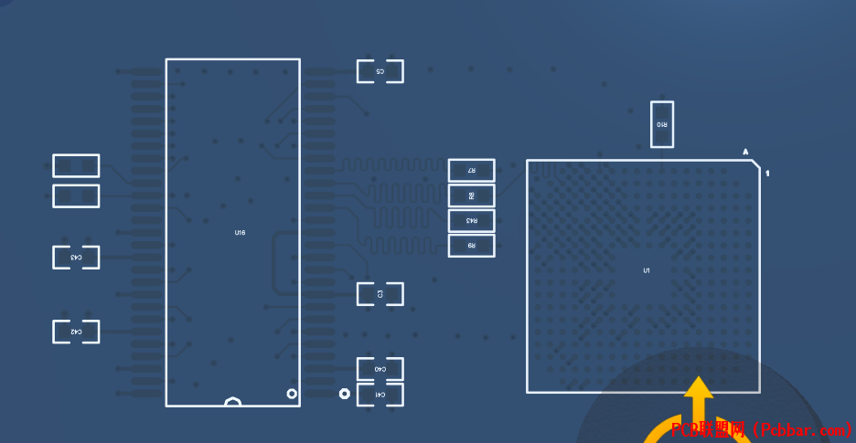

Liquor AD-第六次作业-一片SDRAM模块
SDRAM模块.rar
670.42 KB, 下载次数: 1, 下载积分: 联盟币 -5
2790
版主
15414
发表于 2025-1-13 10:24:58 | 显示全部楼层
基本没什么问题,注意这几根信号也要添加到地址线里面进行等长
注意焊盘需要开窗,要不不能进行贴片,后期自己注意一下
