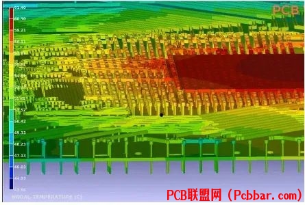

图1展示了现代半导体封装中热耗散模式的复杂性,显示了不同组件之间热行为的耦合方式。
