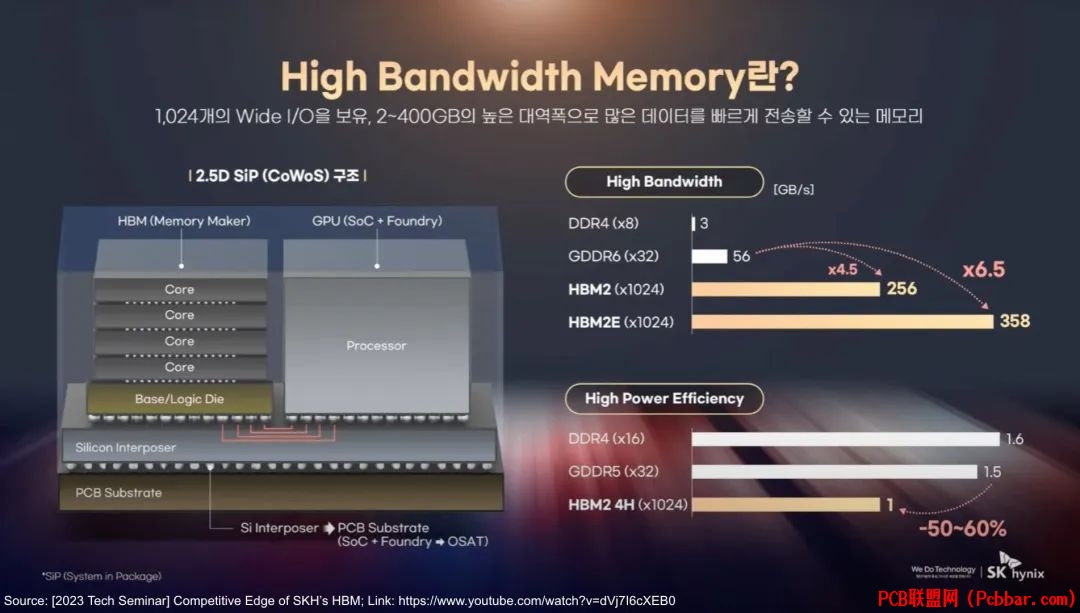

& f: O  ]$ {5 h7 S. m- NHBM虽然没有突破冯·诺依曼架构的限制,但在很大程度上解决了传统DRAM(DDR、GDDR、LPDDR)在带宽、容量、功耗三方面难以兼顾的问题。记忆体带宽等于I/O速率(数据速率)乘以总通道宽度。/ I, A# O# P3 v0 K6 M0 V

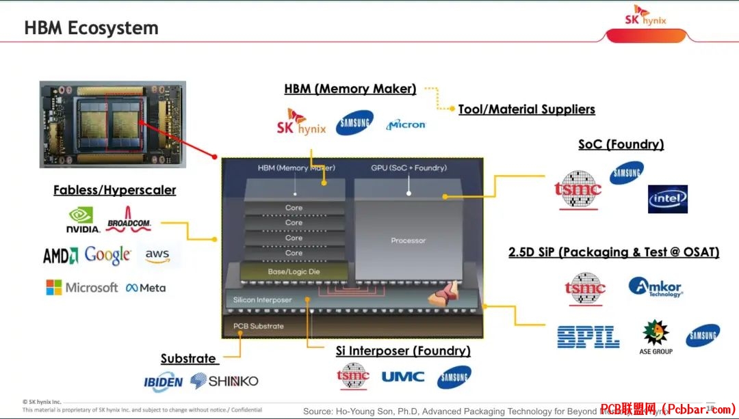

6 L9 @4 S, p, o9 y) s& vHBM采用TSV(穿硅孔)技术,直接在内存芯片上钻孔制成导线通道,并利用微凸块将多个die堆叠。这种方式显着增加了I/O数量,使得HBM3E之前的世代均具有1024位宽,远超传统内存32/64位的规格。同时,HBM通过2.5D封装(CoWoS)技术,将DRAM die与GPU封装在同一硅中介板上,大幅缩短了数据传输路径,有效降低了能源消耗。

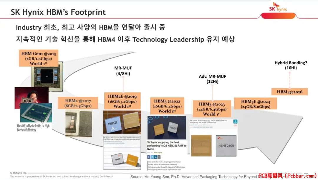

目前HBM市场格局主要由SK Hynix、Samsung和Micron三大厂商主导。SK Hynix占据50%市场份额,并成为NVIDIA H100的HBM3独家供应商;Samsung紧随其后,占据40%份额;而Micron则占据剩余10%的市场。0 o! y2 N2 j+ f1 N% f8 c
4 o" x5 X$ P( k展望未来,2024年下半年HBM3E将逐步取代HBM3,而HBM4预计将在2026年推出,可能采用2048位通道宽度。技术创新方向包含提高TSV密度、改进键合凸块技术、探索扇出式封装以及整合光电子技术等多个方面。
