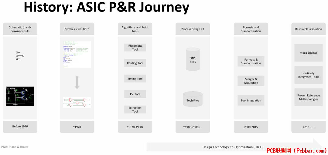

5 p) g! H5 ?" B  {& aEDA和系统架构的演进
& Y- o9 c1 f6 F半导体行业已经从传统的专用集成电路(ASIC)设计方法发展到更复杂的分离式系统。从图1可以看出,自1970年之前的手绘示意图到现在的设计技术协同优化(DTCO),ASIC布局布线(P&R)经历了显著的发展历程。这种演进显示了EDA工具如何适应日益复杂的设计要求。
1 R/ b2 n4 M6 X$ r
# A4 }8 L! z* s& j- p
图1:从1970年之前到2015年以后ASIC设计工具和方法的演进,突显了从手动设计到自动化流程的进展。4 R0 F( ^2 r6 t1 b& g4 q0 p- W/ `% m

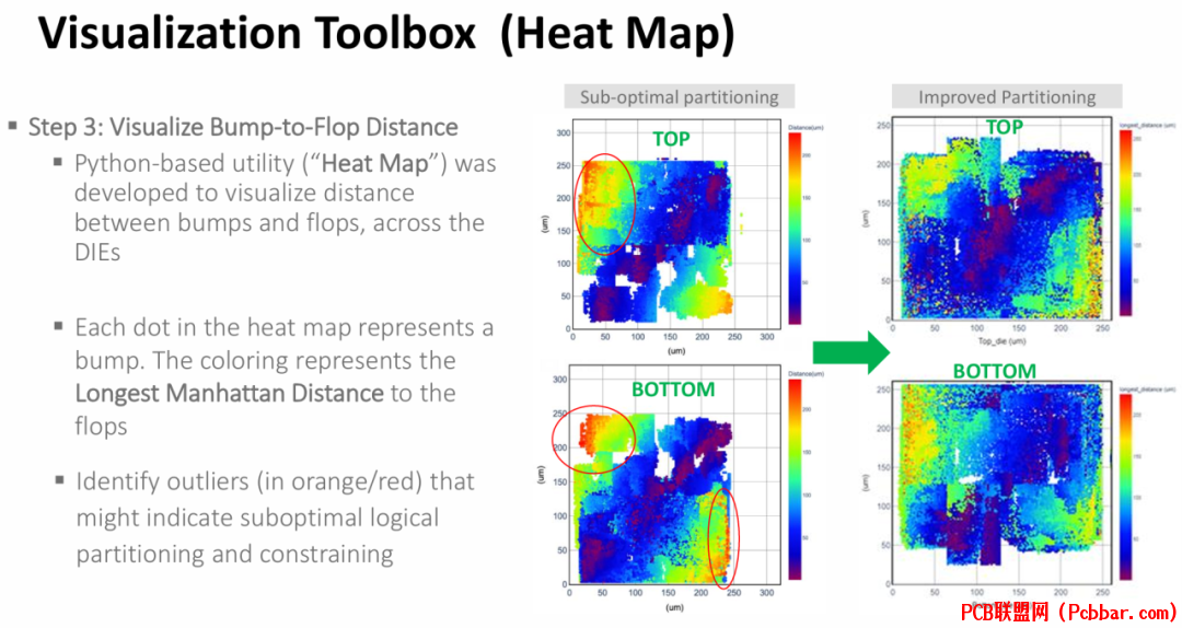

优化和分析技术7 c: x) l8 d6 L3 U. ~1 U
三维设计优化的系统方法包括几个关键步骤:2 ?+ Z' d  e3 j/ |- t8 w7 R; }/ F
早期设计空间探索2 d8 w2 J8 x- P9 H5 W8 j; A
初始凸点放置
6 r( g* ]: C5 g6 Y3 P& V" \! T凸点到触发器距离分析
$ q' Q% }: d7 V  ?+ r1 c2 ?- d模块对齐优化- i8 {. Y: [, l- a
[/ol]5 }7 S9 P+ M# a  {; w7 e  s
* C0 b2 z4 L+ I
图5:使用热力图来可视化和优化三维设计中凸点到触发器的距离。- t: w7 _0 x6 B/ Z# `, C

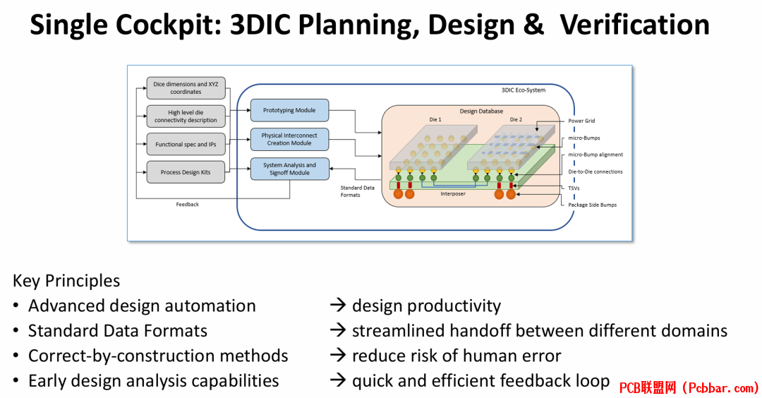

图8:三维IC设计和验证的集成方法,强调了统一设计环境的重要性。! Q9 x: @5 B4 a% U9 D( [+ x' a3 W0 f
  n: A- Z' P! ]3 D" u随着系统复杂性的增加,对复杂自动化和优化技术的需求变得更加重要。重点仍然是在日益复杂的三维集成系统中实现最佳性能,同时管理功耗和面积利用率。! D" K2 Z% s; T% ~
, `+ k0 u* c8 J6 B4 m$ D3 d
从架构规划到物理实现的各个设计方面的集成需要一个全面的方法来考虑所有系统层级。这种综合方法确保最终的设计满足现代应用的严格要求,同时保持可制造性和可靠性。8 Z, ^$ C3 n1 v( j+ l: j
