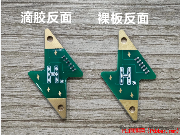

3 C( g1 N# [* q: p, n8 O偶然在B站刷到一个叫静电消除器的东西,因为我最近确实也被电了几次,特别是每次开车门的时候,印象深刻,所以忍不住点进去看了一下,如下图所示。
# i  |  q2 h/ ]- G/ r6 z6 B
( S' W* r! P4 ^8 p& h$ P! `6 T静电消除器就长这样,整体看起来像古代的暗器飞镖,中间的H是两排灯,上下两端是开窗的。
! b8 b9 E; C6 U; B! d它是怎么用的呢?我们先来举个例子,假如你要去开门,直接用手的话,手上的静电就会直接通过门把手泄放,接触的瞬间产生静电放电,这个电压可能高达几千伏,甚至上万伏。
# k: G% N4 [# h( Z# l7 @& R' U! p
- ]4 M# `3 {% j5 c?虽然这个静电的电压很高,但是由于放电时电流很小,而且时间很短,通常只有几毫秒,且没有持续的电流,所以一般不会对人体造成直接伤害,仅仅会有短暂的电击感,但是也挺讨厌的。

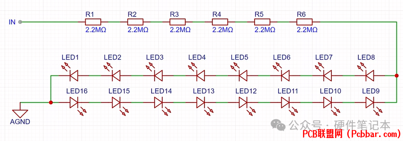

4 N- R2 R. E1 }# \% _1 G2 P这个静电消除器一端用手直接拿,另一端直接接触门把手,也就是把它串联在放电回路中,这样子手就不会痛了。那这个原理是什么呢?我们站在电路的角度一起来看一下。) X6 n3 m, u) v% o  P4 G
* |' ~* ~) U5 w( EIN是放电端,一般是指人的手,AGND是释放端,假设为门把手吧(其实反过来也一样,两端不管怎么拿,都不影响静电放电,效果一样)。回路中串联了6颗2.2MΩ的电阻和几个发光二极管,电阻的主要作用是分压。0 z& U, @* t. `! z) Z
可以看到这个二极管确实挺多的,一共16个,8个一组串联,且两组反向并联。并联的目的是起到一个保护二极管的目的,互相钳位,不至于因为静电电压太高导致发光二极管击穿。之所以分为两组,主要想区分是放的是正电还是负电,然后用不同颜色的发光二极管作为区分。5 ]6 v+ H" ~- C- @* Y3 S# l
好了,基本情况大家应该都清楚了,到底是智商税还是真的有用?这里就不做评价了,大家可以评论区留言讨论。然后我有留意到这个博主也在售卖成品,价格¥39元起,已售120,看来买的人还是不少。
