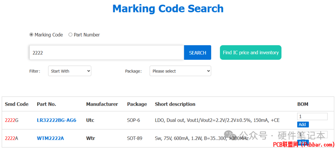

$ ~' X8 K/ _* \" S1、丝印反查网这个在电脑上用比较方便,直接打开网页,输入型号芯片丝印即可。如下图,假如输入2222,会显示具体型号,制造商,封装,基本功能参数描述,内容比较详细。/ }8 R! w! s' `8 D' I! p6 u
; j5 }3 F3 u( m
丝印反查网网址http://www.smdmarkingcodes.com/Index/search?p=&xuanze=1&markingcode=628&baohan=1&fenzuan=0

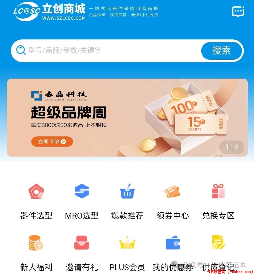

5、立创商城这个跟半导小芯类似,直接搜索“立创商城”,下载手机APP,十分方便。( p# Z) I( `/ N
