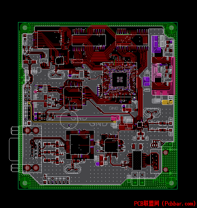

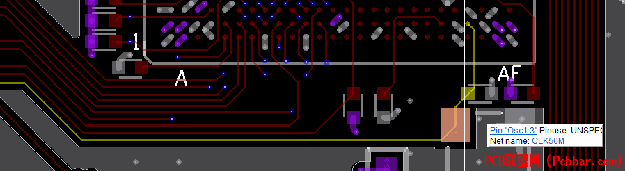

4层DM642达芬奇开发板作业
4层DM642达芬奇开发板.zip

发表于 2025-1-9 13:28:53 | 显示全部楼层
表层和底层GND和PGND网络可以只在右下角隔开,然后在内层全部连接就可以了,隔离间距40mil

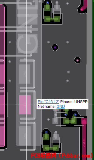

发表于 2025-1-9 13:30:33 | 显示全部楼层
不建议走线打孔在电容中间

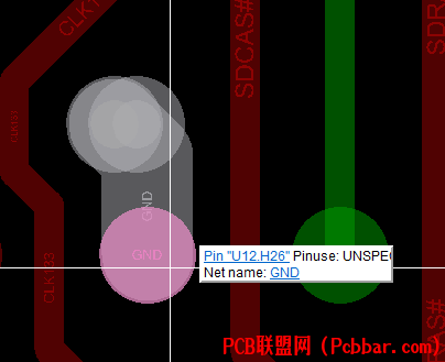

发表于 2025-1-9 13:33:01 | 显示全部楼层
附近多打点GND过孔
发表于 2025-1-9 13:34:50 | 显示全部楼层
CLK信号尽量和其他信号间距拉开,有空间包地处理

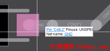

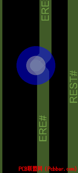

发表于 2025-1-9 13:47:39 | 显示全部楼层
1.走线修一下
2.有重复过孔
3.表层和底层这里建议都铺铜
4.PCB好多地方有尖锐铜皮或天线铜,可以挖除或者加地过孔改善
5.过孔上焊盘,检查一下

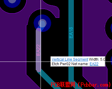

发表于 2025-1-9 13:56:39 | 显示全部楼层
这种把走线拉平一下,有多处
发表于 2025-1-9 13:57:11 | 显示全部楼层
总体做的不错
