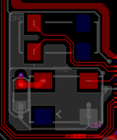

发表于 2025-1-3 09:44:41 | 显示全部楼层 |阅读模式
电路板实战让我明白电路板设计的一个基本流程,学习如何用orcad绘制电路原理图并编译检查,绘制电路板时过孔的选择。需要注意信号的分类添加CLASS/NET GROUP,便于检查。2层板尽量走在一个平面,另外一面作为地平面,优先处理大电源再处理小电源。系统了解学习了如何进行后期处理,文件归档。
https://www.pcbbar.com/forum.php?mod=attachment&aid=MTk5MjE4fDk2MGMxZDI0YmY1NjJhODY3M2NjNmQyNDQyY2I2Mzc0fDE3NDYxNTY5NzY%3D&request=yes&_f=.zip
发表于 2025-1-3 13:25:37 | 显示全部楼层
晶振周围多打点GND过孔,其他地方的孔密度可以小点

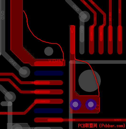

发表于 2025-1-3 13:27:36 | 显示全部楼层
铜皮可以加宽点
发表于 2025-1-3 13:29:45 | 显示全部楼层
修一下走线和铜皮
发表于 2025-1-3 13:30:30 | 显示全部楼层
表层过孔都连上
发表于 2025-1-3 13:33:16 | 显示全部楼层
其他没啥问题
