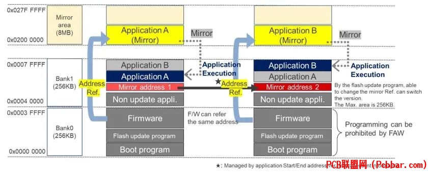

RA2A2支持具有内存镜像功能的双组闪存,用户可以轻松实现固件更新。MCU固件更新的过程通常涉及准备更新、传输固件、验证与安装、重启与验证等几个步骤。在不中断操作的情况下连续更新固件的概念如下图所示。
在这种情况下,Bank 0是一个固定程序,包括固件、闪存更新程序和启动程序,而用户在Bank 1上设置了应用程序A和B。通过使用闪存更新程序,用户可以通过设置要查看的应用程序来交换应用程序以在镜像地址上运行。
通过这种持续的固件更新,端点系统可以在不停止运行的情况下运行,因此,无缝、精益、高效的运行成为可能。

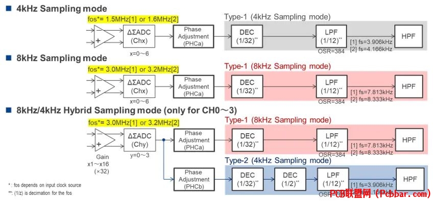

RA2A2系列MCU最高具有24位高分辨率AD(模数)转换功能,这些特性使得它们能够精确地将模拟信号转换为数字信号,从而满足各种高精度应用的需求,并且具有极低的功耗,适用于功耗敏感型应用。
RA2支持多达7个通道和同步采样架构。这种ADC支持多种采样模式,实现高电平传感数据采集,特别是独特的8kHz/4kHz混合采样模式,可同时采集不同频率的信号,通过同步采样架构,它能够获得高精度的时间轴,以及每个通道的精确采样数据。
一个用例示例是采用非指导性负载监控(NILM)技术的下一代智能电表,该技术需要持续监控电流和电压,以及谐波信号采集以监控单个用户的能耗。

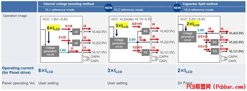

RA2A2支持新的LCD模式,通过降低面板电流来降低运行功耗。下图是LCD面板驱动实现的概述。
与现有的VL1参考模式相比,VL2基准模式提高了LCD面板驱动器的升压效率。在VL1基准模式下,需要将MCU VCC降至1.0V一次,然后需要升压至3.0V。但是,VL2基准模式能够节省MCU电流,因为VL2模式产生2.0V作为基准电压。通过将基准电压从1.0V提高到2.0V,与VL1基准模式相比,面板工作电流可以减少一半,有助于降低系统级的电源电流。
VL4基准模式在内部电压发生电路上产生3V,然后从3.0V降压产生VL2和VL1。因此,VL4可以降低LDC面板驱动的MCU电流。当我们与VL1模式相比时,面板工作电流可以降低三分之一。
由于面板驱动电流对采用电池供电的便携式LCD等应用的电池寿命有巨大影响,因此VL2模式或VL4模式有助于延长电池寿命。
