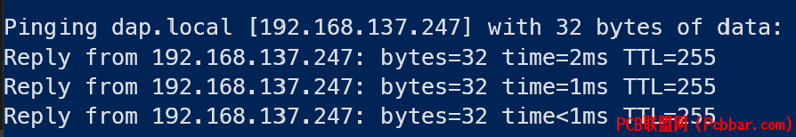

WIFI固件中已经内置了一个mDNS服务。你可以通过dap.local的地址访问到设备。
ESP8266的mDNS只支持ipv4。

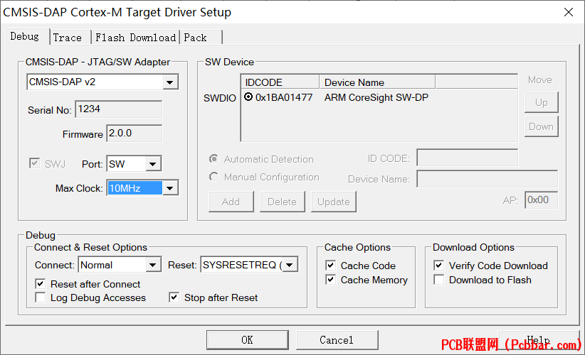

.\usbip.exe attach_ude -r  -b 1-1如果一切顺利,你应该看到你的设备被连接,如下图所示。
下面我们用keil MDK来测试:
