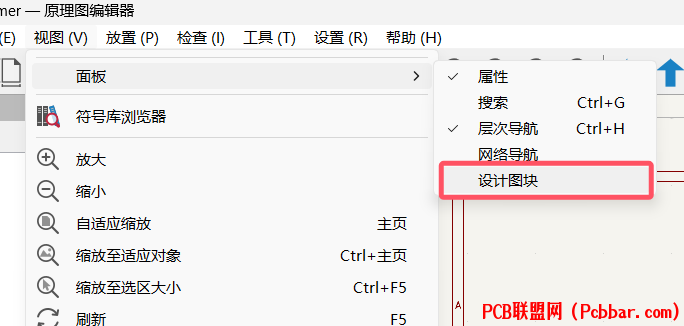

目前版本的模块库入口藏得比较隐蔽,需要依次点击 视图->面板->设计模块 打开。

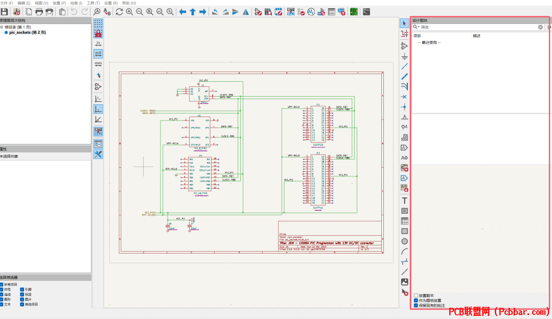

打开后停靠在软件的右侧:

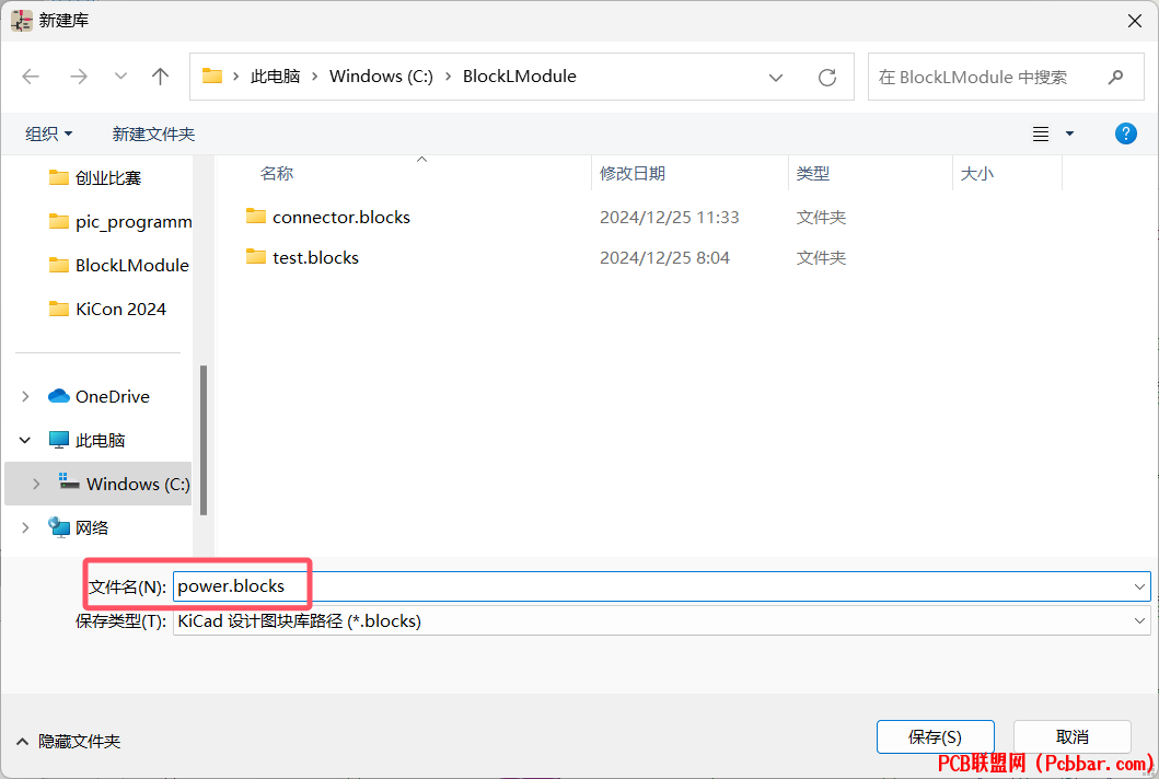

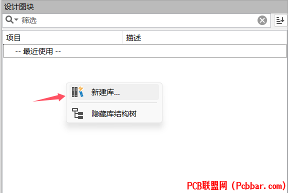

右键点击上方的空白区域,可以新建一个模块库:
模块库分为“全局”和“工程”两种类型,这和原理图符号、PCB封装是一样的。如果选择“全局”,模块库对所有的工程可见;如果选择“工程”,则模块库只对当前工程可见,其他工程是看不到的。建模块的目的主要就是共享,所以没特殊情况的话选择“全局”即可。
确定后选择需要存放模块的文件夹。所有的模块都是以“.blocks”命名的,这里的文件名将默认用作模块库的名字:

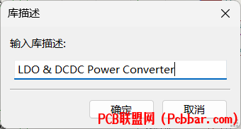

输入模块库的描述:
创建完成之后的样子:

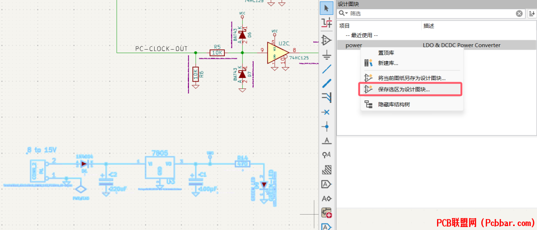

现在可以向库中添加原理图模块了。有两种方法可以进行添加:第一种是先选中需要添加的局部,然后右键点击模块库的名称,并选择“保存选区为设计模块”:

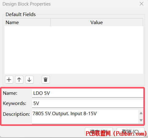

给模块命名并添加关键字和描述。关键字和描述会用于面板的检索,建议认真填写。Field 字段不是必须的,但如果以后您的模块希望以Sheet子图的形式被引用,也可以在field中添加一些属性,摆放后这些属性会被添加到Sheet的属性中。

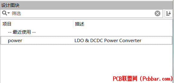

确定后就可以在面板中看到添加的原理图模块了:

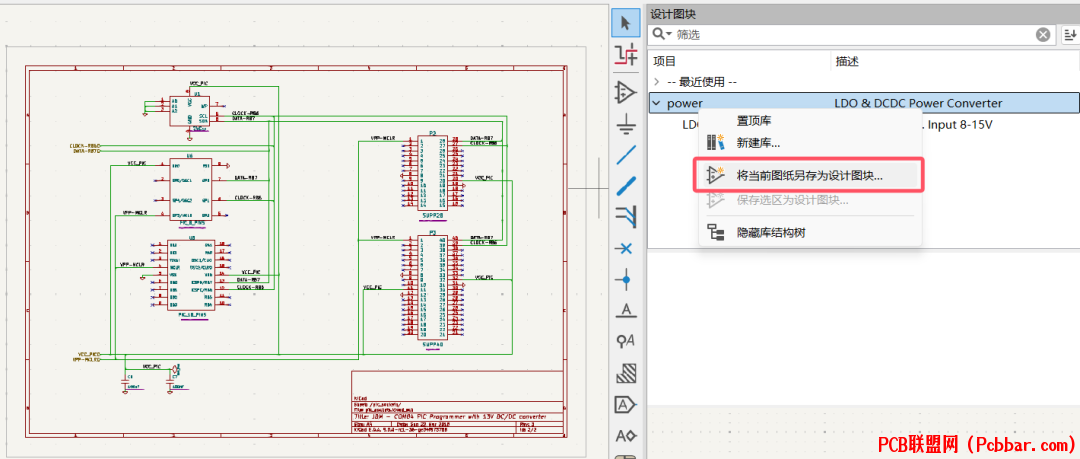

第二种方法你把当前的这个子图添加为模块,操作很简单,只要右键直接点击目标的模块库名,并选择“将当前图纸另存为设计模块...”。
这样,当前展示的整个子图就会保存到模块库中:

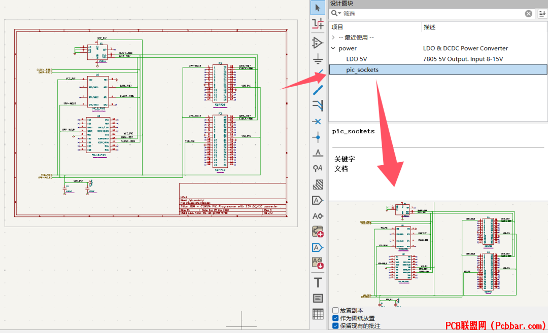

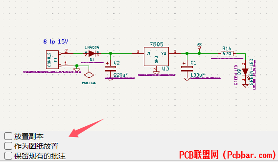

原理图模块的摆放原理图的摆放比较简单,直接选中需要摆放的模块,右键点击摆放或者用快捷键 Shift + B 即可:
需要注意的是面板下方的几个选项:
放置副本
勾选后可以连续摆放同一个模块,而无需再次点击摆放命令
作为图纸放置
如果不勾选,摆放的方式类似复制、粘贴:

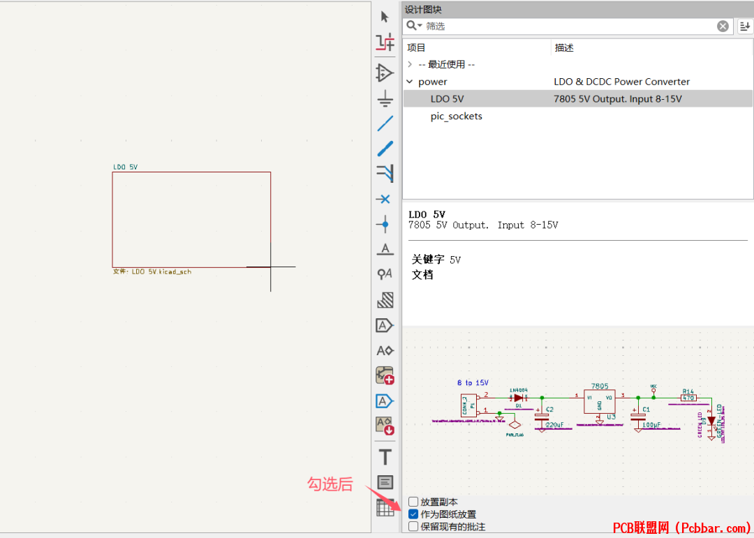

如果勾选,会以子图(Sheet)的形式进行摆放,适用于层次设计:
注意,这里的功能还不是特别完善,摆放后的子图只有一个框,并不会自动摆放Port对应的图纸引脚(sheet pin),仍需手动添加。保留现有的批注

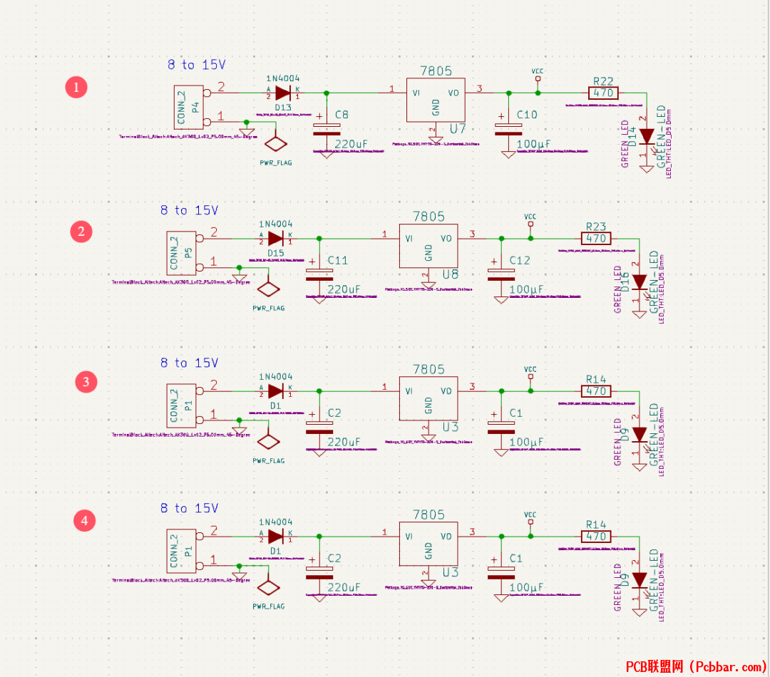

顾名思义,勾选后将保留原始图纸中的位号,不自动进行位号的重写。注意这样做可能会导致重复位号的出现。以下是正常摆放和勾选后的一个对比:1、2为不勾选摆放;3、4为勾选后摆放。观察下位号的不同:
