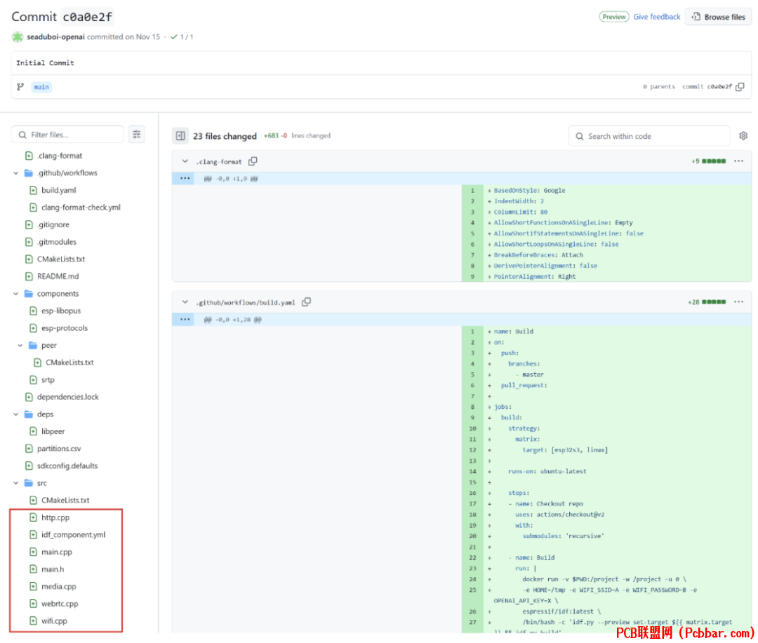

    根据工程师的分析,demo基本是一个工程实现,最大优点在于WebRTC协议的API大大简化开发者调用API的流程。众所周知,嵌入式开发基本都用C/C++,这种老旧语言特别麻烦,尤其是涉及到实际业务场景时,要手动处理的case多得让人头大。用了WebRTC后,几百行C代码就能搞定这demo。
    具体来看,repo结构只有一个commit,demo代码文件只有六个文件。项目引用了几个开源库,分别是:libopus(用于音频编码解码)、esp-protocols(操控ESP集成的硬件,连接Wi-Fi,录音等)、libpeer(用于WebRTC通信)。
    主程序基本没有什么复杂的内容,就是调用一下包,开 Wi-Fi,开始录音,播放,连接 Wi-Fi,再连接WebRTC到OpenAI的API。每个函数实现不到100行,整个demo去掉和PC 兼容的部分,开发者实际编译到芯片上运行的代码也就300行。
