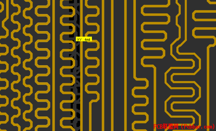

巴乐乐--第二十三次作业--2片DDR模块
2XDDR3模块练习.PcbDoc

发表于 2024-12-30 16:39:19 | 显示全部楼层
vref线宽要不低于20mil
走线不满足3w
