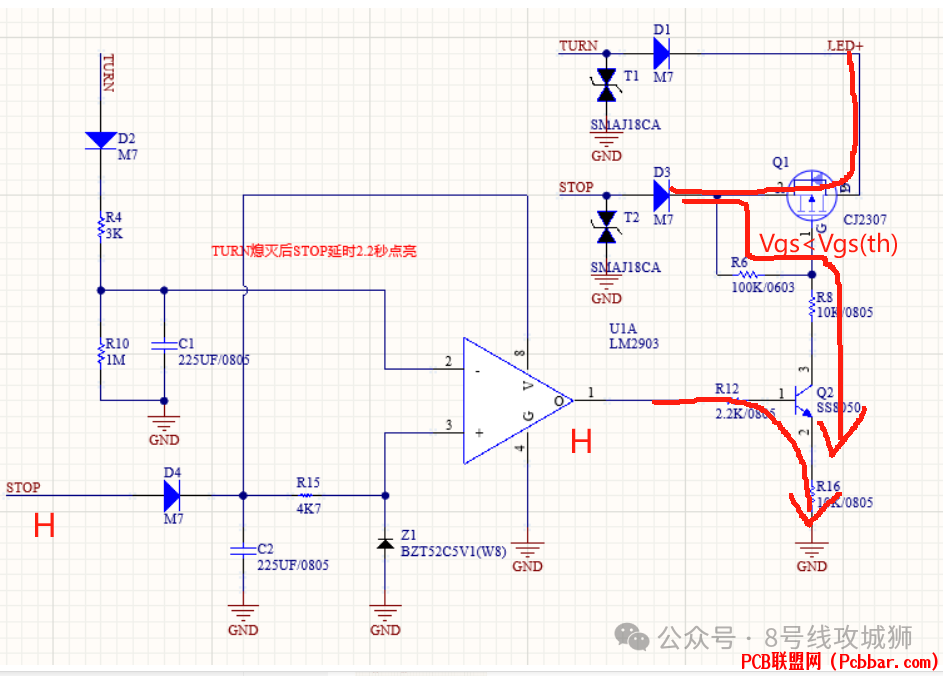

有人问了我这样的一个问题:
8 U3 e, X7 c* H: {- J为什么如下电路中STOP(13.5V)上电,LED灯不亮?
! Y" w$ i+ S  |- W0 _7 h电路比较简单,如下图所示:大致意思是用比较器输出控制NPN三极管Q2,进而控制PMOS管Q1,从而达到打开关闭LED的目的,LED电路未在图中画出。
% N4 D$ f5 a7 c* ?! ?
5 i3 w& u/ Q' c. N2 U& _! [( u6 F0 u( y
比较器的输出结构一般有两种:推挽输出、开漏输出。其中开漏输出是需要将输出端加上拉电阻到供电端的。否则无法输出有效高电平。" N8 H+ o4 \% F$ o9 H
设计者忽略了LM2903这是一颗开漏输出的比较器,无法输出高电平,因此无法按照预想打开Q2,所以LED也不会亮。后面加上上拉电阻就可以了。" ~3 ~! D" f  R8 B# K9 a1 i
: Y" @1 Z6 Z; OLM2903工能框图
8 n4 x2 N& H# V" n4 X! E据我了解,绝大多数比较器都是开漏输出的,因此设计时最好预留一个上拉电阻,这是一个小案例,大家平时设计时需要注意仔细阅读规格书中的关键参数,以防设计时有遗漏或发生错误。
