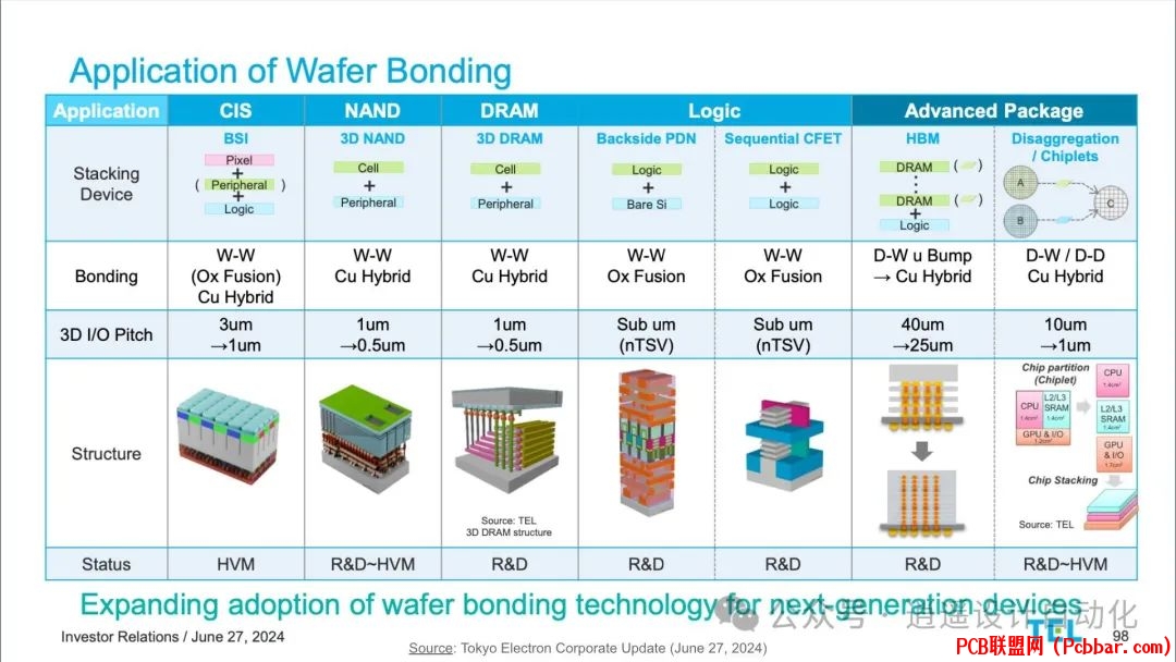

( L8 a* t$ S5 u1 S在半导体产业的发展历程中,曝光技术一直处于核心地位,推动着芯片线宽不断缩小。然而,随着我们进入后摩尔时代,芯片设计的理念发生了根本性的转变。在这个新时代,芯片堆叠技术与传统的微缩工艺同样重要,而键合技术则成为实现芯片堆叠的基础[1]。$ v1 i7 e- v6 M" L" _3 O8 `# a7 W
' J% Z- k8 l4 O: o% ]9 x" G& P! R( L1 ?/ P8 ]0 \
为什么键合技术变得如此重要?
1 ~- h; V( o3 O+ p: C键合技术的线宽和能耗性能直接影响着整个芯片系统的性能上限。这使得混合键合技术(Hybrid Bonding)在当今半导体产业中的地位日益突出。9 ]. Y; \4 a1 x% Z: F  {1 o7 Z0 h0 t/ D

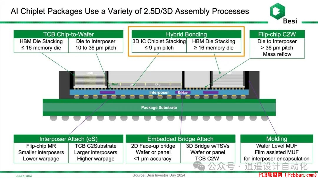

系统设计者发现,通过调整芯片之间的物理距离,可以显著提升系统性能并降低能耗。这促使了从PCB板级互连向更紧凑的封装方案演进:
3 I8 m/ e! K" S" |$ ?载板封装9 g' ~% e' {2 |% H9 g% m, _
2.5D封装- r3 q* h' Q2 W6 M( a" Q
3D封装
7 w  N3 t/ h+ m
! ?0 v- }( M3 ~混合键合技术的广泛应用
  T; V7 `, {) }( X混合键合技术的应用范围非常广泛,已经渗透到半导体产业的多个领域:
" j; C# u- P* h( _: e3 ]CMOS图像传感器* v! s4 [* T! T" K
3D NAND闪存$ `* j& d4 N+ V( m  H0 k
高带宽内存(HBM)5 s1 @3 `5 Q5 B# q
3D封装技术

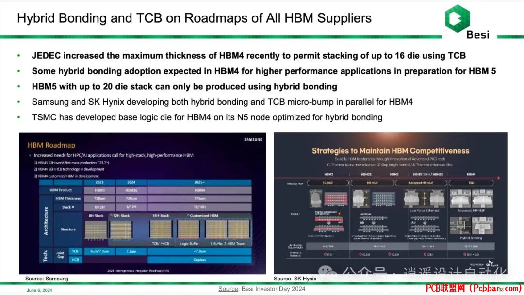

( L7 n7 V5 j7 @& q3 Z" s3 U7 V" b
' D& Z' _8 |# I5 C值得注意的是,下一代HBM 4可能部分采用混合键合技术,而HBM 5则必须依赖混合键合技术才能满足其性能需求。
2 B$ a1 _! z* Y, `  l
! J4 |/ E& w$ Z0 }2 i' p技术发展趋势1 [1 J  {5 g3 v2 U/ X; x( P" D
混合键合技术在未来AI系统中的重要性主要体现在两个方面:' E, [5 K3 ~  ?& |* H
算力需求推动更密集的芯片堆叠,这要求更高的芯片间数据传输速率
! v2 z3 ~4 }; a: G3 L7 k$ U1 E+ x多芯片系统对能耗效率提出了更高要求
. P. U' A+ j" ]
, v  Z5 l/ e; g" }( `8 V) U8 {
: H8 Z) Z& @6 p8 f) h
. A( U6 k/ X" F5 {7 T* c从AMD的AI GPU发展路线(MI300及后续产品)中,我们可以清楚地看到这一技术趋势。混合键合技术将在3D封装和新一代HBM制造中发挥重要作用,推动半导体产业向更高性能、更低能耗的方向发展。
