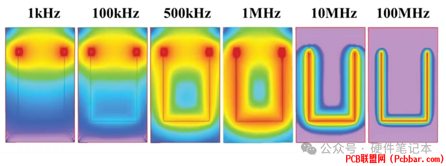

/ N+ @8 l% t3 G# T# k" x问题3、高频信号的回流路径和低频信号的回流路径有什么不一样?对于低频信号来说,信号会沿着阻抗最低的路径返回,这句话毋庸置疑。但是高频信号这么说就不一定对,随着信号频率的提高,导线的感抗逐渐加大,所以返回路径为感抗最低的回路,且集中在信号走线的下方,沿着PCB走线方向流动,大家可以看看下面这张图。3 s4 f( I- `0 S2 O& q; P
& I2 a0 y+ X5 D$ p( z1 e9 U  t; n这张图来源群聊,好像是JT大佬视频来的3 W' _/ p2 }! R& `1 I" S
讲到这里,王工有两个疑问:1、寄生电感怎么来的?这不仅是本文重点考虑的因素,其它很多地方也都会听到寄生电感这个词,就算工作多年的工程师,你问他为什么,他可能会回答根据以往的经验得来。2、为什么高速信号返回路径在信号走线的下方?  v* T' H+ v; _* A% R

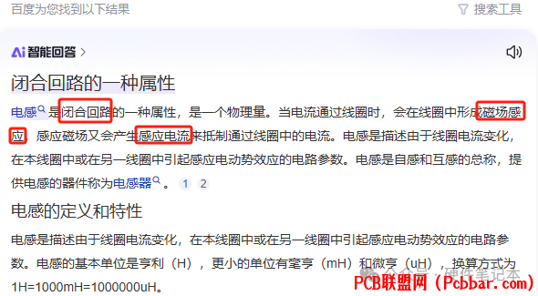

我们先来看第一点,寄生电感怎么来的?先来百度什么是电感,从最基础的开始抓起
2 [# |  `. `" M8 G  v( G% A
; m( y, e; U! I5 s# |2 n, H+ e
从定义可以总结出两点:1、闭合回路;2、感应电流。也就是说只要在闭合回路中,导线上的电流发生变化,就会产生变化的磁场,而变化磁场又会产生反向电场来阻止电流变化,这种属性就是电感,所以我们的电路中都会存在寄生电感。关注公众号硬件笔记本
$ T' e) k" B0 [: t( z而我们的感抗XL=2πfL,可以看出频率越高,感抗越大,所以高频信号必须要把寄生电感考虑进去。为什么高速信号返回路径在信号走线的下方?请接着往下看

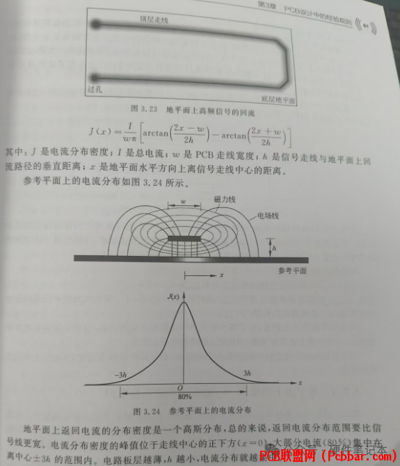

1 e' U3 d3 O1 a$ j/ v问题4、高速信号的回流路径在信号路径的下方,怎么理解?再回到JT大佬的书,最上面是高速信号的一个回流路径示意图,信号走顶层,然后通过底层地平面返回。' ~0 P: X9 d) r" }3 h: n
) e- z2 j; T( d, n! H. w( Z
再通过一个公式和电流分布图,可得出:返回电流主要分布在走线中心的正下方,而且电流板层越薄,也就是信号跟地平面越靠近,电流分布就越集中。
: J0 H, A, c$ \* A4 W) W7 e这个公式看起来有点复杂,不太好理解,大家也不用纠结它怎么来的,记住这个结论就好。/ v9 K6 L$ N2 v% u9 E
: X; s# b6 E9 d+ L

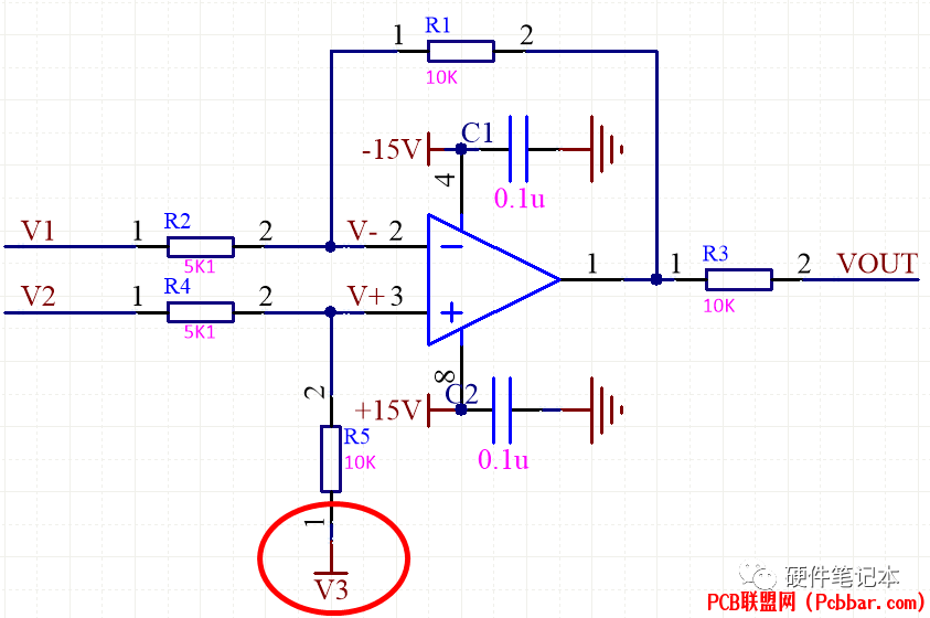

2 R# W! R+ b7 w% h( F3 \& p/ p以下两个电路,是之前技术交流群群友发的,王工做了一个简单的分析,旨在帮助入门或转行的同学理解学习(点击图片直接进入)0 x! x; c' S) H  ?9 [9 j  ?0 F1 t
- ?; ?8 P4 Y9 @5 _6 x- w, E# X6 v# _6 I! H1 R3 E
- G) S+ o' \4 R/ X8 N" ~- z9 c+ f: F( ^* E4 H" G- f/ Z
+ D9 x9 b; e  M! f, f" a5 b
+ U  N' L0 D" F4 g2 e$ U; {( D2 y3 P9 i) V  _& M
