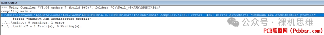

    总之,在使用了最新的CMSIS 6以后,Arm Compiler 5(armcc)编译时报告了如下的错误:
    + s2 l0 w) R* u* e  j: u! P# R
  • error: #35: #error directive: "Unknown Arm architecture profile"" u+ x& y* P  i2 L( z* I

    其实,该成就是随着CMSIS版本更新而引入的,原因非常简单:CMSIS彻底判了Arm Compiler 5(armcc)的死刑,因此在 cmsis_compiler.h 中彻底【删除】了对AC5的支持。
    0 u7 @+ m; V* D  y6 E, j1 i7 M( f* A& v  o
    + C5 y: n- _% T如果你觉得CMSIS的开发者一定是脑抽了——AC5这么大的用户基数怎么就敢这么做?请不要忽略这么一个事实:AC5从2017年开始就对外宣布停止维护了Arm等AC5足足过完头七才将其从CMSIS中删除的——仁至义尽了吧?

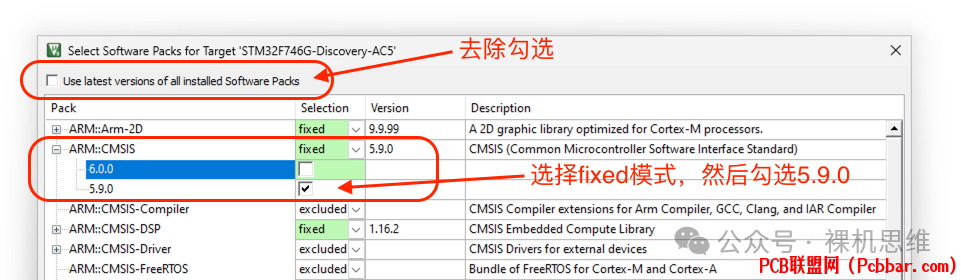

    & w$ D% J# P$ _/ V如果玩家坚持要使用Arm Compiler 5怎么办呢?别慌:
    0 b' q1 m; D& p* J+ W4 l1、在工具栏中单击下图所示的图标,打开“Select Software Packs for Target”对话框:
    2 G+ l* }  d% v- c! c6 q7 R: \
    " T# D& ?" F: v0 t) m1 o2 ^
    2、在对话框中去除“Use latest version of all installed Software Packs”选项——这样我们就可以给每一个软件包指定想要的版本。3 a% {! o7 e+ v/ j; O0 |/ P# I
    0 s5 \5 Q. g! ]- d
    3、展开 ARM:CMSIS后,在Selection下拉列表中选择fixed,这样我们就可以选择老版本的CMSIS5——比较推荐的是 5.9.08 q; X) a6 X9 S/ y$ B- g+ X

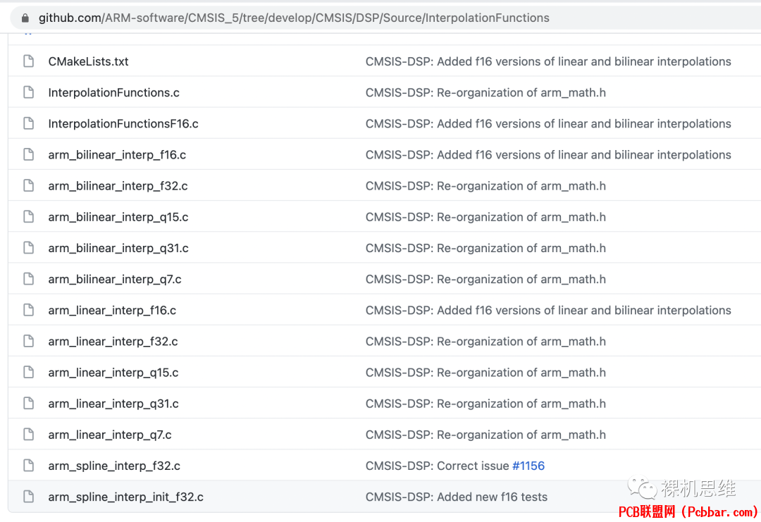

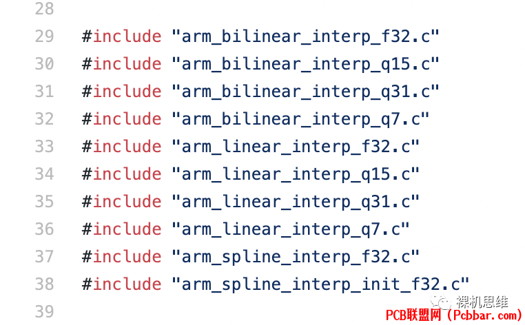

    前面提到的“海量”编译错误,实际上由于CMSIS中诸如CMSIS-DSP这样的库,为了提升代码性能,采用了“在.c中包含其它.c”的做法而触发的,比如 CMSIS-DSP 中很多目录就如 InterpolationFunctions 这样存在多个.c," z5 n* d4 r/ I$ b, a
    8 p% a8 I# Y$ m( o4 H' r( e
    4 g7 I% S1 d4 @: U5 }2 n而他们实际上都被 InterpolationFunctions.c 文件统一包含:
    / k* g/ K3 L5 |3 q7 m$ }$ x0 l) G
    ! d5 t  d" [& j) w. y' T7 I( Q- A& R  U( O$ c" p: T5 z* L! G, N
    如果一股脑的把该目录下的所有.c都加入到 MDK 工程中编译,就会在链接阶段报告大量的重复定义类错误。! o, F, Q& [& u6 W
    $ \' s$ k# o0 F9 g5 M# [% S( P由于在“.c”中包含其它".c"来提升编译后代码的工作效率对大部分人来说是一个“未曾设想过的道路”,该成就也因此得名——对此“骚操作”有所疑问的小伙伴,可以通过我的文章《真刀真枪模块化(3.5)——骚操作?不!这才是正统》来一探究竟。?

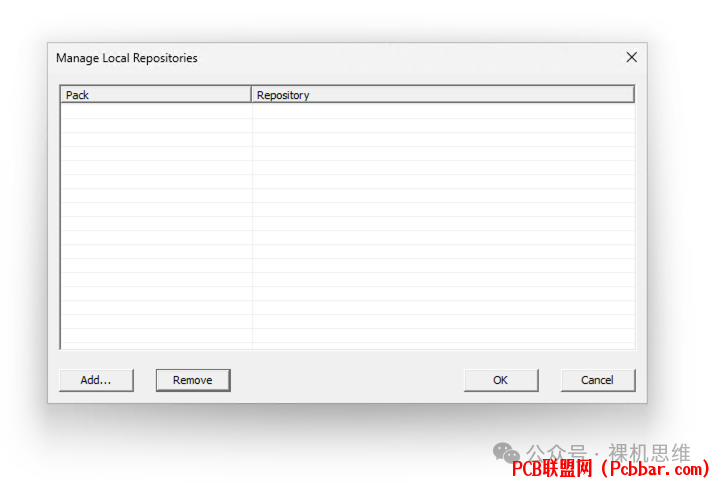

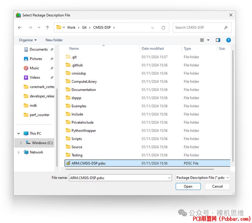

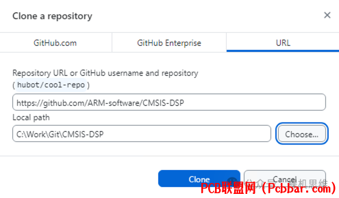

    # ?4 O4 ^1 o; q# L# m1 }  z8 e# P具体获取方式如果你的MDK版本较老,同时因为某些原因又不想更新MDK版本,可以通过Pack Installer导入仓库的办法获取最新的CMSIS。具体步骤如下:
    0 y# t/ S* N. K4 f$ b( E: w" P: i5 F( J- ?, R
    1、通过git工具将最新版本的CMSIShttps://github.com/ARM-software/CMSIS-DSP的下载到本地。比如,我使用的工具就是Github Desktop: o- |4 U1 l; {8 F# Q$ ?4 O
    2 t3 t+ H; s% u% B: [! W
    % O6 Z8 U1 i7 M6 P( q3 V" W% o
    2、打开Pack Installer,并通过菜单File->Manage Local Repository 打开仓库管理窗口:" q* ]2 V! M* R, e( s4 u$ l
      t, U' O& k$ r& S& K# [4 G- n0 q
    - d* Q7 r1 z# H2 O( {+ n" u/ T
    3、单击Add,并把刚刚从Github上获取的CMSIS加入仓库中:

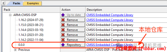

    4、成功后,我们会看到最新的CMSIS已经被加入到Pack列表中了:
    1 g% |: Y9 J  T* N! q
    + r+ V: X# Q: N: {此时,单击OK。经过一番等待,我们发现最新的CMSIS-DSP(还没有正式发布哦)已经被加入到我们的MDK环境中了:
    0 \  n  A" T- `- _" k6 ^% L
    5 x) r8 d. l2 y0 e. y
    4 r" ^6 Y1 e) \: o5 i! w% Y注意:由于仓库版本的CMSIS-DSP版本是0.0.0,因此我们在使用时需要专门在MDKRTE环境里进行版本选择。方法是:* I* ^1 V' K2 X" ?, U
