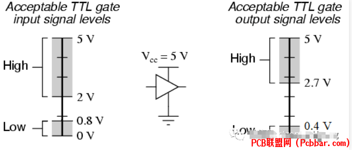

TTL电平
TTL:Transistor Transistor Logic,晶体管-晶体管逻辑电平。比如:0V代表逻辑低电平,5V代表逻辑高电平。像STM32单片机串口引脚输出的逻辑高电平就是3.3V。你可能会问:什么是逻辑电平?逻辑电平是特定电压或可以存在信号的状态,通常为“0/1” 或 “开/关” 或 “ON/OFF” 或 “LOW / HIGH”等。
随着电子技术的快速发展,逻辑高电平的电压也是越来越低,比如DDR5内存的供电电压才1.1V。

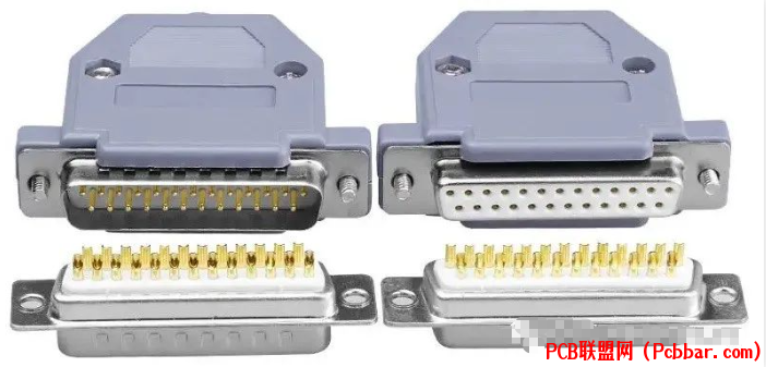

RS232,也简称232,全称EIA-RS-232。EIA:Electronic Industry Association,美国电子工业协会。RS:Recommended Standard,代表推荐标准。232:代表标识号。RS232有多个版本,比如:RS232A、RS232B、RS232C···F等,目前常用的是RS-232C。RS232最初是用于调制解调器,因此它的引脚定义和调制解调器传输有关。RS232早期使用25针连接器(DB25)比较多,早期打印机、传真机这些设备用的比较多,现在很少用了。

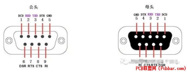

现在通常是DB9,相信大家都不陌生,但我们大部分时候只用到了2、3、5脚。

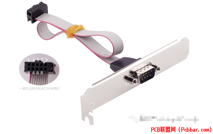

编号定义功能1DCD数据载波检测2RXD数据接收3TXD数据发送4DTR数据终端准备好5GND信号地6DSR数据设备准备好7RTS请求发送8CTS清除发送9RI振铃提示DB9在很多电脑后面板上都还保留有,即便后面板没有,在主板上也留有DB9接口。

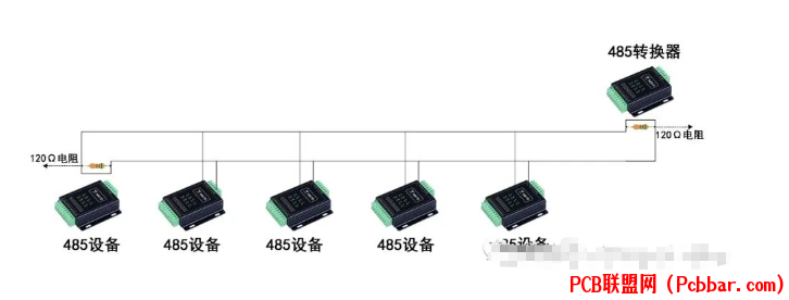

RS485
RS485 可以说是在RS232的基础上发展而来的,目的是为了“增加抗干扰能力和信号传输距离”。RS232采用电压来代表逻辑高低电平,比如:±15电压。而RS485采用差分电压,也就是两根信号线(A、B)上的电压差来代表逻辑高低电平。RS232支持全双工通信,而RS485是半双工通信。

所以,RS458使用差分信号,双绞线,好点的带有屏蔽的线,在工业环境就显优势了。04
