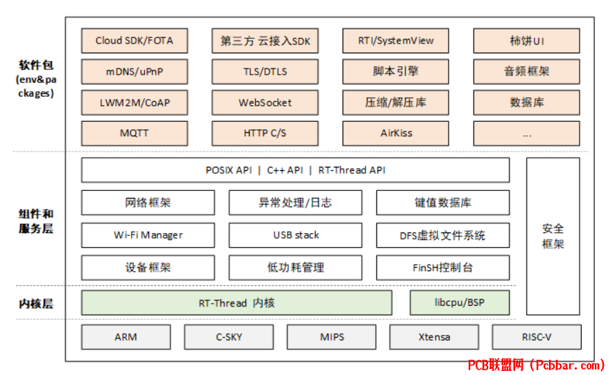

RT-Thread 与其他很多 RTOS 如 FreeRTOS的主要区别之一是,它不仅仅是一个实时内核,还具备丰富的中间层组件,如下图所示。

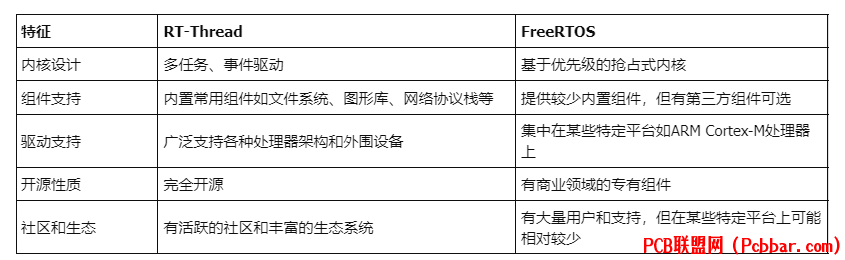

FreeRTOS和RT-Thread是两种常见的嵌入式实时操作系统(RTOS),它们在设计理念、内核架构、生态系统和应用领域等方面有一些区别:
内核设计:
FreeRTOS的内核是基于优先级的抢占式内核,任务的执行顺序由任务的优先级确定,并且可以被更高优先级的任务抢占。
RT-Thread的内核是多任务、事件驱动的,任务可以通过事件、消息等方式进行通信和同步,可以更加灵活地处理多任务场景。
组件和驱动支持:
RT-Thread内置了丰富的组件和驱动支持,如文件系统、网络协议栈、图形库等,而且对不同处理器架构和外围设备的支持更广泛。
FreeRTOS提供的组件较少,但可以通过第三方组件进行扩展。在驱动支持方面,主要集中在某些特定平台如ARM Cortex-M处理器上。
开源性质:
RT-Thread是完全开源的,用户可以自由地查看、修改和分发源代码。
FreeRTOS也是开源的,但在商业领域中也有一些专有的组件,需要购买商业许可才能使用。
社区和生态系统:
RT-Thread有一个活跃的社区和丰富的生态系统,用户可以在社区中获取技术支持、交流经验,并且有大量的开源项目可供参考和使用。
FreeRTOS也有大量的用户和支持,但在某些特定平台上可能相对较少。
总的来说,FreeRTOS更适合简单的实时系统应用,对资源要求较低,而RT-Thread则更适合于复杂的多任务场景,具有更多的组件和驱动支持,以及更加灵活的事件驱动机制。选择哪个取决于项目需求、硬件平台和开发人员的偏好。
