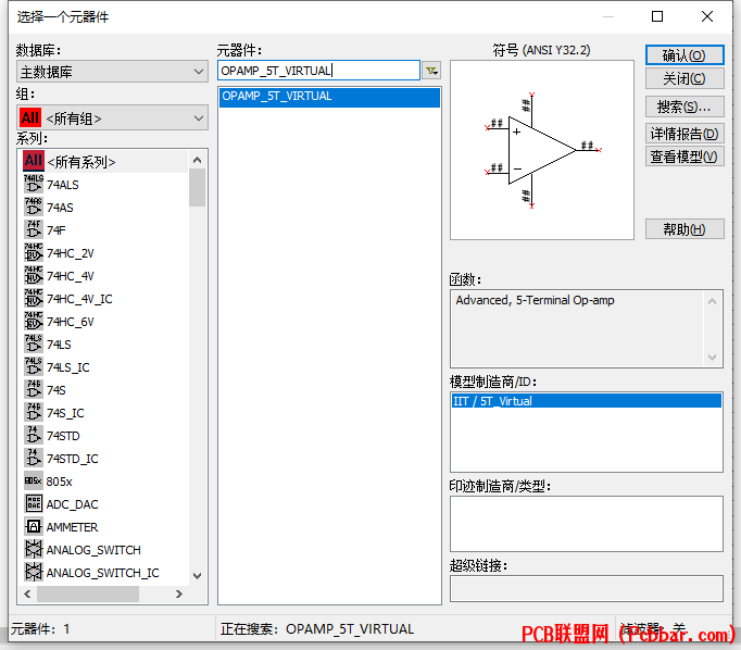

使用Multisim找到如上图所示运算放大器,其参数可以自由设置。本次仿真时先将共模抑制比调小。

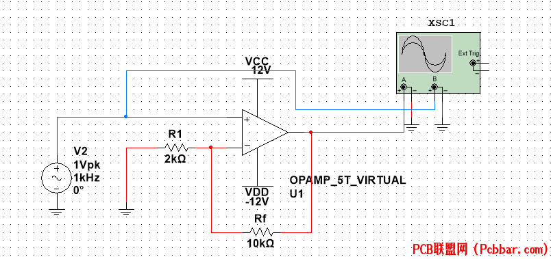

搭建仿真模型,如下图所示,其为一个同相比例放大器,其放大倍数为:

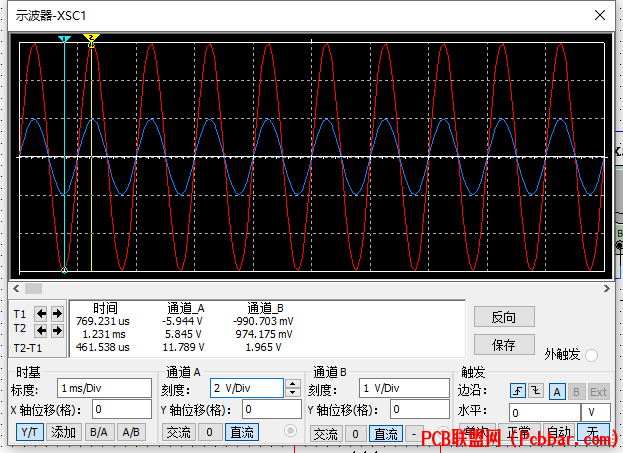

这个电路的放大倍数为6倍,但是从示波器(如下图)中可以看出在CMRR为10时,放大倍数减小了,我们来分析一下。对于同相比例放大器来说,同相输入端和反相输入端的电压都等于输入信号的电压,而这个也正是共模电压。如果运放的共模抑制比小的话,抑制不住这个共模分量,那么这个共模分量会直接影响运放的输出。

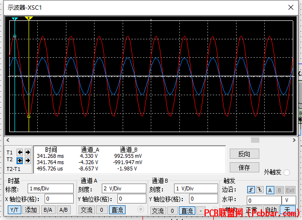

为了验证CMRR是否对电路产生了影响,我们将运放的CMRR更改为更高的140dB。同样放大倍数为6倍,波形如下所示:
可以看到,确实放大倍数有所改变,所以可以肯定就是共模抑制比太小导致了同相比例放大器的输出异常。
