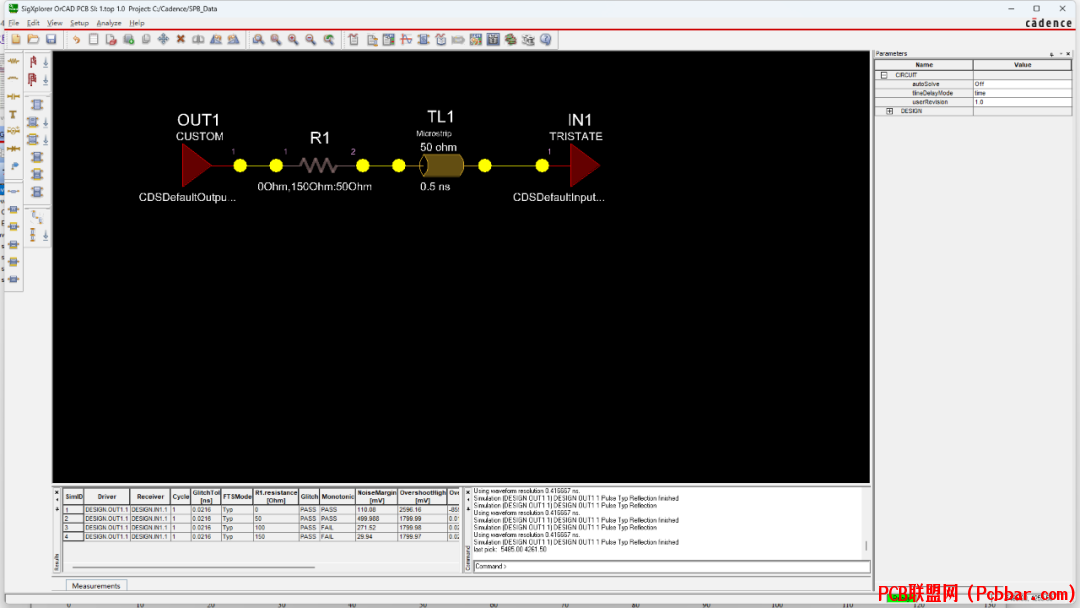

    Cadence SigXplorer主要用于设计和验证PCB中的高速信号传输线路,以确保信号的可靠性和稳定性。本次我们使用SigXplorer进行仿真说明串联的电阻的作用。
    搭建以下模型:

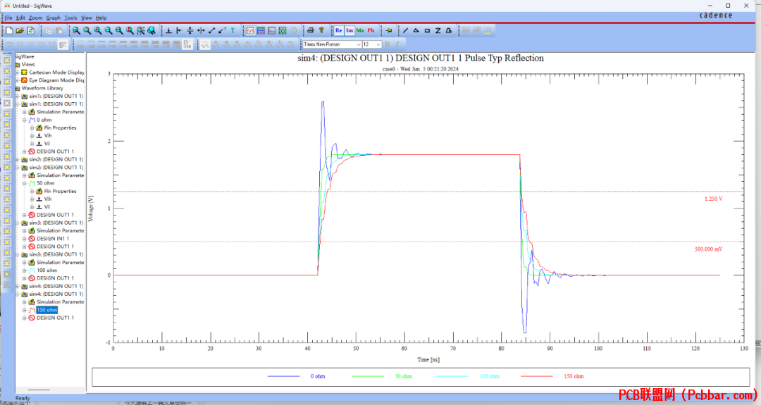

    其中电阻我们选择了0~150Ω,当串联的电阻阻值从0Ω到150Ω变化时,信号的反射也会相应变化,接收端的信号波形如下图所示。
    从波形图可见串联端接电阻的大小会影响信号的上升沿,当串联电阻变大时,信号的上升沿变缓。但是为什么信号的上升沿会变缓了呢?我们来梳理一下,整条链路有发送端、串阻、传输线、接收端,变化量是串阻的阻值,现象是上升沿变缓。有什么原理即跟R有关,又会导致上升沿变缓呢,最先想到的肯定就是RC滤波器。一阶RC滤波器是典型低通滤波器。串联电阻与传输线的等效电容、接收器的输入电容组成了RC滤波器,限制了信号的带宽。其影响信号带宽的原因是:R与C组成RC充电电路,电容两端的电压变化Vc=Vs×(1-e^(-1/τ t) ),其中τ=RC,是时间常数,当时间常数越大时,电容两端的电压变化越慢,信号边沿越缓。
