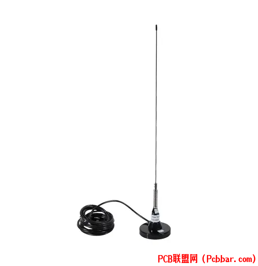

四、鞭状天线
如果性能是首要考虑因素而可以在尺寸和成本上做出让步,那么外接一个连接器连接的天线是个很好的解决方案。这种天线通常是单极的而且有全方向的辐射图。也就是说这种天线在全方位都有相差不多的性能。鞭状天线的价格明显高于芯片天线,并且还需要在PCB板上额外增加一个连接器,这也增加了成本。

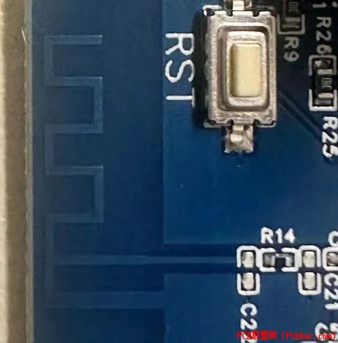

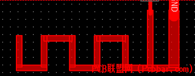

接下来主要看看常用的PCB天线在pcb设计中的应用:

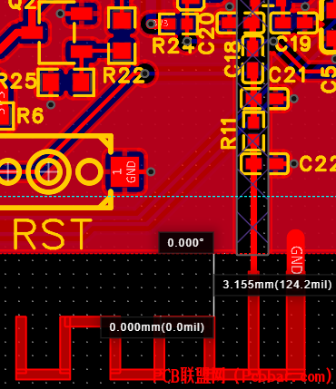

这是一个2.4GHz PCB天线。在PCB设计中需要考虑以下因素:
  • 为保证损耗最小,RF 走线尽量短,元件之间尽量排紧凑一些;RF 走线尽量走直线,不要使用直角走线,走线宽度以及走线和外围 GND 的间距推荐 0.5mm。因 PCB 板材和介质会影响 RF 走线阻抗,为保证 RF 走线的阻抗50Ω,可以适当调整走线宽度以及走线和外围 GND 的间距。
  • RF尽量一字走线,如果空间受限无法一字走线,可使用L形走线,但不能使用U形走线。
  • RF走线四周一定要包地处理,上下层通过GND过孔连接。
  • 射频部分布局尽量靠近板边,尽可能远离强辐射信号(高速信号等)。
  • 天线正面和背面周边一定要隔空处理,保证天线与 GND 的间距在3mm以上,并且不能有金属元器件。
  • 天线的长度一般是 30mm 左右,为蓝牙信号波长的 1/4。
  • 为了提高 ESD 防护能力,天线表面不能裸露在外面,需要有阻焊层覆盖,最好在天线上表面再加一层丝印。
