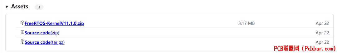

去年,FreeRTOS 升级到V11.0版本,目前(2024-12)最新的版本的V11.1.

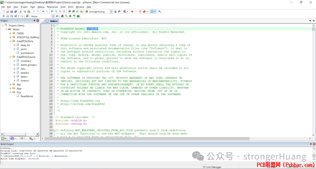

我最近抽时间,把老项目中V10版本的FreeRTOS,升级(替换)为最新V11版本,发现编译没有错误,然后也实际在产品上跑了一下,没发现什么问题。
这说明,11版本兼容V10,至少常用的这些API接口上没问题。
当然,我只是简单跑了一下,没有经过严格测试。还有,项目中用到的接口都是一些常规的,而且只是占据少部分。
V11和V10的接口是否全面兼容,还有有待验证,只能说常规的接口是向下兼容,且增加了一些更现代、更先进的API接口。

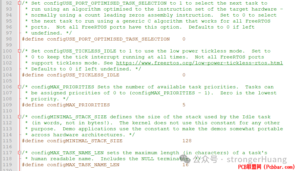

3、增加FreeRTOSConfig.h说明(注释)
就是增加了FreeRTOSConfig.h配置文件的注释,比以前更加详细了。

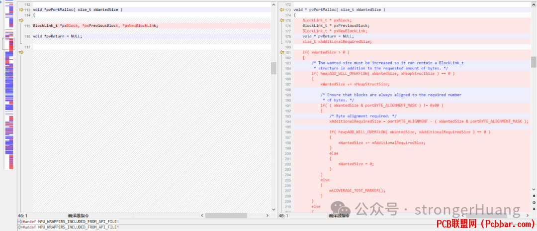

4、增加内存安全检查
在heap_4.c和heap5 .c中增加了对内部堆块指针的边界检查和混淆,以帮助捕获指针异常。
比如 pvPortMalloc :
