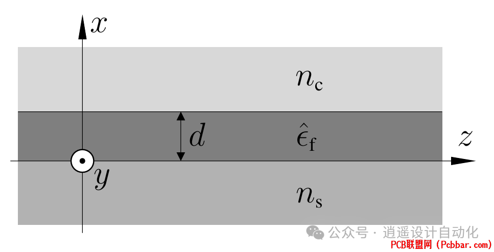

    % I, N1 f& y* S/ \6 x铌酸锂薄膜波导的模式分析9 i& b6 K! q6 P* T2 E6 X
    模式分析的核心是通过求解麦克斯韦方程,确定波导的导模特性。关键步骤包括:
  • 定义波导的几何结构和材料特性。
  • 确定各向异性核心层的介电常数张量。
  • 通过特征值问题求解模式的传播常数。
    ' ]- M$ t8 a! T' ~% r3 C! z0 [) X( i[/ol]. v$ C5 U$ F0 {  `8 a8 u
    典型波导结构及其相关参数见图2。2 `. q7 C+ C) X. ^0 q+ e
    + p8 v3 P0 u% C0 P6 M8 `  B: R图2:TFLN波导:核心层厚度为dd,位于底部衬底与上层覆盖层之间。光沿zz方向传播。

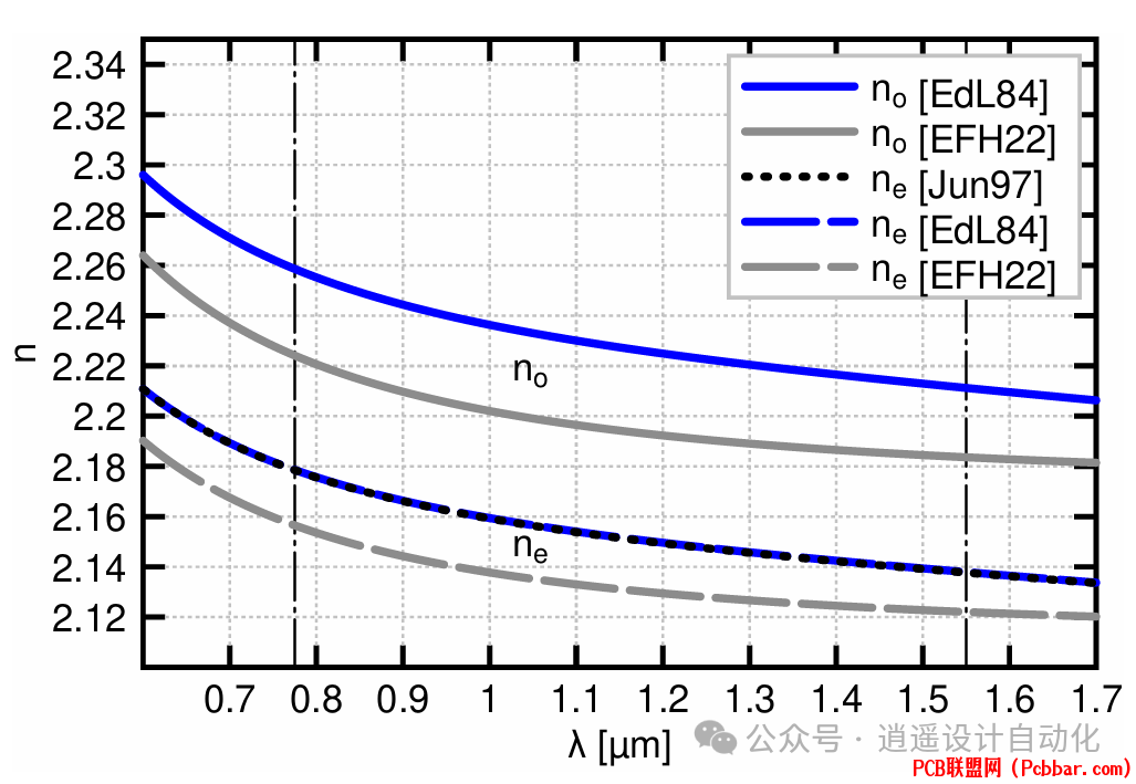

    - v5 `4 A4 P0 ], g3 q材料特性与光学特征6 X' E/ I( D2 B' K0 D" H/ k
    铌酸锂的光学特性由其普通折射率(non_o)和非常折射率(nen_e)决定,这些参数随波长变化。折射率与波长的关系如图3所示。& X: f4 y5 k; L* a" ?! I* ]5 T
    ; f' o7 O! J$ `+ b4 T
    图3:铌酸锂材料(non_o、nen_e)的折射率与波长的关系曲线,包括块状和薄膜样品的数据。

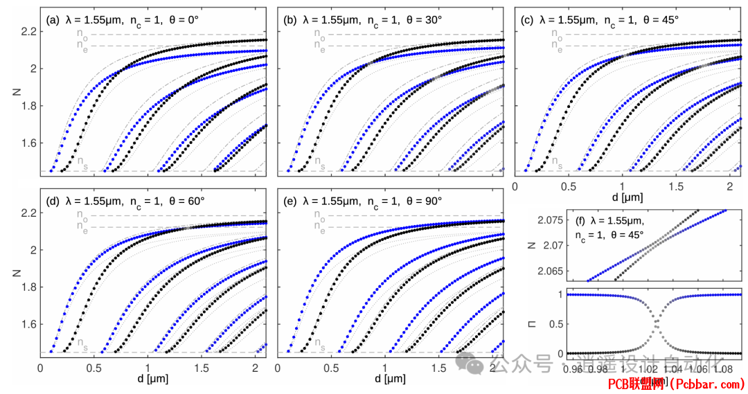

    X切片与Z切片波导的导模特性6 `/ m* \7 K5 {& I9 {9 n8 L; b
    X切片波导的导模
    8 ^, g/ q& K/ E# xX切片波导支持TE和TM偏振耦合的混合模式。混合程度由传播角度和波导厚度决定。图4和图5分别展示了空气覆盖层和二氧化硅覆盖层的色散曲线。5 S* Q6 F. s4 C% ^1 M5 O
    $ j' T* H( _8 _+ ^
    图4:X切片波导(空气覆盖层)的导模:有效折射率与核心厚度的关系,针对不同传播角度。
    3 u' [' z* V" M" ?5 m
    + S8 c$ Z6 l: [4 A: F图5:X切片波导(二氧化硅覆盖层)的导模:有效折射率与核心厚度的关系,针对不同传播角度。: u( H# _9 D( c+ r: a9 B: Y7 k

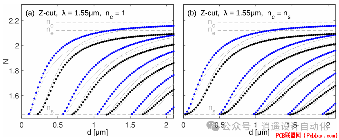

    Z切片波导的导模+ B& P3 V6 r6 ~* Y3 e
    Z切片波导展现了独立的TE和TM模式,没有混合现象。有效折射率由波导厚度及non_o、nen_e决定。色散曲线见图13。
    ! d/ L' t. W: _9 v8 s+ A  [
    8 P! s% g% [: e7 S# z图6:Z切片波导的导模:有效折射率与核心厚度的关系,分别针对空气覆盖层(a)和二氧化硅覆盖层(b)。

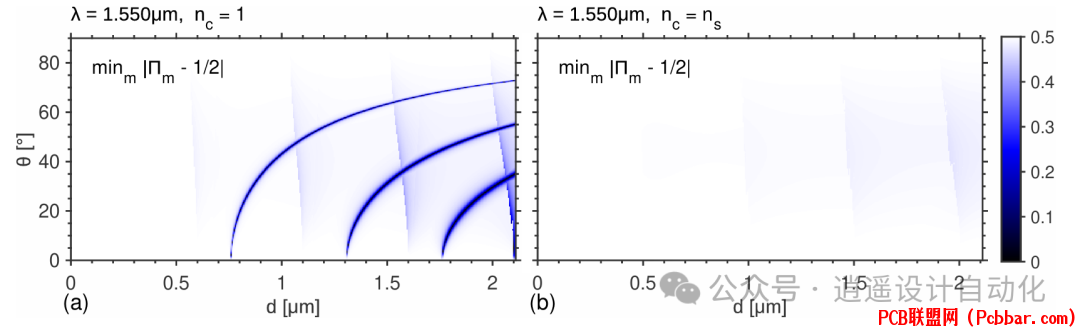

    模式偏振特性与混合分析
    + n  Q1 d- L: c1 U0 {% r通过偏振比(Π\Pi)可以量化模式的TE与TM分量占比。图12的色彩图直观显示了X切片波导中强混合模式的分布情况。% W+ N$ c. T  @; m: X
    . S2 x3 k  g4 X2 N$ D8 g& z
    图7:X切片波导中模式的混合程度:不同核心厚度和传播角度下的混合区域色彩图。

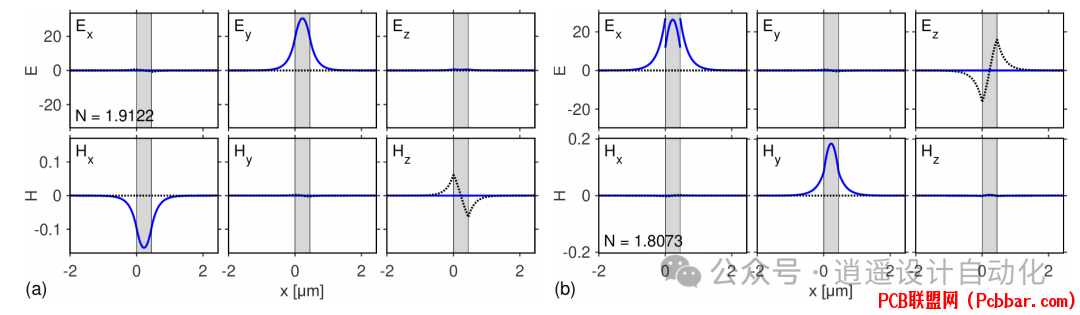

    ; \! K! |$ x4 S2 v, P" X模式剖面与场分布" e' r0 n$ k  s
    矢量场剖面提供了电场和磁场的分量信息。图6-9展示了X切片和Z切片波导的典型模式剖面。
    5 Q* r# Y3 R8 i+ X
    ; {# {% B" n) A+ V- e9 x9 L
    图8:空气覆盖的X切片波导中导模的电场与磁场分布剖面。
    : F( x5 r0 K* y' w: c
    . e. ^2 N& d, Y, M4 P" A8 _( l
    图9:二氧化硅覆盖的X切片波导中导模的电场与磁场分布,几乎没有混合现象。2 A$ Z5 v5 @3 r8 |
