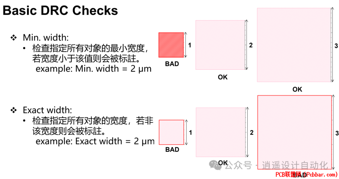

( V8 c7 V4 N. J基本设计规则检查/ P: g+ Q3 m, }( X+ M" d. c
PIC Studio实现了构成版图验证基础的设计规则检查,确保各个几何元素满足制造约束。该平台提供多种基本检查机制。& g4 U. _/ `0 |" n
# r3 s1 B0 M& w/ Q& ^$ W2 _图1:基本设计规则检查的图示,包括最小宽度和精确宽度要求,展示了尺寸超出指定参数时如何识别违规情况。( t! ~' _3 h9 X! N4 B
! f: k3 G; L, o) g0 K9 r; x: l最小宽度检查确保没有特征比工艺定义的最小尺寸更窄。这对波导尤为重要,因为宽度变化会显著影响光学性能。精确宽度检查验证特定特征是否保持精确尺寸,这对定向耦合器等器件极为重要,因为耦合比依赖于精确的几何参数。- K. E: g( R' t- V$ I/ k* w% b" e

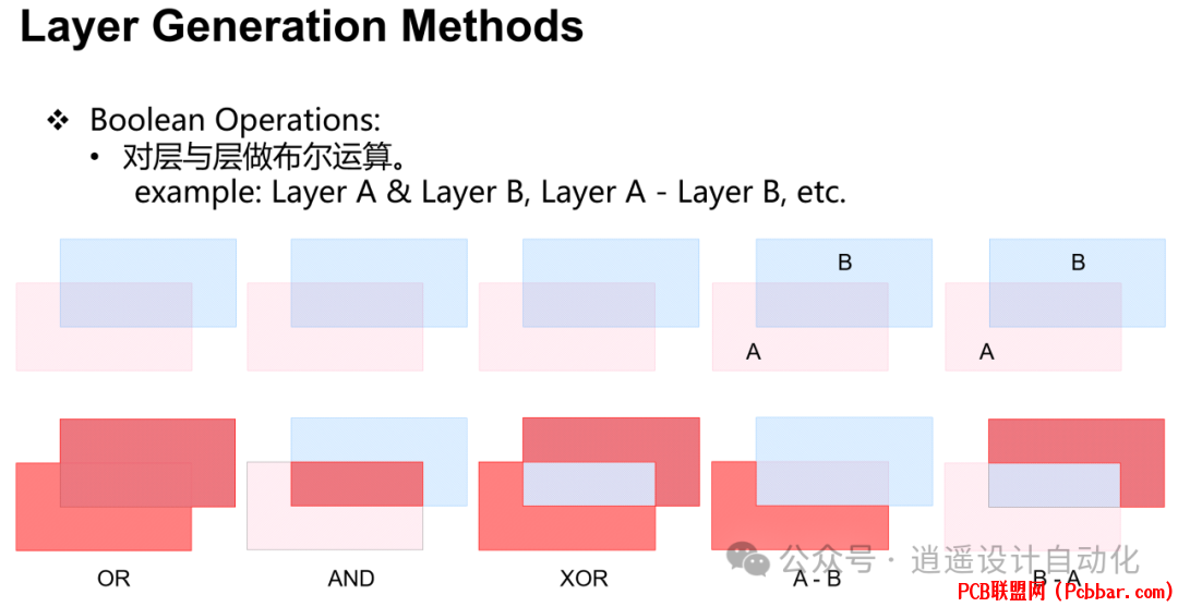

层生成方法
$ L; q- b& y' X$ G" i, O5 R8 aPIC Studio提供了支持复杂设计规则检查操作的复杂层生成功能。
1 T6 @5 D& |& c% w5 i* g
% F" i% A* r8 D9 j; u  Z
图3:用于设计规则检查验证的各种布尔运算(或、与、异或、A-B、B-A)的图示。$ q/ s% P: D2 S* y5 z% I/ ?! F. @! G

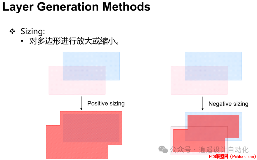

图4:用于修改几何特征的正向和负向尺寸操作演示。

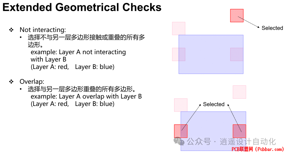

' p+ t. u, d7 u) d. c. Y' m, K+ e扩展几何检查
% g; m( O- }$ B8 J- d2 K7 l* a除基本检查外,PIC Studio还实现了复杂光子结构所需的高级几何验证功能。" e3 z5 V6 F4 E: U9 }3 Z4 g2 f
3 i+ `: l7 l! B. |  Z. }% z
图5:扩展几何检查的示例,包括不同层之间的包围和分隔要求。0 a' F! h9 ?9 F% i
* z- S3 P* }6 S. u6 w* I7 X
# R% v6 Q& z. b4 n3 ?
, n$ _) k4 g+ P5 |, S$ s# i: B. z
图6:各种几何关系检查的演示,包括不同层之间的内部、外部、不相交和重叠条件。

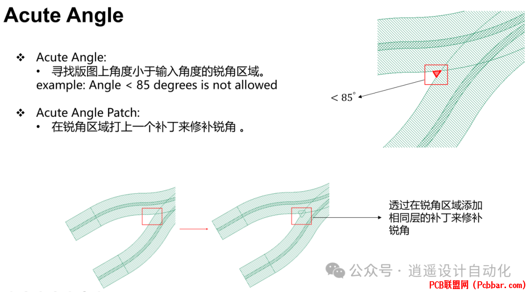

锐角和密度检查! s: S- }8 F( c$ f" `, a
PIC Studio为制造关键特征提供专门的检查,锐角可由用户自行决定是否执行自动修复,或是用户自行手动修复。8 [5 z2 j# g) Q6 |: W& h
% ~% H: S  Y5 k; `' W) M
图7:锐角检测和修正方法的图示,展示了如何识别和修补关键角度。4 o! `: |- e6 _' B

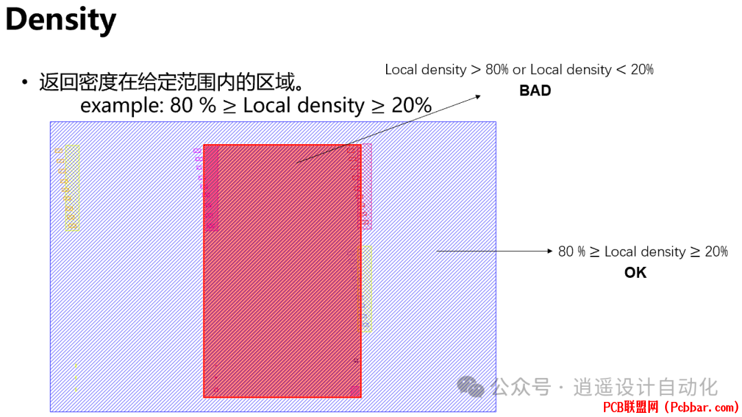

图8:密度检查演示,展示了如何根据指定限制验证局部图形密度。

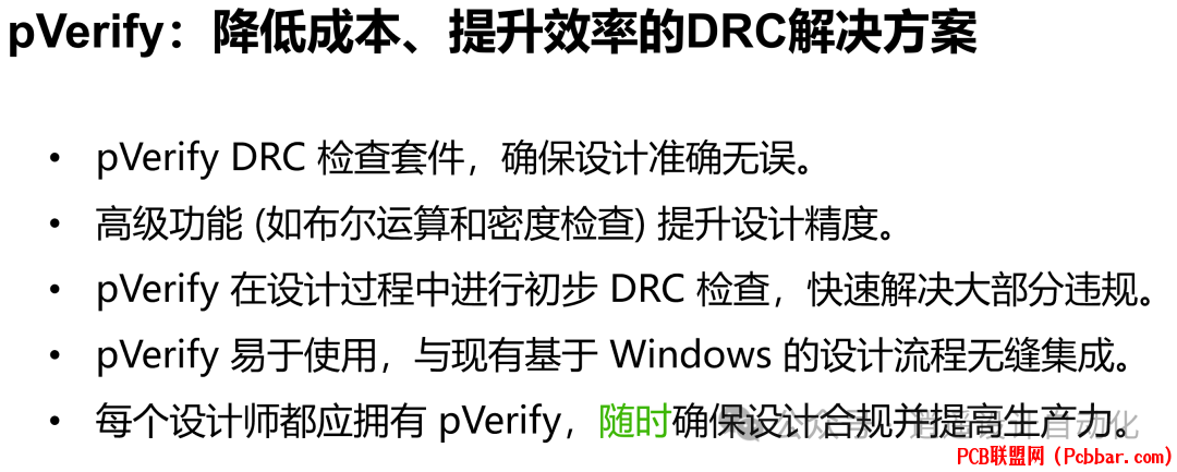

6 x  H$ x3 V4 S图10:pVerify作为设计规则检查解决方案的主要优势概述,突出其效率和成本效益。7 v! z+ r; w5 S. Y, N9 N, ~
3 b# j. l) P# K1 o5 F6 i4 mPIC Studio的pVerify提供多个主要优势:
2 q/ q0 r  X, ]! b& o& G( s8 c全面的设计规则检查套件确保设计准确性
1 m1 _$ {6 m; U1 D6 b包括布尔运算和密度检查在内的高级功能
6 z% E% z2 P+ x4 M早期阶段的设计规则检查验证实现快速问题解决' E1 R0 H4 o$ g
与基于Windows的设计流程无缝集成- x# S" ^* j& h) E/ |4 q# u( R
所有设计人员都能使用,促进持续的设计验证! U& j$ S# C; G
与业界标准签核工具(如Calibre)兼容
