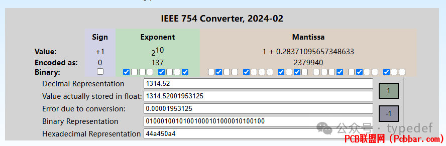

    3.6、组三元素根据前面的步骤可以得知
    s = 0
    E = 1000 1001 2
    M = 0100 1000 1010 0001 0100 100 2
    1324.5210 = 0-1000 1001-0100 1000 1010 0001 0100 1002
    我们去一个转换网站上验证一下转换结果,网站链接放在文章末尾了。
    floatConverterIEEE754可以看到,跟我们转换的结果是相同的,说明网站转换也是选择向偶数舍入的。
