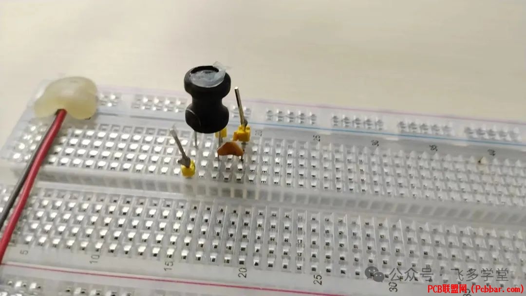

    ' H& {, W' ]1 _: W# q! o面包班上搭建的实验电路如下:" r' b6 O" c- W8 q

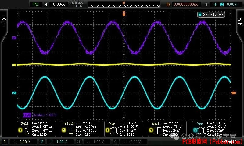

    测出的波形如下:
    3 g; U( \6 c0 A, f
    / i* }" x1 v' a2 b& K- H' T" ^
    紫色的数学通道是 CH1-CH2 , 测量的是电感两端的电压。  x* u4 R8 T6 E6 G2 U/ i
    青色的 CH2 测量的是电容两端的电压。
    3 z- X: O$ `9 T8 z黄色的 CH1 测量的是总电压,基本为零,等同于短路。

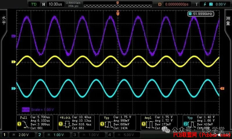

    如果我们增加频率至 52 kHz:
    ) p* {9 D  H9 ~% B. V& c
    " A4 y" X9 X, }" L2 ~% V可见,当频率大于谐振频率时,由于感抗大于容抗,电感两端分得的电压增加了,电路以感抗为主,电路呈现出感性。
    6 p( Z9 e" a; ]4 u增加频率超过谐振频率时,有如下关系:% Y0 M# G5 @- G
  • 电感两端信号的幅度增大
  • 电容两端信号的幅度减小
      j+ E' W  q1 X  s8 I: q
    但是信号的相位始终相差 180°,不变。

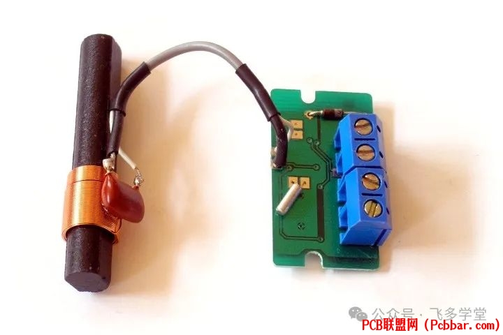

    串联 LC 谐振电路可以从复杂的信号中挑选出特定频率的信号,也就是带通滤波器。它们是许多电子设备(尤其是无线电设备)的关键组件,用于振荡器、滤波器、调谐器和混频器等电路。
    9 S" H  [7 b9 `2 i( T下图是铁氧体线圈和电容组成的,用作无线电时钟接收器中的调谐电路。

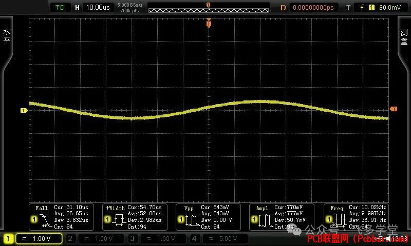

    当频率大于谐振频率时,幅度减小:
    3 v2 b# j! x0 C0 q2 q
    2 W; M: p) M& K: n& t当频率小于谐振频率时,幅度也会减小:( s# H6 ]# T: T; ?9 S2 m
    ( U" V4 I/ H: ^! @6 ]
