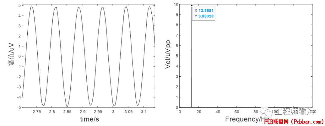

# G2 |8 u2 p9 ?# x5 ]这个硬件架构从理论到仿真都是ok的,实验室内部测试模拟信号也是正常的,为什么到现场测试后就没有信号了呢?下图是实验室模拟采集的结果,还是非常不错的。7 e6 O/ J+ Y. P# S, ^7 a' B

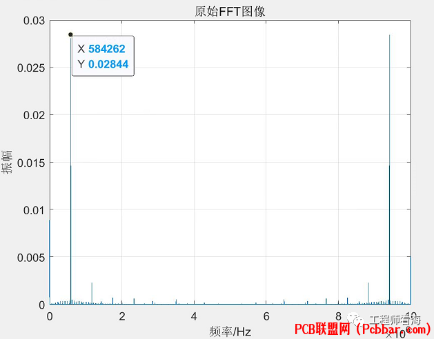

. |. X. c4 s! J正在我疑惑的时候,隔壁项目组突然来找我协助解决问题,他们也是需要采集一个微弱信号,但是带宽比较宽,到了1MHz,然而有个600Hz左右的干扰一直在他们系统中出现,甚至到了mV级别,始终不得解,这是典型emc方面的问题,从下图频率上看大约是580Hz。

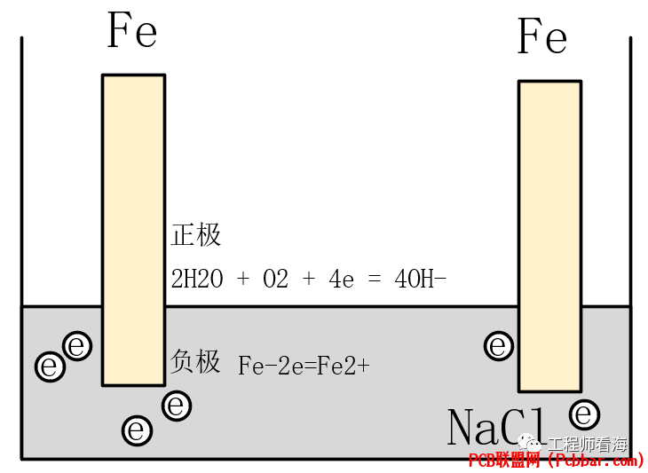

他们是采集电解质液体内的电压信号,但是一连接系统,输出马上到最大值,而采集信号发生器的信号就非常好,我当时把这个问题定位到他们所用传感器类型上,传感器是金属导体,被采集的是电解质液体,是导电液体,我猜测导电液体和金属导体接触时会发生电化学腐蚀反应,他们系统之所以会饱和应该就是采集的这个腐蚀电压,相当于采集了一个电池,电化学腐蚀的原理如下图所示,不得不说,我国的初、高中数学、物理和化学课程真的非常不错,可以描述和解释大部分生活现象。

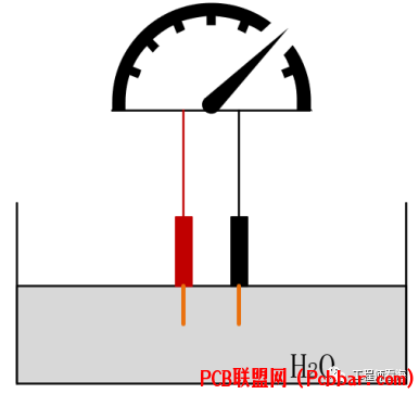

$ j; a7 p: t5 g$ ]* E0 q! ?9 L$ D1 U6 {电化学反应很常见,比如你如果用万用表的直流电压档位测凉水的电压,可能会发现有大约30mV的电压,而如果你把水换成烧开、沸腾的水,电压可能就会降低到10mV以内,这是因为烧开的水中氧气的成分减小了,我猜测这就是,金属的吸氧反应被降低,电子流动程度降低导致的,这只是猜测,欢迎各位小伙伴留言讨论。# _5 D& Y$ k/ M! H, m' ]. V4 t
