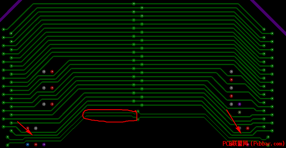

DDRx2时,相对于CPU中所接信号管脚中心对称,注意地址线的线空间和串接电阻的放置位置。2片DDR相对于CPU对称式布局。滤波电容靠近IC管脚进行摆放。DDR相对距离:1.当中间无排阻时:600-800mil;2.当中间有排阻时:800-1000mil。特性阻抗:单端50欧,差分100欧。数据线每10根尽量走在同一层(D0~D7,LDM,LDQS),(D8~D15,UDM,UDQS )。信号线的间距满足3W原则,数据线、地址(控制)线、时钟线之间的距离保持20mil以上或至少3W。空间允许的情况下,应该在它们走线之间加一根地线进行隔离。地线宽度推荐为15-30mil。VREF电源走线先经过电容再进入管脚,Vref电源走线线宽推荐不小于20mil,与同层其他信号线间距最好20mil以上。所有信号线都不得跨分割,且有完整的参考平面,换层时,如果改变了参考层,要注意考虑增加回流地过孔或退藕电容。两片以上的DDR布线拓扑结构优选远端分支,T点的过孔打在两片DDR中间。所有DDR信号距离相应参考平面边沿至少30-40mil。任何非DDR部分的信号不得以DDR电源为参考。等长规则:1.数据线以DQS为基准等长;2.DQS、时钟差分对内误差范围控制在+/-5mil。

发表于 2024-12-20 15:37:33 | 显示全部楼层
1.差分拉平
2.差分与其他走线间距不满足3W,将其他走线往上移

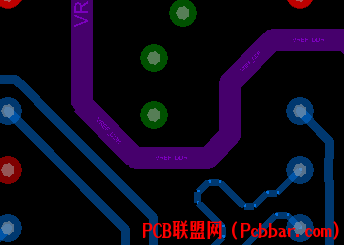

发表于 2024-12-20 15:38:21 | 显示全部楼层
有线宽不一致
发表于 2024-12-20 15:40:32 | 显示全部楼层
其他就是DDR走线和其他走线,包括DDR数据组内走线都要满足3W规则,除了BGA区域,再去检查一下
