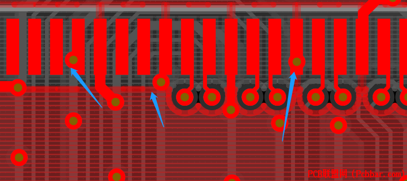

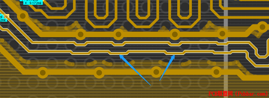

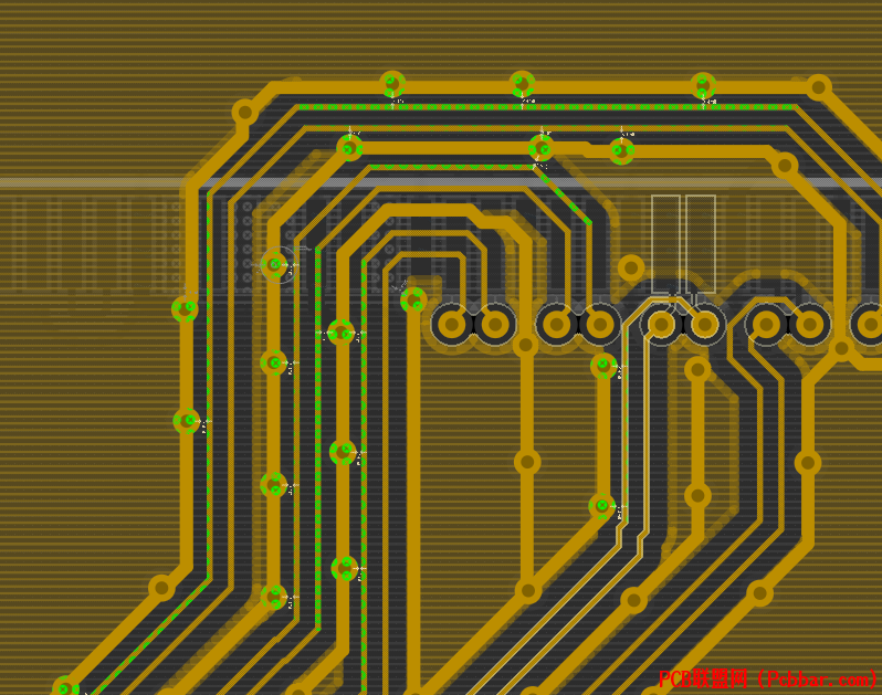

巴乐乐--第十九次作业--MIPI模块
MIPI模块练习.PcbDoc
1.55 MB, 下载次数: 1, 下载积分: 联盟币 -5
2790
版主
15414
发表于 2024-12-20 15:40:24 | 显示全部楼层
差分出线方式要尽量耦合出线,参考蓝色箭头的
此处走线需要优化一下,能拉直尽量都拉直
注意过孔不要上焊盘
注意包地的时候要注意一下间距规则
其他没什么问题,都是小细节需要注意一下
