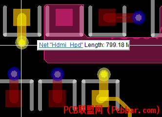

学习了HDMI模块的差分走线方式,以及布局中的对于HDMI模块一些关键器件的位置

发表于 2024-12-20 15:29:46 | 显示全部楼层
这里不用打孔
发表于 2024-12-20 15:30:58 | 显示全部楼层
线宽一致,5mil就可以了,不用加宽
发表于 2024-12-20 15:32:00 | 显示全部楼层
这里可以表层连接上,少打一个过孔
