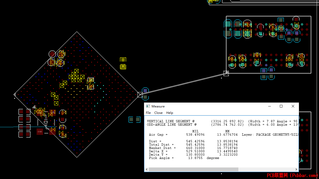

6层全志H3电视机顶盒PCB布局设计

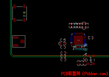

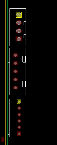

发表于 2024-12-20 16:16:04 | 显示全部楼层
接口方向这样放
发表于 2024-12-20 16:18:43 | 显示全部楼层
BGA左移一点
发表于 2024-12-20 16:31:52 | 显示全部楼层
电源的大概位置调整一下,BGA的电源尽量靠近BGA摆放
发表于 2024-12-20 16:32:36 | 显示全部楼层
规划好电源路径
