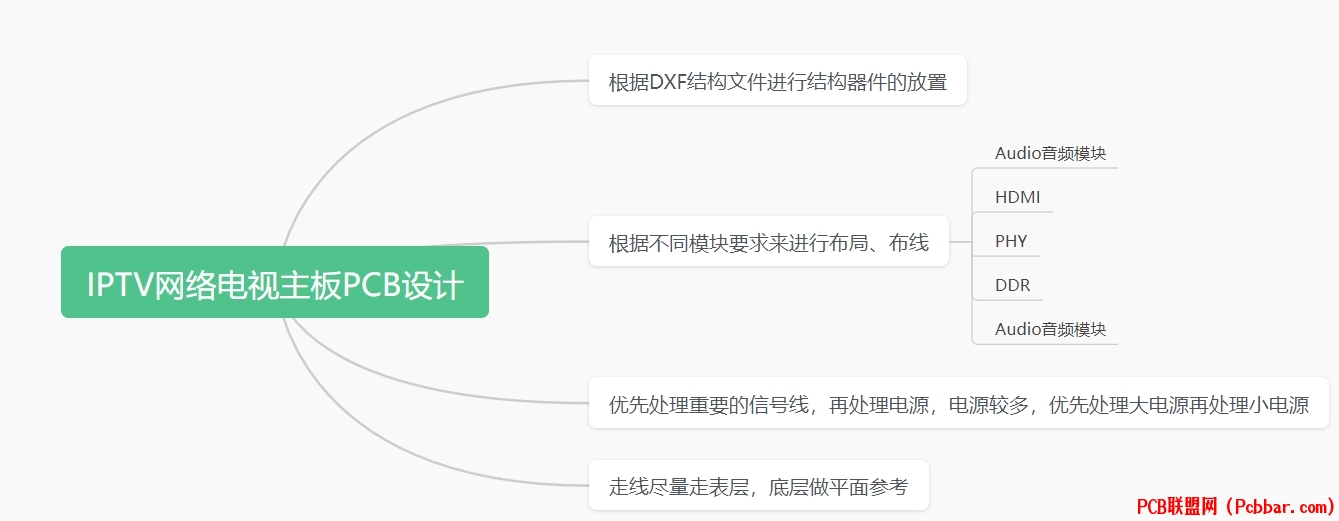

伍双双-2层IPTV网络电视主板pcb设计作业

发表于 2024-12-17 17:10:16 | 显示全部楼层
电感表层中间的铜皮挖掉,以及PCB上的一些尖端铜皮修整一下
发表于 2024-12-17 17:11:46 | 显示全部楼层
上面这里多打两个过孔
发表于 2024-12-17 17:13:13 | 显示全部楼层
3V3连接处铜皮多打几个过孔,底层铜皮连接
发表于 2024-12-17 17:15:22 | 显示全部楼层
两个过孔走线都连接上
发表于 2024-12-17 17:18:34 | 显示全部楼层
丝印问题
发表于 2024-12-17 17:19:54 | 显示全部楼层
还有就是有些电阻电容太靠近芯片管脚了,注意一下,其他做的不错,没啥问题
