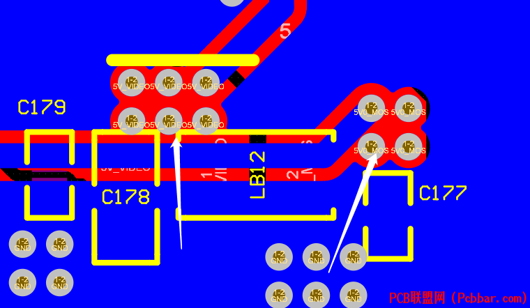

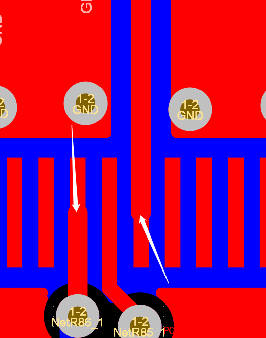

巴乐乐--第十五次作业--RCA接口模块
RCA模块练习.PcbDoc
1.73 MB, 下载次数: 1, 下载积分: 联盟币 -5

发表于 2024-12-16 17:36:53 | 显示全部楼层
走线拉出焊盘后在加粗
这里底层的过孔也要铺铜连接
这边打了四个过孔换层连接另一边也需要打对应的过孔来满足载流,走线也太细了建议铺铜连接
